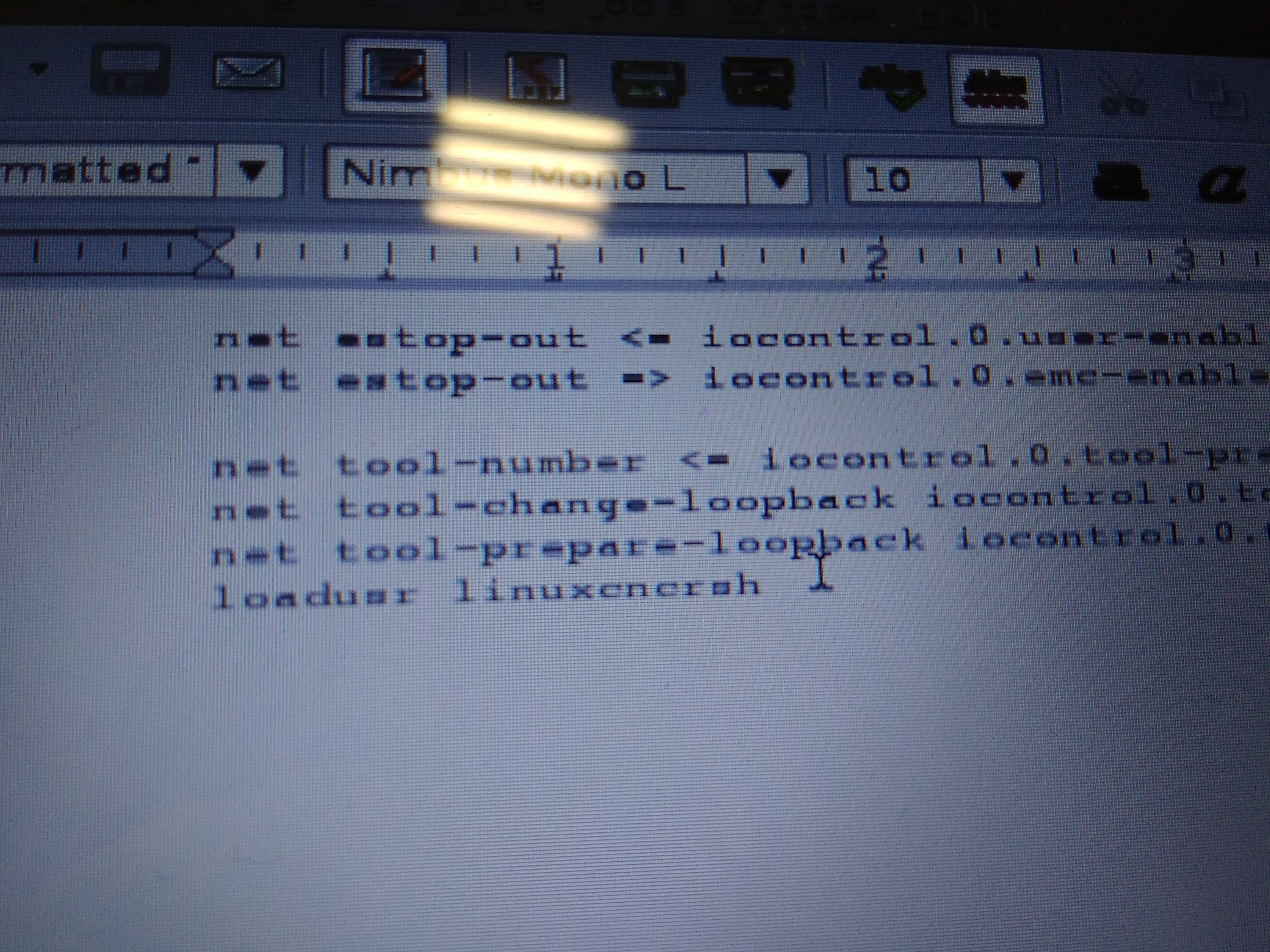

Работаю сейчас с удаленным управлением (linuxcncrsh), нужно сделать запуск rsh, из под программы, чтобы каждый раз не писать в терминале. Для этого в конце .hal файла дописываю соответствующую строчку( фото)
Но после этого программа не запускается, подскажите пожалуйста, в чем ошибка?

Re: LinuxCNC + Orange Pi
Достаточно
loadusr linuxcncrsh
Если не юзаешь основной интерфейс, можешь сделать в INI файле так
DISPLAY = linuxcncrsh

CNCStart писал(а):Но после этого программа не запускается, подскажите пожалуйста, в чем ошибка?
Для запуска недостаточно скопипастить из доки строчку, кратко описывающую синтаксис команды...

MX_Master писал(а):Достаточно
loadusr linuxcncrsh
Все равно ошибку выкидывает...
