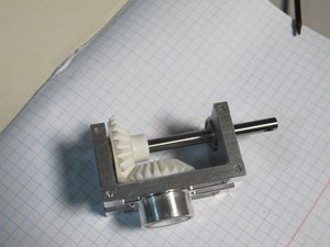

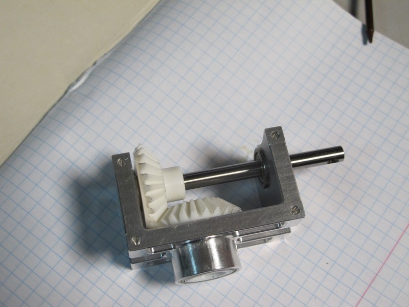

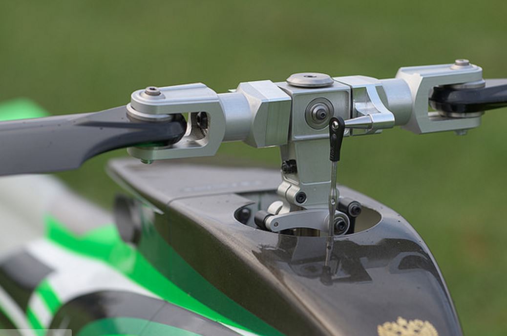

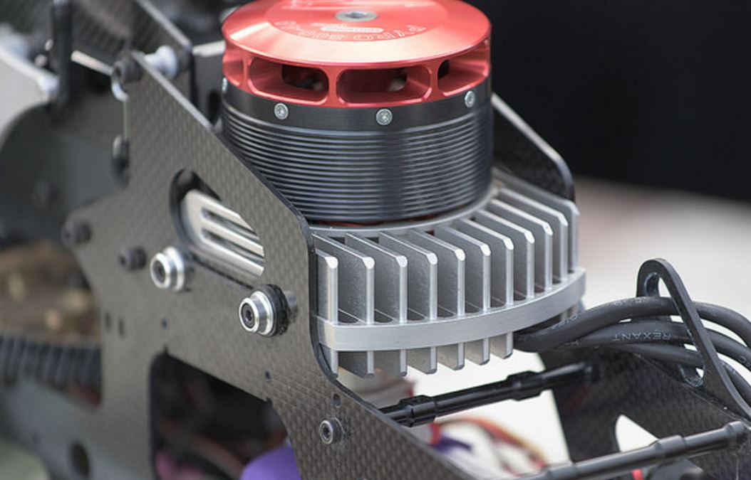

Понемногу делаю новую вертуху :cheesy:
Пока мало сделано , но постепенно осилю
несколько фоток

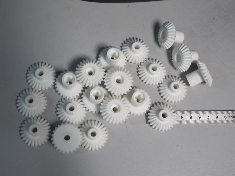

наделал коничек , это прямо сильно радует, хотя еще тест драйва не было , но надеюсь будут хорошие
пластик немецки Эрталайт
моторама с поддержкой в одном блоке, редуктор тоже цельный, короче феншуй :)
моторама , редуктор.jpg (5711 просмотров) <a class='original' href='./download/file.php?id=97555&mode=view' target=_blank>Загрузить оригинал (100.88 КБ)</a>
конички.jpg (5711 просмотров) <a class='original' href='./download/file.php?id=97556&mode=view' target=_blank>Загрузить оригинал (86.06 КБ)</a>
редуктор.jpg (5711 просмотров) <a class='original' href='./download/file.php?id=97557&mode=view' target=_blank>Загрузить оригинал (89.82 КБ)</a>

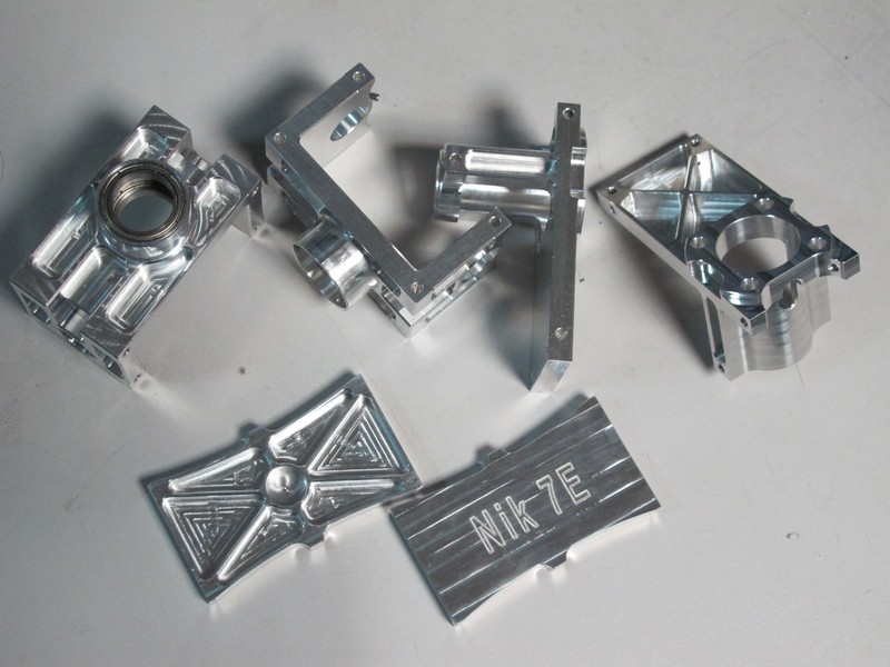

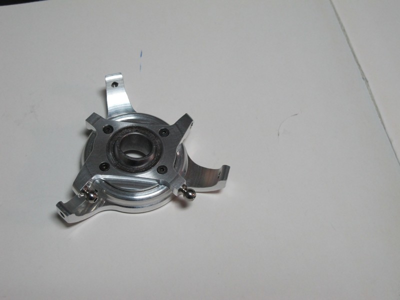

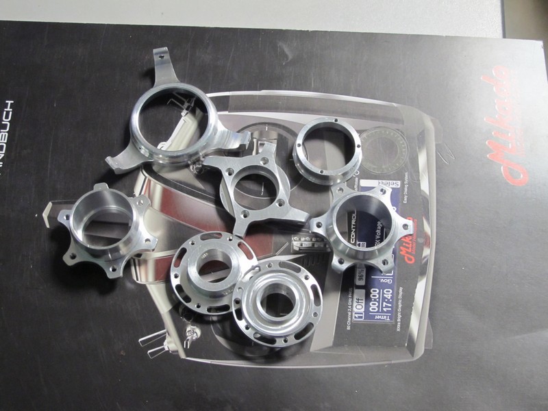

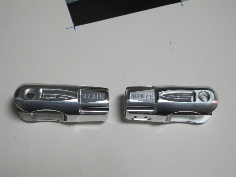

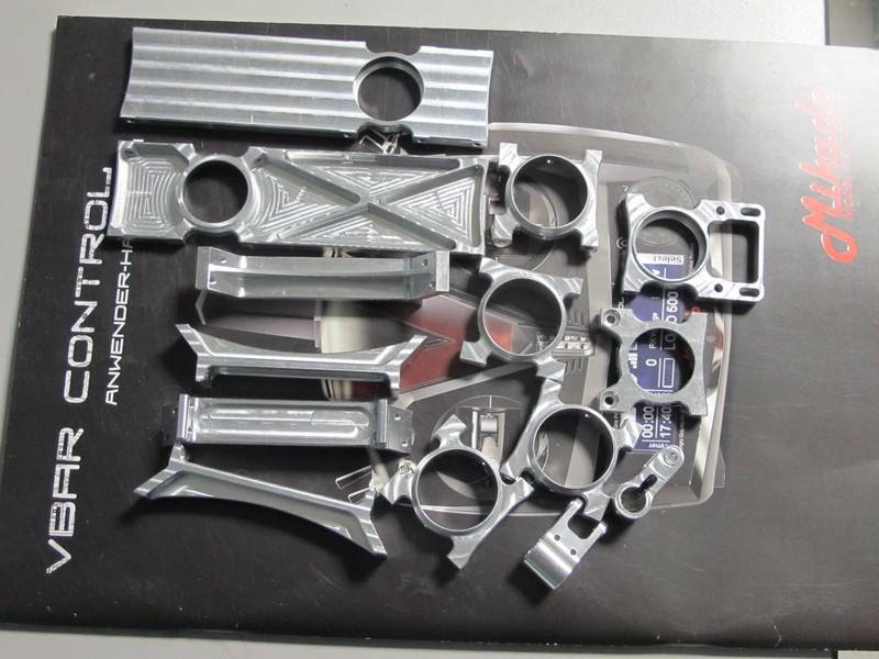

Обработал токарные заготовки и еще были детальки на тот же верт, вобще деталек надо много :)

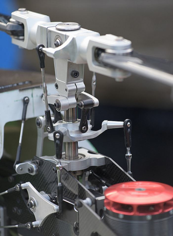

Как то просили фотки предыдущего верта, надергал скринов из альбома брата
ап в сборе.jpg (5480 просмотров) <a class='original' href='./download/file.php?id=98763&mode=view' target=_blank>Загрузить оригинал (52.79 КБ)</a>
цапфы.jpg (5480 просмотров) <a class='original' href='./download/file.php?id=98764&mode=view' target=_blank>Загрузить оригинал (59.39 КБ)</a>
детали.jpg (5480 просмотров) <a class='original' href='./download/file.php?id=98765&mode=view' target=_blank>Загрузить оригинал (124.22 КБ)</a>
детали1.jpg (5480 просмотров) <a class='original' href='./download/file.php?id=98766&mode=view' target=_blank>Загрузить оригинал (109.81 КБ)</a>
Снимок.JPG (5480 просмотров) <a class='original' href='./download/file.php?id=98767&mode=view' target=_blank>Загрузить оригинал (62.67 КБ)</a>
Снимок1.JPG (5480 просмотров) <a class='original' href='./download/file.php?id=98768&mode=view' target=_blank>Загрузить оригинал (84.32 КБ)</a>
Снимок2.JPG (5480 просмотров) <a class='original' href='./download/file.php?id=98769&mode=view' target=_blank>Загрузить оригинал (75.45 КБ)</a>
Снимок3.JPG (5480 просмотров) <a class='original' href='./download/file.php?id=98770&mode=view' target=_blank>Загрузить оригинал (73.12 КБ)</a>
Снимок4.JPG (5480 просмотров) <a class='original' href='./download/file.php?id=98771&mode=view' target=_blank>Загрузить оригинал (72.65 КБ)</a>
Снимок5.JPG (5480 просмотров) <a class='original' href='./download/file.php?id=98772&mode=view' target=_blank>Загрузить оригинал (75.85 КБ)</a>

А можно глянуть на какую-нибудь сложную детальку сделанную в Solidworks? И чтобы покрутить ее можно было и посмотреть все выстроенные траектории обработки в Solidcam. Интересно глянуть на титанический труд. И сколько по времени это заняло. Деталька любая. Интересно как происходит процесс от задумки до готовой детали. Или уже есть готовый проект со всеми сопрягаемыми деталями?
В солидкаме есть куча примеров с обработками готовыми.
Все как обычно, сперва прикидываешь примерный контруктив, потом моделишь детали , узлы и делаешь сборки
естено модели делаешь так , что бы потом можно было это сделать
а то есть художники , нарисуют и хрен сделаешь :hehehe:
Перед обработкой нужно продумать полную стратегию, что бы в какой то момент не столкнуться с тем , что незачто зажимать или сложно базироваться
зачастую приходится делать оснастку , что бы зажать для обработки других сторон

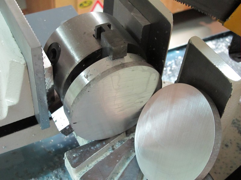

вариант как зажимать короткие заготовки в ленточку, практически без остатка
ленточка вещь конечно :good:
на днях буду кроить пластик 150 мм диаметром, жаль еще не купил нужное полотно, но неспехом осилим
100 мм.jpg (5095 просмотров) <a class='original' href='./download/file.php?id=99221&mode=view' target=_blank>Загрузить оригинал (100.87 КБ)</a>

Коль,а что за ленточка у тебя? Мож ты уже и говорил где, но что-то не припомню :)

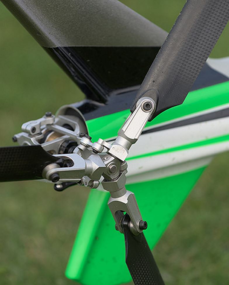

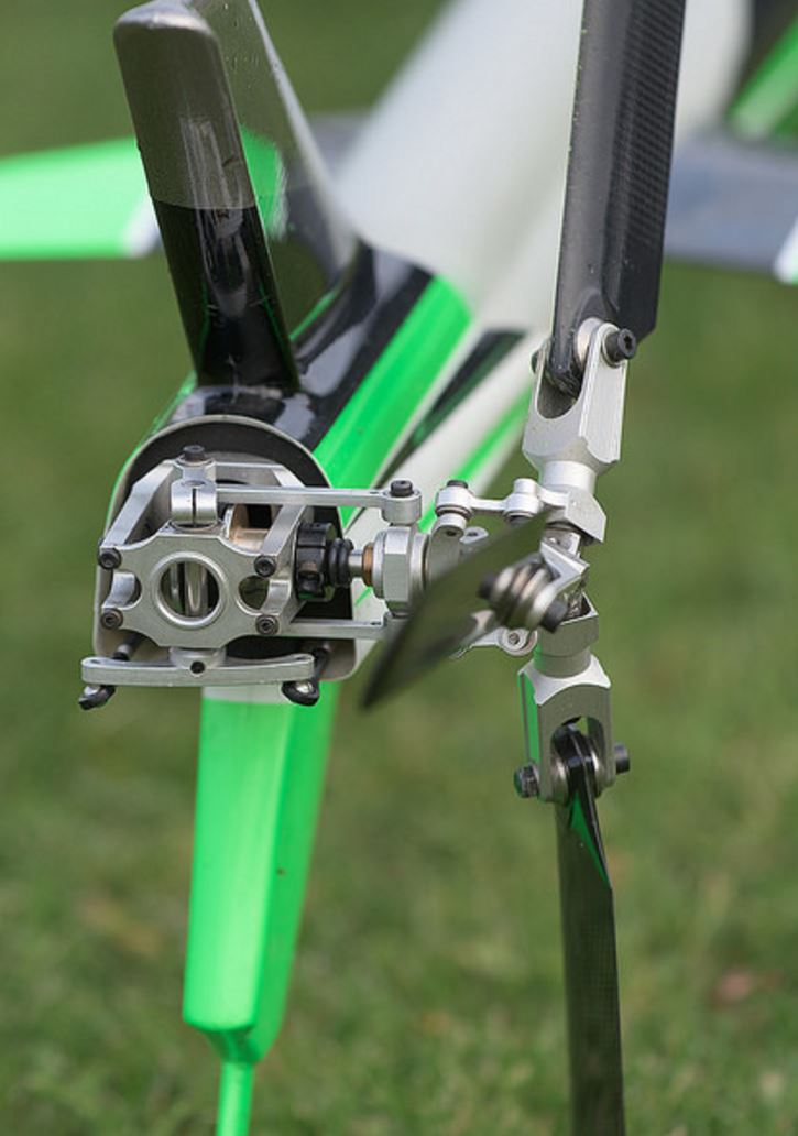

А можно видео вертолета глянуть?? Интересно и посмотреть, и послушать.
Вот хвалился
http://www.cnc-club.ru/forum/viewtopic. ... start=3540
на сегодня один из самых крутых пилотов, Дункан Боссион :good:
https://m.youtube.com/watch?v=MaKKxZ9u_ ... e=youtu.be

Небольшой видос как делал мелкие косозубые шестерни из пластика эрталайт
технология та же
25т модуль 1
Черновуху снимал по 0.2 за проход, подача 2.5 метра
потом еще проходил на чистовую за раз , подача 1 метр, но практически ничего не снимало :)
долбяк так же делал из дисковой модульной фрезы -4 номер
Теперь очередь за большими 125Т и 117т

nik1 писал(а):на днях буду кроить пластик 150 мм диаметром, жаль еще не купил нужное полотно, но неспехом осилим
ИМХО без охлаждающей жидкости не попрет.
канистра от тосола, простейшая китайская аквариумная помпа, аквариумный шланг, сегментная трубка с соплом и конечно же фирменная жидость для ленточки
(что то 50евро за галлон синтетики суперконцентрата, я бодяжил буквально стакан на 20л).

muxa писал(а):ИМХО без охлаждающей жидкости не попрет.
По фото на этой ленточке все для СОЖ уже есть, надо только залить)

А как у неё с точностью? Можно ли на ней мой профиль попилить в размер? http://www.cnc-club.ru/forum/viewtopic. ... 00#p323493
Фердинанд Порше
Сож залита и подается в зону пиления, это мой единственный агрегат с сож :hehehe:
Тимофей это брат, он снимает и выкладывает
Ольга это жена :)
Насчет пилить профиль -настройки имеются для точного реза, но думаю точнее десятки вряд ли получится

nik1 писал(а):но думаю точнее десятки вряд ли получится
Это если станок Амада зовут и то под вопросом.
имхо точные распилы только с дошлифовкой или диском небольшого диаметра со спец.геометрией.
у меня торцовочный DWS780 с японским диском за 150у.е собирал шестигранник , но за десятку я б там не поручился.
Вполне допускаю и такой сюжет, там еще зажать надо ровно и как то точно мерить длинные детали
Отрезал щас 15 мм кусочек от 150 мм болванки
в целом все идет легко, но есть и нюанс
Пластиковая стружка наматывается на очистной диск пилы , обрастает комом и разбрасывает сож :freak:
Приходится очищать в процессе
Наверно с правильным полотном получше будет
