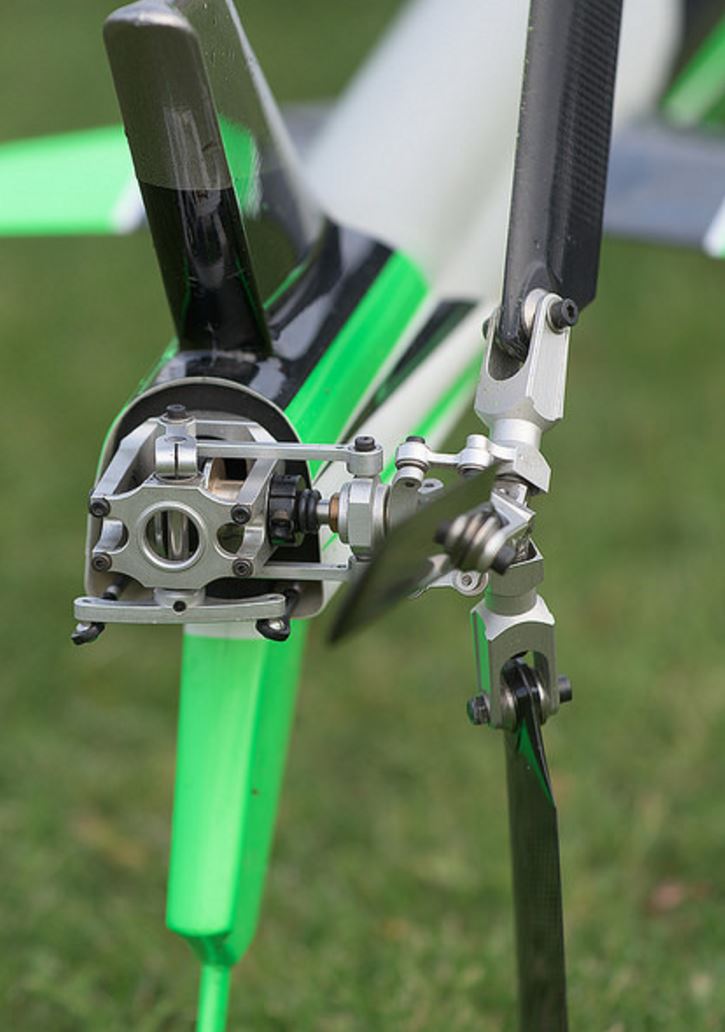

Обработал токарные заготовки и еще были детальки на тот же верт, вобще деталек надо много :)
Как то просили фотки предыдущего верта, надергал скринов из альбома брата
ап в сборе.jpg (5627 просмотров) <a class='original' href='./download/file.php?id=98763&mode=view' target=_blank>Загрузить оригинал (52.79 КБ)</a>
цапфы.jpg (5627 просмотров) <a class='original' href='./download/file.php?id=98764&mode=view' target=_blank>Загрузить оригинал (59.39 КБ)</a>
детали.jpg (5627 просмотров) <a class='original' href='./download/file.php?id=98765&mode=view' target=_blank>Загрузить оригинал (124.22 КБ)</a>
детали1.jpg (5627 просмотров) <a class='original' href='./download/file.php?id=98766&mode=view' target=_blank>Загрузить оригинал (109.81 КБ)</a>

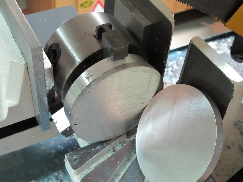

Может баян, но все же :)
вариант как зажимать короткие заготовки в ленточку, практически без остатка
ленточка вещь конечно :good:
на днях буду кроить пластик 150 мм диаметром, жаль еще не купил нужное полотно, но неспехом осилим

Коль,а что за ленточка у тебя? Мож ты уже и говорил где, но что-то не припомню :)

А можно видео вертолета глянуть?? Интересно и посмотреть, и послушать.
Вот хвалился
http://www.cnc-club.ru/forum/viewtopic. ... start=3540
на сегодня один из самых крутых пилотов, Дункан Боссион :good:
https://m.youtube.com/watch?v=MaKKxZ9u_ ... e=youtu.be

nik1 писал(а):на днях буду кроить пластик 150 мм диаметром, жаль еще не купил нужное полотно, но неспехом осилим
ИМХО без охлаждающей жидкости не попрет.
канистра от тосола, простейшая китайская аквариумная помпа, аквариумный шланг, сегментная трубка с соплом и конечно же фирменная жидость для ленточки
(что то 50евро за галлон синтетики суперконцентрата, я бодяжил буквально стакан на 20л).

muxa писал(а):ИМХО без охлаждающей жидкости не попрет.
По фото на этой ленточке все для СОЖ уже есть, надо только залить)

nik1 писал(а):ленточка вещь конечно
А как у неё с точностью? Можно ли на ней мой профиль попилить в размер? http://www.cnc-club.ru/forum/viewtopic. ... 00#p323493
Фердинанд Порше
Сож залита и подается в зону пиления, это мой единственный агрегат с сож :hehehe:
Тимофей это брат, он снимает и выкладывает
Ольга это жена :)
Насчет пилить профиль -настройки имеются для точного реза, но думаю точнее десятки вряд ли получится

nik1 писал(а):но думаю точнее десятки вряд ли получится
Это если станок Амада зовут и то под вопросом.
имхо точные распилы только с дошлифовкой или диском небольшого диаметра со спец.геометрией.
у меня торцовочный DWS780 с японским диском за 150у.е собирал шестигранник , но за десятку я б там не поручился.
Вполне допускаю и такой сюжет, там еще зажать надо ровно и как то точно мерить длинные детали
Отрезал щас 15 мм кусочек от 150 мм болванки
в целом все идет легко, но есть и нюанс
Пластиковая стружка наматывается на очистной диск пилы , обрастает комом и разбрасывает сож :freak:
Приходится очищать в процессе
Наверно с правильным полотном получше будет
