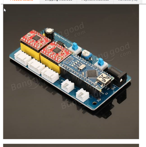

Re: Китайский Ардуино и Grbl Controller
народ у кого есть эта плата сделайте пожалуйста фото платы со стороны драйверов шаговых двигателей точнее что под ними и под наной буду очень благодарен
хочу эту плату сделать а схемы на нее не где нет фотографий тоже мало и по ним мало что понятно.

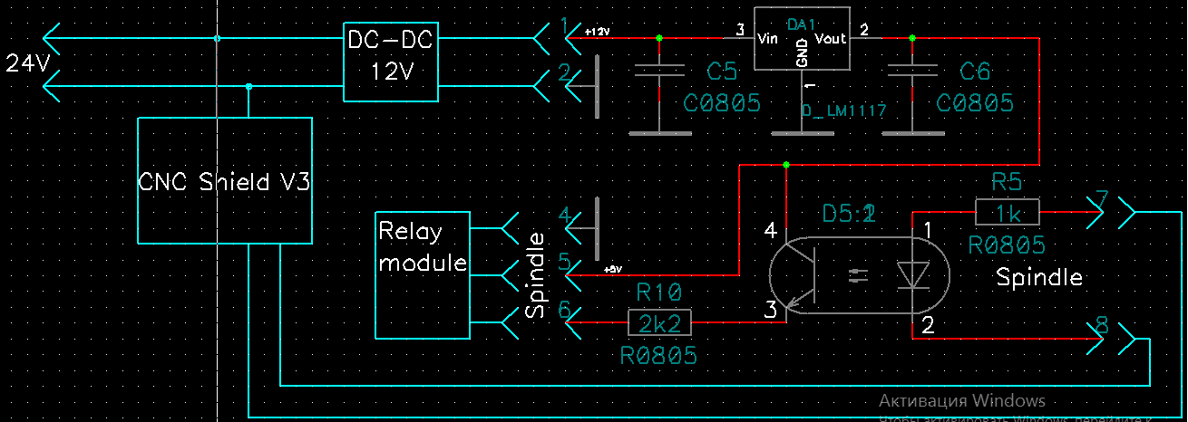

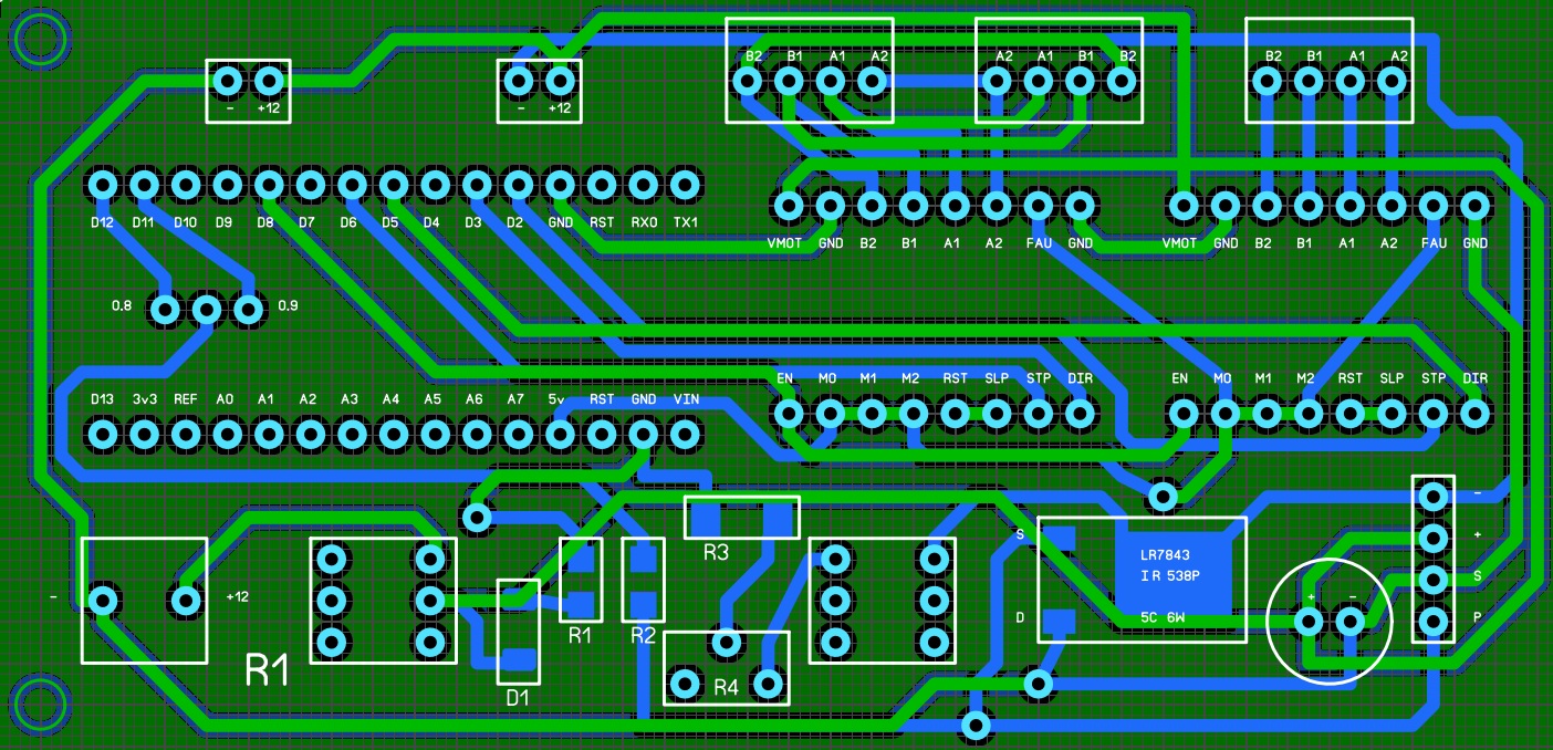

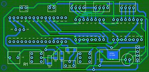

Плату развел
Есть несколько вопросов
Подскажите с номиналами R2-R4
Выложил на яндекс файл платы вдруг кому понадобится, на али за нее от 1,5 до 2к рублей просят

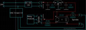

Приветствую, соратники. Хочу поделиться своим опытом. Собрал мелкий граверчик, управляет им ардуина с шилдом v3. В качестве шпинделя временно стоит гравер, планирую поменять на 200Вт китайский "шпиндель". Шпиндель управляется релюшкой. Добавил концевики, включил их в прошивке. Стали они срабатывать при включении шпинделя. Даже при обесточенной силовой части. Сделал релюшке опторазвязку. Схема:
Все равно проползала помеха, видимо по земле, не зависимо подключен ли гравер к реле или нет. Силовую часть в любом случае приходится включать для работы опторазвязки.
Пригорюнился я и уже хотел было жалиться здесь, просить помощи. Но вспомнил про загашник, в котором оказалось твердотельное реле "Omron". Спаял по быстрому на макетке, подключил - красота, перестали срабатывать хард лимиты. Оно в общем то и понятно, модуль реле получился полностью гальванически развязанным. А в первом варианте возможно помог бы отдельный источник питания для опторазвязки, но жирно будет. Жаль только твердотельное реле у меня лежало под проектик, который наконец то хотел осуществить, но придется ждать новое.
пысы Помогите разобраться с вопросом по драйверам плиз http://www.cnc-club.ru/forum/viewtopic. ... 71#p315271
