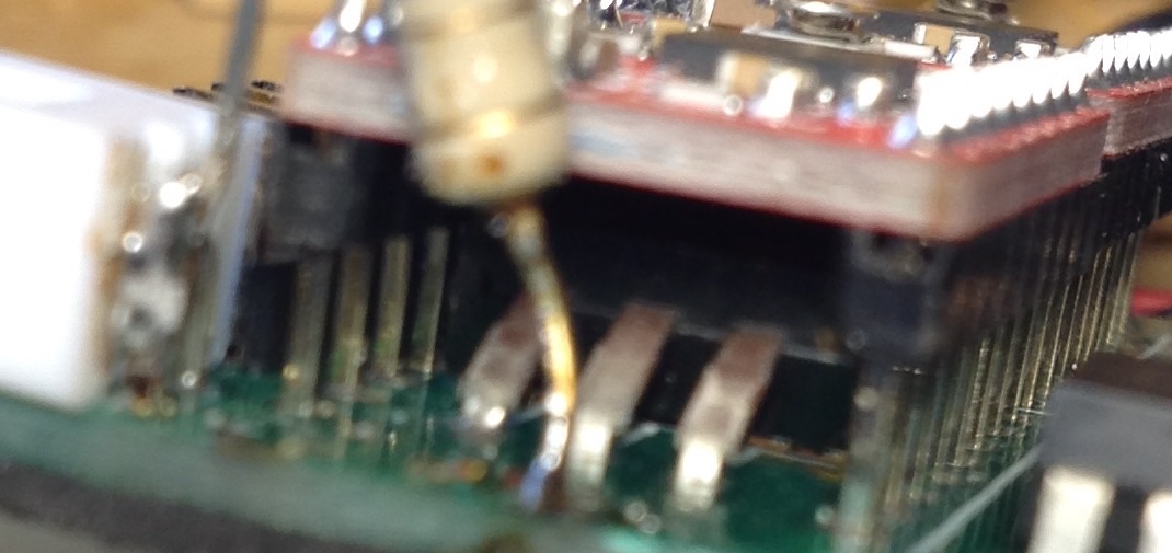

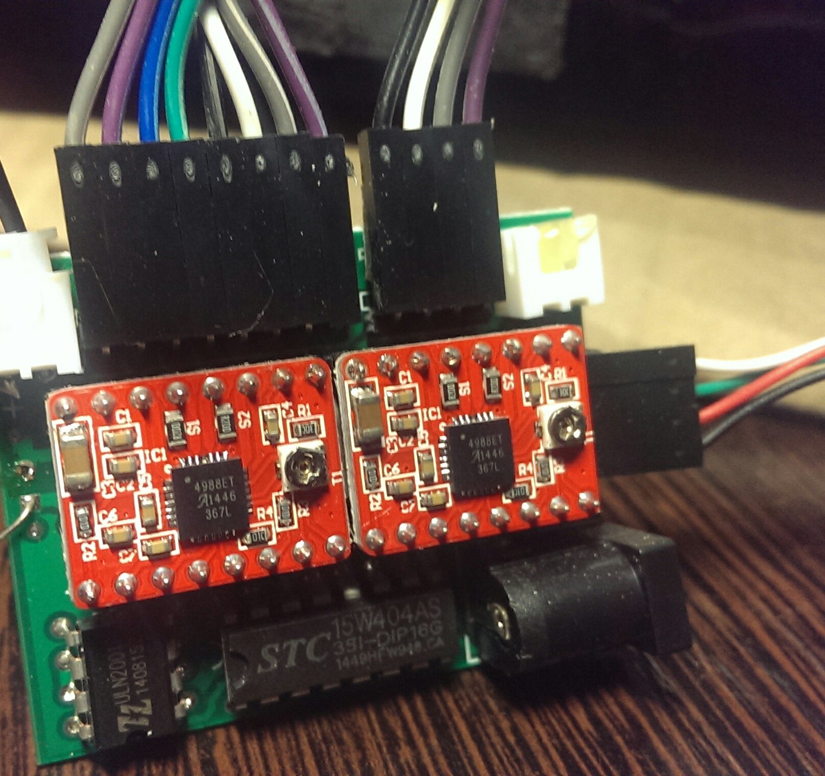

Здравствуйте. Имеется вот такой контроллер. Китайцы ставят их на свои DIY лазерные граверы, например.
IMAG1179_1.jpg (25157 просмотров) <a class='original' href='./download/file.php?id=54768&sid=40b876a21ce117ea5732f60feeb88466&mode=view' target=_blank>Загрузить оригинал (347.03 КБ)</a>

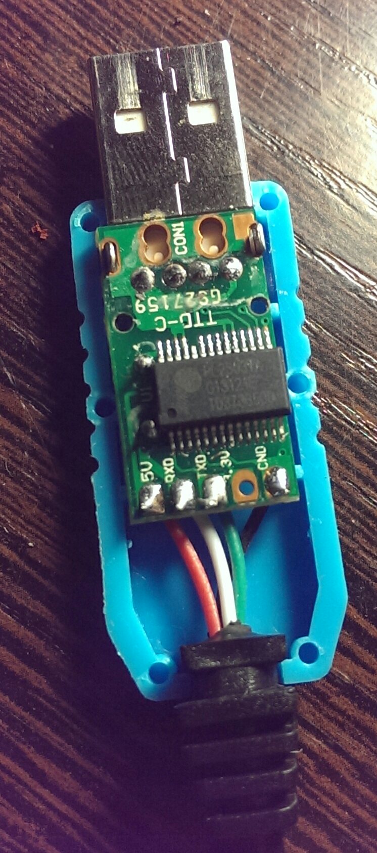

Подключен к USB через PL2303TA.
IMAG1194_1.jpg (25157 просмотров) <a class='original' href='./download/file.php?id=54769&sid=40b876a21ce117ea5732f60feeb88466&mode=view' target=_blank>Загрузить оригинал (242.27 КБ)</a>
Chek PL-2303 version говорит, что висит на COM3.
У китайцев кривоватый софт для работы с G-кодом, который отказывается запускаться, ругаясь на .NET фреймворк. В то время как с растром их софт работает приемлемо. Пытался подружить контроллер с GRBL, но он несколько секунд сканирует COM3 и выдает "No data from COM port after connect. Expecting Grbl version string" и дальше никуда :( Что сделать, чтобы заставить G-код хоть на каком-нибудь софте выполняться?

Очень странная плата у Вас. Я использую софт GRBL controller http://zapmaker.org/projects/grbl-controller-3-0/
Проверьте в списке устройств на своём компьютере, появляется ли вообще какое-то устройство.

Появляется "Prolific USB-to-Serial Comm Port (COMX)". X зависит от того, в какой USB разъем плата воткнута.
Re: Китайский Ардуино и Grbl Controller
А что хоть за контроллер? т.к. на фотке видно только два модулька "драйвер мотора" а самого контроллера не видно.
Та штука которую к usb подключаете, представляет собой простой простой преобразователь ком порт<->usb и при перетыкании в разные разъемы компьютера, будет меняться и номер ком-порта.

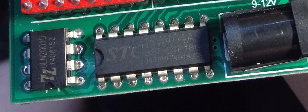

Они не снимаются, выпаивать опасаюсь. Под левым находится одна микросхема с 3 ногами.
image.jpg (25124 просмотра) <a class='original' href='./download/file.php?id=54778&sid=40b876a21ce117ea5732f60feeb88466&mode=view' target=_blank>Загрузить оригинал (104.95 КБ)</a>
Вот те которые видно, сфотал покрупнее.
image.jpg (25124 просмотра) <a class='original' href='./download/file.php?id=54779&sid=40b876a21ce117ea5732f60feeb88466&mode=view' target=_blank>Загрузить оригинал (143.98 КБ)</a>

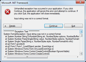

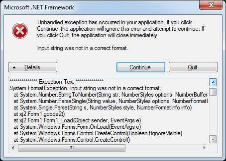

К нему идет такой софт, но у меня он выдает ошибку фреймворка.Может сможет кто-нибудь запустить?
11.png (25120 просмотров) <a class='original' href='./download/file.php?id=54781&sid=40b876a21ce117ea5732f60feeb88466&mode=view' target=_blank>Загрузить оригинал (29.01 КБ)</a>
Нажми continue, и работа программы продолжиться, возможно программа пыталась какие-то настройки прочитать, но содержимое файла оказалось не такое, как ожидала программа.
Или другую версию фреймворка установить на комп нужно.

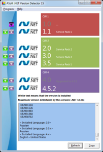

Запускал. Она открывает окошко, двигает шаговики, включает/выключает лазер и вентилятор, но при попытке открыть программу опять выскакивает эта ошибка.
Установлены почти все пакеты, вроде бы.

Судя по платам, это не Arduino, а какое-то чудо китайской схемотехники. Потратьте 500 р. купите обычную Arduino с GRBL шилдом, вставьте уже имеющиеся у Вас драйверные платки и пользуйтесь без заморочек.

Шилд у него уже есть, достачно взять дуину или стм и подцепится к ногам степ дир
