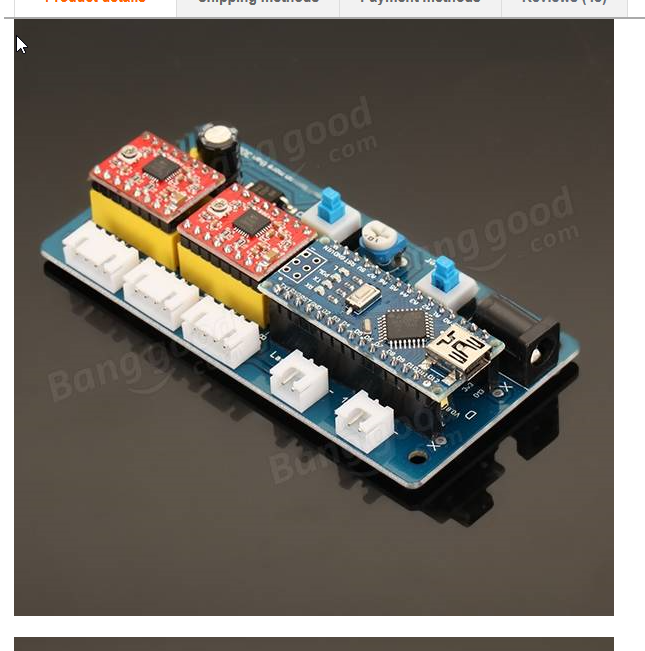

народ у кого есть эта плата сделайте пожалуйста фото платы со стороны драйверов шаговых двигателей точнее что под ними и под наной буду очень благодарен :beer_blow:
хочу эту плату сделать а схемы на нее не где нет фотографий тоже мало и по ним мало что понятно.

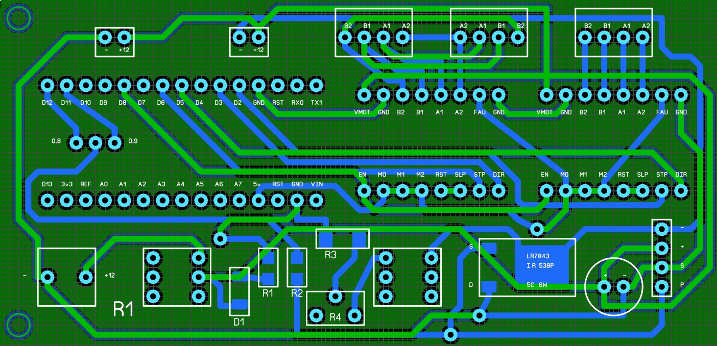

Плату развел :roll:
Есть несколько вопросов
Подскажите с номиналами R2-R4 :thinking:
Выложил на яндекс файл платы вдруг кому понадобится, на али за нее от 1,5 до 2к рублей просят
