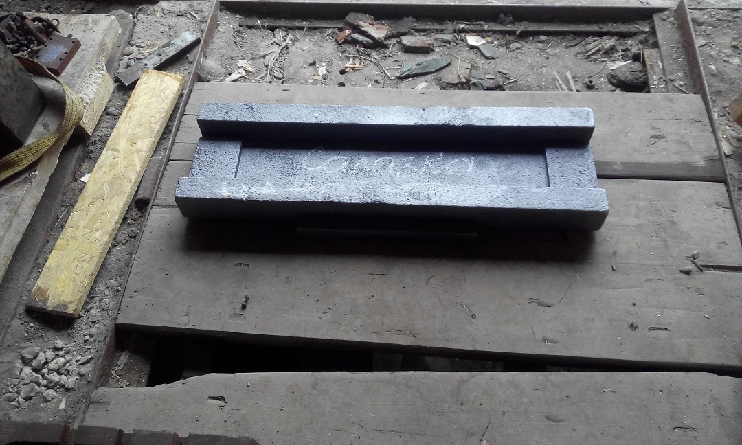

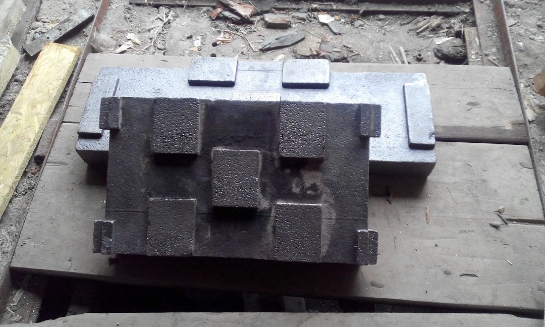

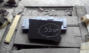

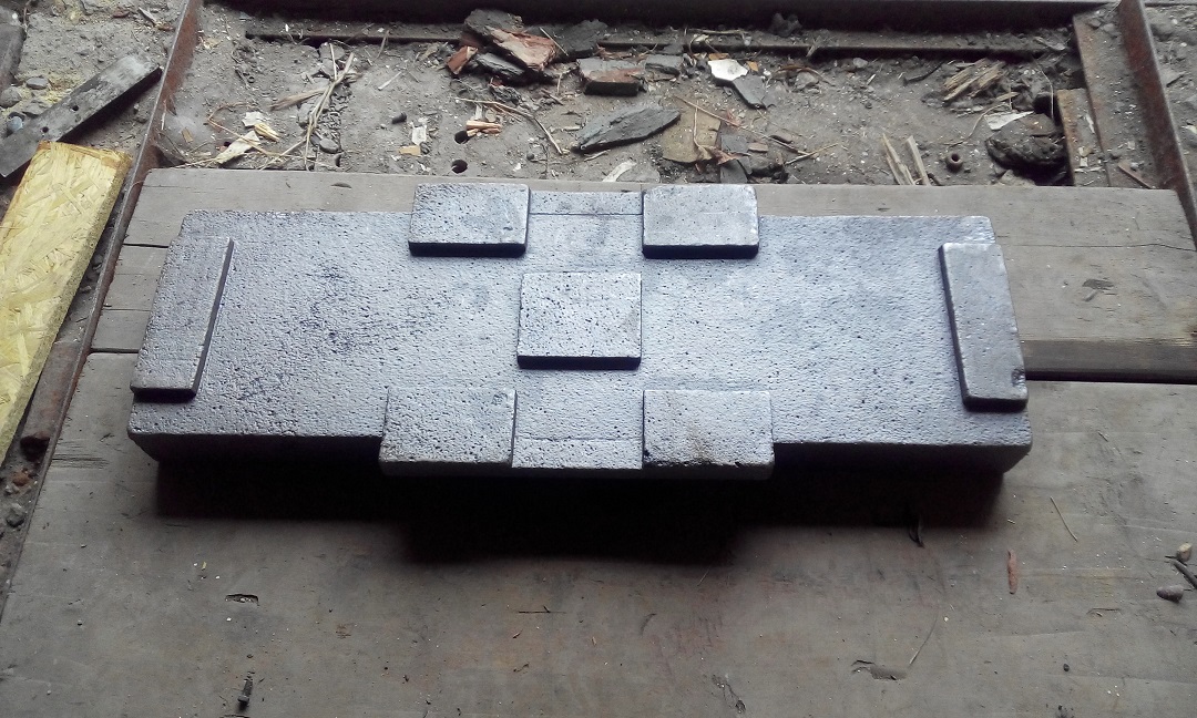

Забрал очередные отливки на станочные поделки. Салазка и стол. Общая масса 100кг. Теперь отжиг и обработка. Салазку немного скрутило винтом, то ли при отливке, то ли при формовке, но в целом выкручусь, запас на обработку везде приличный.

john1987887 писал(а):запас на обработку везде приличный.
Приличный, это сколько?
Какой пенопласт использовал и чем клеил?
Фердинанд Порше
john1987887
Сообщения: 3063
Репутация: 1802
Re: Китаец 7045 в чпу
Сообщение john1987887 »
Я по 5 мм закладываю на "как чисто". Сам я ничего не склеил, отдал чертеж, забрал отливки. Пенопласт и клей здесь ни при чем, виновата плоская и длинная форма отливки.

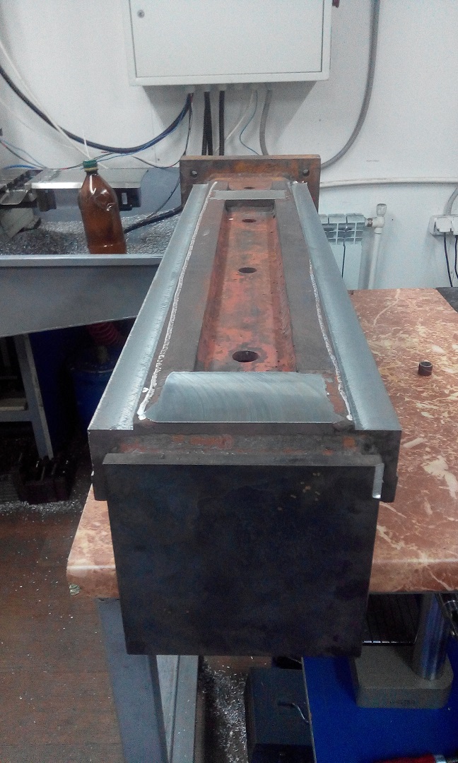

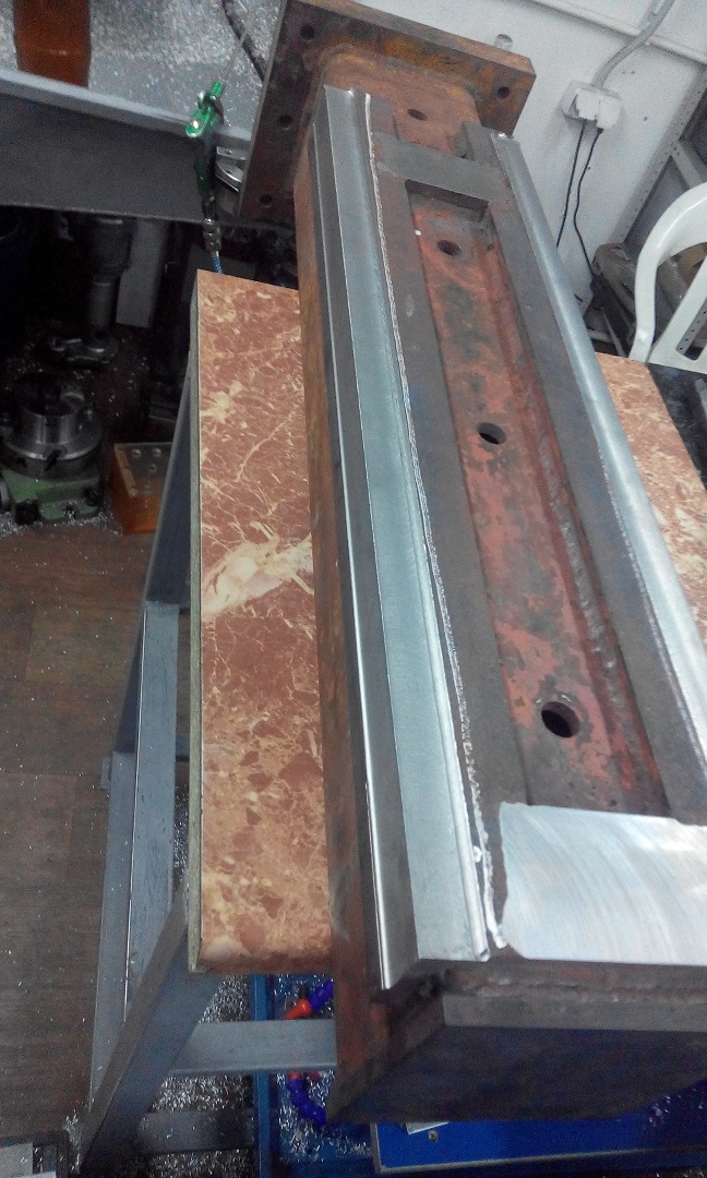

Колонна отожжена и затем обработана. Места под рельсы и опроный фланец сделаны за 1 установ. Хорошая штука, этот ИР 500.

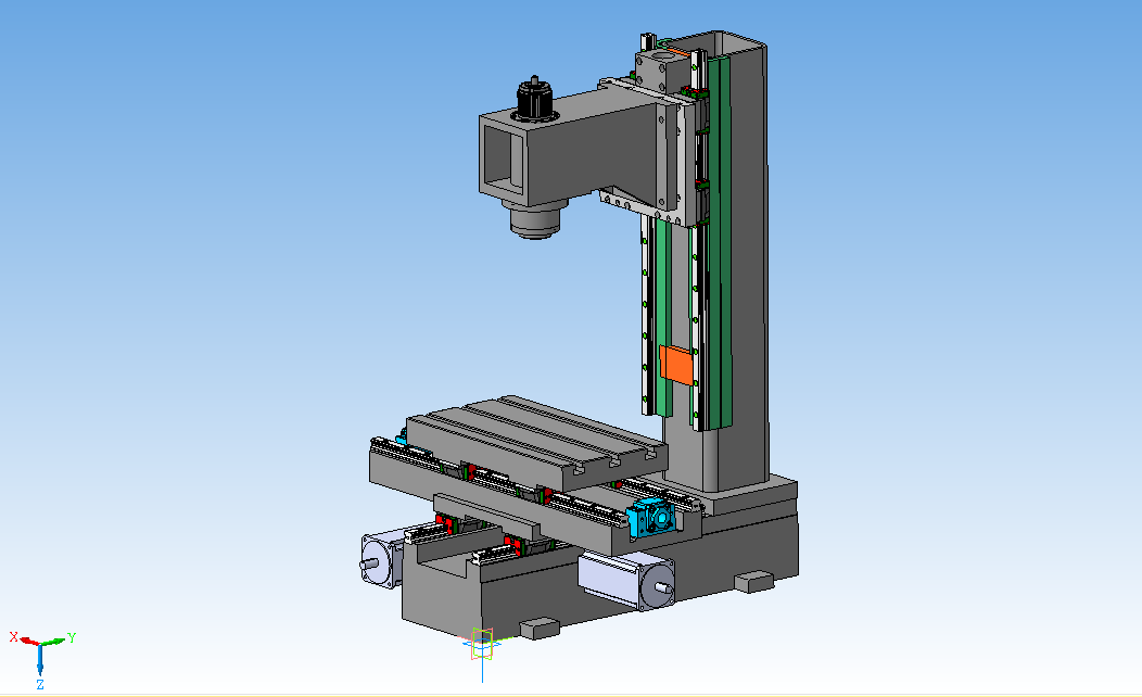

Сделал сборку станка с основными компонентами. Вроде ничего так получается.

john1987887, от китайца там что-то осталось хоть? :hehehe:

Неа. Надо новую тему начинать, будет совершенно другой станок.

john1987887 писал(а):Сделал сборку станка с основными компонентами. Вроде ничего так получается.
Классно получается, потому что просто :good:

Я со своего китайца только голову выкинул, остальное никуда и не девалось. Думал изначально делать свой станок, но тогда не все контакты были (не было уверенности в обработке литья). Сейчас все подобралось в кучу и можно пилить с нуля.
