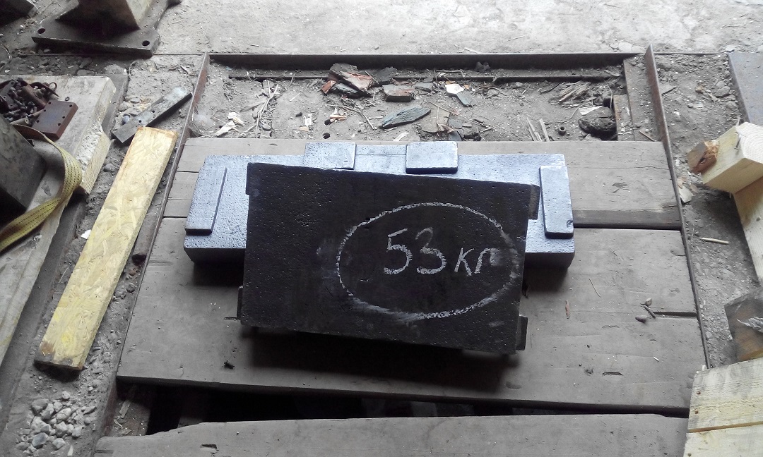

Забрал очередные отливки на станочные поделки. Салазка и стол. Общая масса 100кг. Теперь отжиг и обработка. Салазку немного скрутило винтом, то ли при отливке, то ли при формовке, но в целом выкручусь, запас на обработку везде приличный.
IMG_20160511_103948.jpg (5307 просмотров) <a class='original' href='./download/file.php?id=79769&mode=view' target=_blank>Загрузить оригинал (330.2 КБ)</a>
IMG_20160511_104007.jpg (5307 просмотров) <a class='original' href='./download/file.php?id=79770&mode=view' target=_blank>Загрузить оригинал (370.01 КБ)</a>
IMG_20160511_104035.jpg (5307 просмотров) <a class='original' href='./download/file.php?id=79771&mode=view' target=_blank>Загрузить оригинал (352.75 КБ)</a>
IMG_20160511_104107.jpg (5307 просмотров) <a class='original' href='./download/file.php?id=79772&mode=view' target=_blank>Загрузить оригинал (337.89 КБ)</a>

john1987887 писал(а):запас на обработку везде приличный.
Приличный, это сколько?
Какой пенопласт использовал и чем клеил?
Фердинанд Порше
john1987887
Сообщения: 3063
Репутация: 1802
Re: Китаец 7045 в чпу
Сообщение john1987887 »
Я по 5 мм закладываю на "как чисто". Сам я ничего не склеил, отдал чертеж, забрал отливки. Пенопласт и клей здесь ни при чем, виновата плоская и длинная форма отливки.

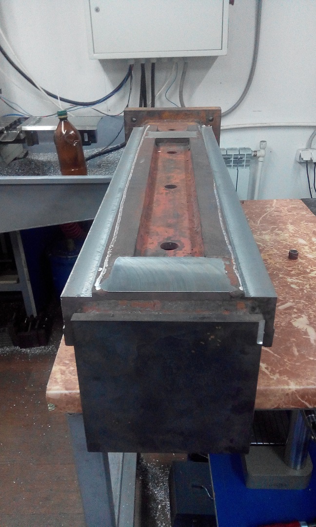

Колонна отожжена и затем обработана. Места под рельсы и опроный фланец сделаны за 1 установ. Хорошая штука, этот ИР 500.
IMG_20160521_104414.jpg (5087 просмотров) <a class='original' href='./download/file.php?id=80614&mode=view' target=_blank>Загрузить оригинал (304.48 КБ)</a>
IMG_20160521_104429.jpg (5087 просмотров) <a class='original' href='./download/file.php?id=80615&mode=view' target=_blank>Загрузить оригинал (325.25 КБ)</a>
