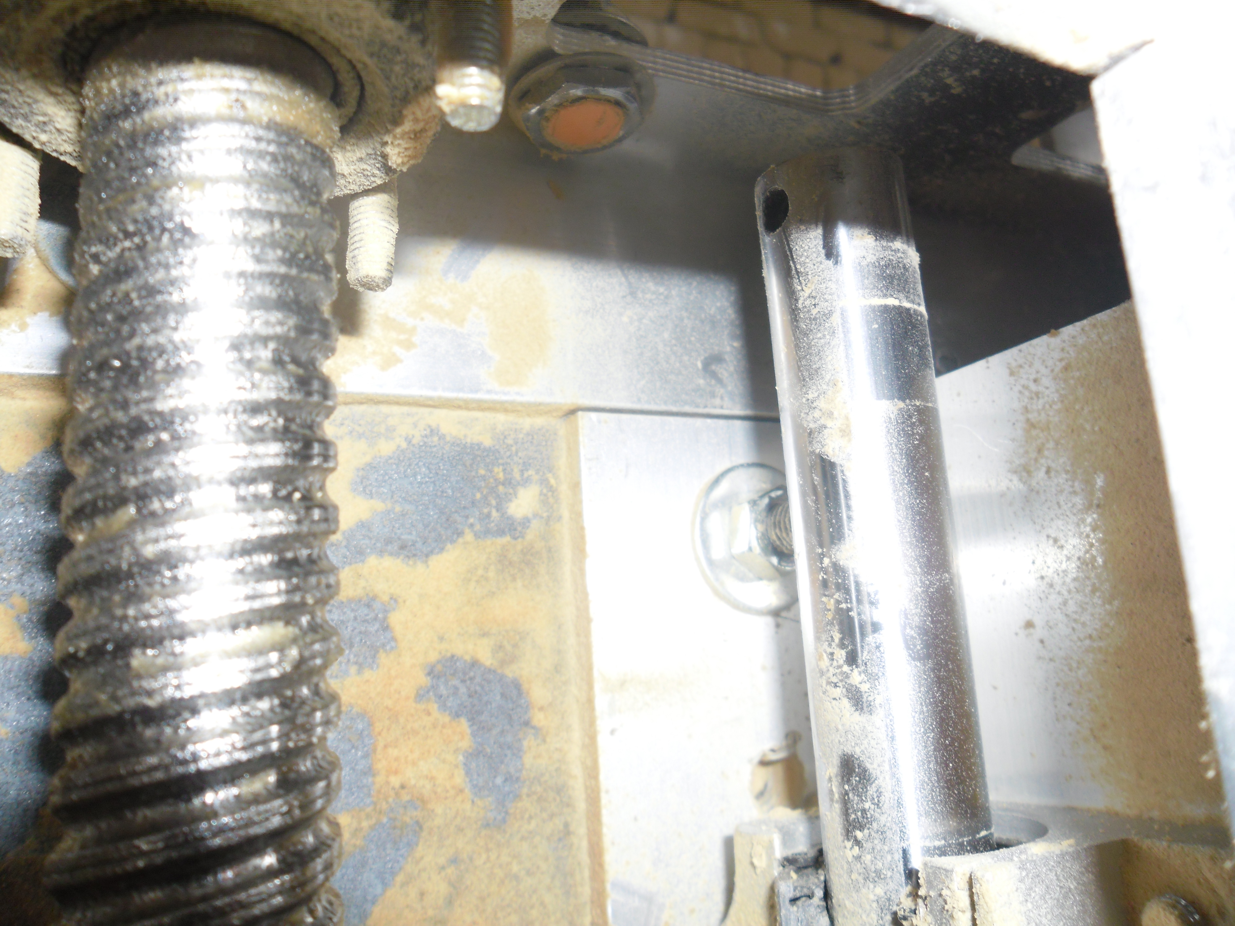

Ну вот подключил датчик и не только, настроил в программе параметры мотора, размер рабочего поля оси Зет и т.д. Все заработало, вот и увидел в действии.
2014-03-20_161635.jpg (3322 просмотра) <a class='original' href='./download/file.php?id=26031&mode=view' target=_blank>Загрузить оригинал (147.34 КБ)</a>
Осталось переделать расположение датчика, ну или... есть один вариант.

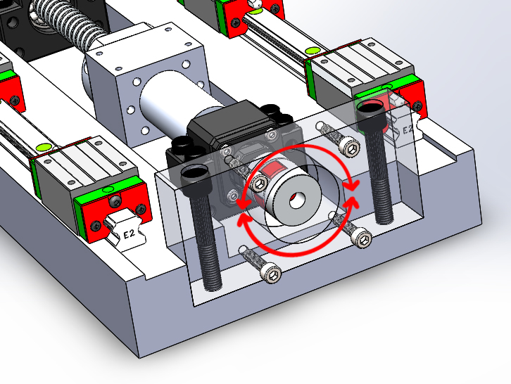

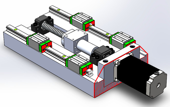

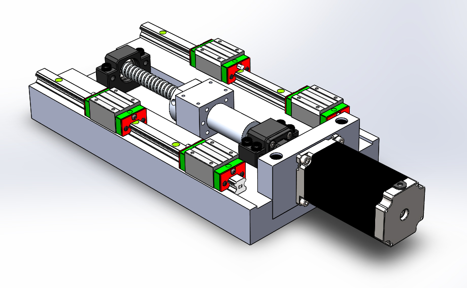

Коллега, подскажите почему Вы именно таким образом сделали крепление ШД? Так захотелось или есть иные причины? У меня комплектация очень похожа на Вашу, вот теперь думаю- оставить свой вариант крепления ШД или сделать как у Вас.
Мой вариант:

Сообщение Боотур »
Как бы объяснить простым языком, в твоем варианте кронштейн мотора держиться только 2-я винтами за основание оси и ни во что не упирается. Кронштейн держиться только силой натяга винтов, расположенных поперек ШВП что не очень гуд.
В моем варианте кронштейн тоже держиться 2-я винтами М10 но по другому, еще упирается об основание оси, имеется большая площадь упора что дает жесткости кронштейна.
Имеется еще и третье отверствие под винт М6 точно в центре под мотором, а так хватает и 2-х. Как то так.

Сообщение Дрюня »
Боотур писал(а): в твоем варианте кронштейн мотора держиться только 2-я винтами за основание оси и ни во что не упирается. Кронштейн держиться только силой натяга винтов, расположенных поперек ШВП что не очень гуд.
Почему не во что не упирается, кронштейн прижимается с одной стороны, а плотно ограничен с четырёх.
ось Z 2.jpg (3285 просмотров) <a class='original' href='./download/file.php?id=26041&mode=view' target=_blank>Загрузить оригинал (262.47 КБ)</a>
В твоём варианте вижу небольшую возможность регулировки соосности вала ШД и ШВП за счет зазоров между болтом и отверстием, в моём случае остаётся только надеяться на точность изготовления деталек. Но не будет ли в твоём случае проворачивать кронштейн при нагрузках? Если я правильно понимаю, то момент будет не параллельна винту ШВП, а так сказать концентрично ( как на картинке нарисовано стрелками). Что думаешь?
И почему крепление винтов перпендикулярно оси ШВП не есть гут? Если не сложно объясни.

Сообщение Боотур »
А вот оно что, сразу бы и показал
Дрюня писал(а):В твоём варианте вижу небольшую возможность регулировки соосности вала ШД и ШВП за счет зазоров между болтом и отверстием
и не только, отверствие для крепежа на фланце мотора 6.5мм, винт М6 вот и второй регулировочный зазор.
Дрюня писал(а):в моём случае остаётся только надеяться на точность изготовления деталек
это точно, чтоб плотно ограничить с 4-х сторон как ты сказал
Дрюня писал(а):Но не будет ли в твоём случае проворачивать кронштейн при нагрузках
поверь мне, никак не провернется, все таки М10, это какой вес надо таскать чтоб провернуть кронштейн, муфта сломается или забуксует.
Дрюня писал(а):И почему крепление винтов перпендикулярно оси ШВП не есть гут
Подумал что кронштейн держиться только 2-я винтами, без упора, а мотор весит не ахти, находится сверху, гравитация вниз, вот и подумай.
Дрюня
Сообщения: 1986
Репутация: 1504
Откуда: Днепр
Re: Проект станка с рабочим полем 2200х1200х200мм
Сообщение Дрюня »
Полазил по нету, практически везде сделано как у тебя, наверное и себе переделаю проект. Так даже проще будет детали изготовить, за исключением сверления отверстий в торце основания. Спасибо!

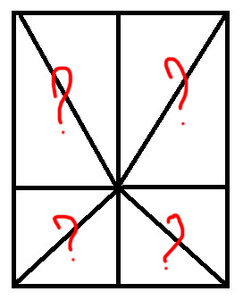

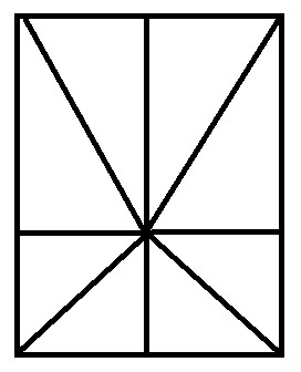

Чисто от себя, если мне еще раз придется сделать ось Зет то я бы -уменьшил вес, при этом как можно сохраняя жесткость, как - убирать лишний материал внутри оставляя ребра жесткости (перегородки). Тут еще нельзя забывать про вибрацию.

Подвижная пластина у меня в виде П, а вот так примерно сделал бы

А что эти рёбра дадут в данном случае?

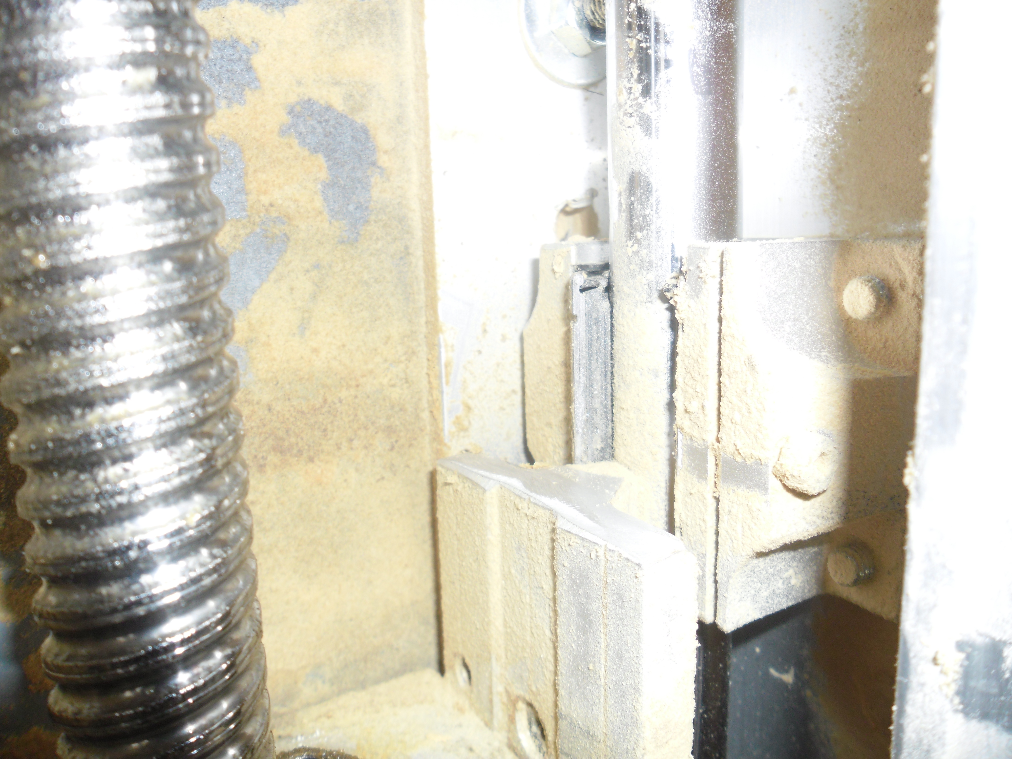

сейчас датчик срабатывает когда к нему подходит опора рельса
похоже что при хомлении каретка останавливается не мнгновенно а с замедлением
поэтому иногда бьется о датчик
буду переделывать :thinking:
SAM_0182.JPG (3250 просмотров) <a class='original' href='./download/file.php?id=26054&mode=view' target=_blank>Загрузить оригинал (2.73 МБ)</a>

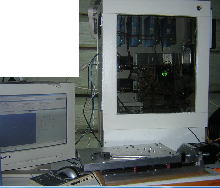

Ну и пылище! Корпус из какого материала? Что-то на фанеру похож.
vovafed писал(а):похоже что при хомлении каретка останавливается не мнгновенно а с замедлением поэтому иногда бьется о датчик
Когда я вчера все настроил и гонял туда сюда ось Зет при Хомлении не доходило до датчика мм3, срабатывал датчик и медленно двигался назад потом рывок, замирает на расстоянии от датчика 5мм.
Оставить все как есть или сделать типа шторки, пока в задумии.
Дрюня писал(а):А что эти рёбра дадут в данном случае?
жесткость, монолитность.
