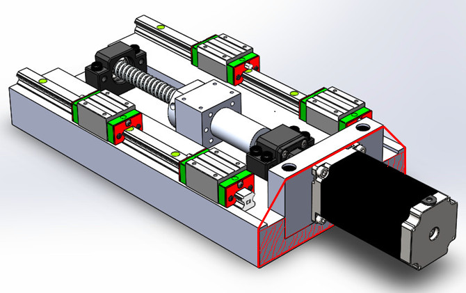

Дрюня
Сообщения: 1986
Репутация: 1504
Откуда: Днепр
Re: Проект станка с рабочим полем 2200х1200х200мм
Сообщение Дрюня »
Коллега, подскажите почему Вы именно таким образом сделали крепление ШД? Так захотелось или есть иные причины? У меня комплектация очень похожа на Вашу, вот теперь думаю- оставить свой вариант крепления ШД или сделать как у Вас.
Мой вариант:

Боотур
Сообщения: 325
Зарегистрирован: 30 авг 2013, 03:20
Репутация: 9
Откуда: Республика Саха Якутия Мегино-Кангаласский улус
Сообщение Боотур »
А вот оно что, сразу бы и показал
Дрюня писал(а):В твоём варианте вижу небольшую возможность регулировки соосности вала ШД и ШВП за счет зазоров между болтом и отверстием
и не только, отверствие для крепежа на фланце мотора 6.5мм, винт М6 вот и второй регулировочный зазор.
Дрюня писал(а):в моём случае остаётся только надеяться на точность изготовления деталек
это точно, чтоб плотно ограничить с 4-х сторон как ты сказал
Дрюня писал(а):Но не будет ли в твоём случае проворачивать кронштейн при нагрузках
поверь мне, никак не провернется, все таки М10, это какой вес надо таскать чтоб провернуть кронштейн, муфта сломается или забуксует.
Дрюня писал(а):И почему крепление винтов перпендикулярно оси ШВП не есть гут
Подумал что кронштейн держиться только 2-я винтами, без упора, а мотор весит не ахти, находится сверху, гравитация вниз, вот и подумай.
Дрюня
Сообщения: 1986
Репутация: 1504
Откуда: Днепр
Сообщение Дрюня »
Полазил по нету, практически везде сделано как у тебя, наверное и себе переделаю проект. Так даже проще будет детали изготовить, за исключением сверления отверстий в торце основания. Спасибо!

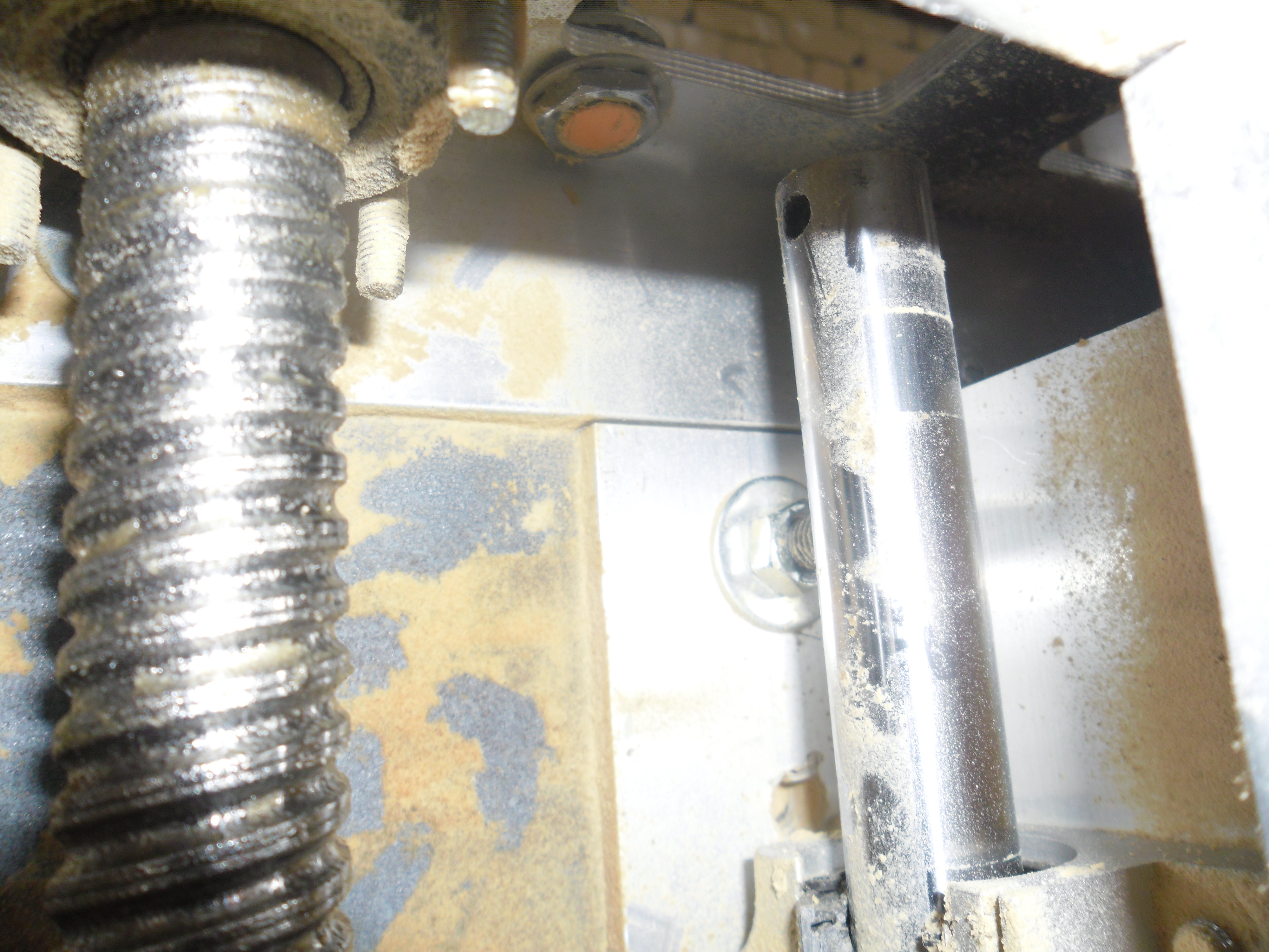

vovafed
Сообщения: 1810
Репутация: 325
Откуда: башкортостан
Сообщение vovafed »
фото не очень
сейчас датчик срабатывает когда к нему подходит опора рельса
похоже что при хомлении каретка останавливается не мнгновенно а с замедлением
поэтому иногда бьется о датчик
буду переделывать :thinking:

Боотур
Сообщения: 325
Репутация: 9
Сообщение Боотур »
Ну и пылище! Корпус из какого материала? Что-то на фанеру похож.
vovafed писал(а):похоже что при хомлении каретка останавливается не мнгновенно а с замедлением поэтому иногда бьется о датчик
Когда я вчера все настроил и гонял туда сюда ось Зет при Хомлении не доходило до датчика мм3, срабатывал датчик и медленно двигался назад потом рывок, замирает на расстоянии от датчика 5мм.
Оставить все как есть или сделать типа шторки, пока в задумии.
