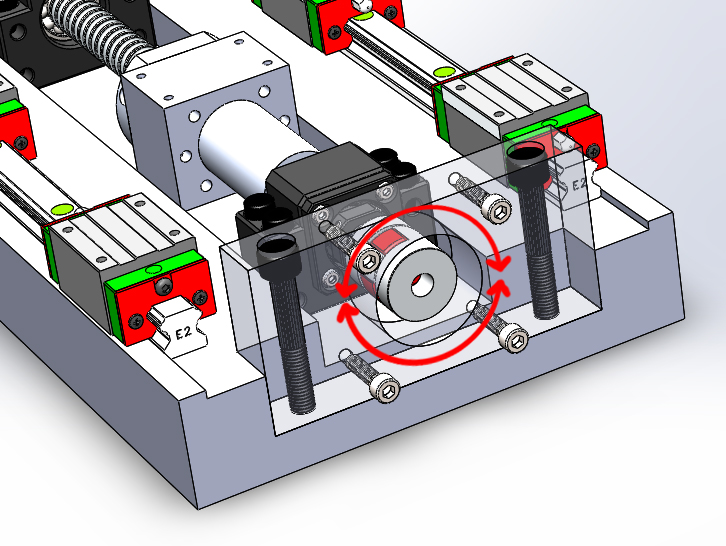

Коллега, подскажите почему Вы именно таким образом сделали крепление ШД? Так захотелось или есть иные причины? У меня комплектация очень похожа на Вашу, вот теперь думаю- оставить свой вариант крепления ШД или сделать как у Вас.
Мой вариант:

Как бы объяснить простым языком, в твоем варианте кронштейн мотора держиться только 2-я винтами за основание оси и ни во что не упирается. Кронштейн держиться только силой натяга винтов, расположенных поперек ШВП что не очень гуд.
В моем варианте кронштейн тоже держиться 2-я винтами М10 но по другому, еще упирается об основание оси, имеется большая площадь упора что дает жесткости кронштейна.
Имеется еще и третье отверствие под винт М6 точно в центре под мотором, а так хватает и 2-х. Как то так.

Боотур писал(а): в твоем варианте кронштейн мотора держиться только 2-я винтами за основание оси и ни во что не упирается. Кронштейн держиться только силой натяга винтов, расположенных поперек ШВП что не очень гуд.
Почему не во что не упирается, кронштейн прижимается с одной стороны, а плотно ограничен с четырёх.
ось Z 2.jpg (3300 просмотров) <a class='original' href='./download/file.php?id=26041&mode=view' target=_blank>Загрузить оригинал (262.47 КБ)</a>
В твоём варианте вижу небольшую возможность регулировки соосности вала ШД и ШВП за счет зазоров между болтом и отверстием, в моём случае остаётся только надеяться на точность изготовления деталек. Но не будет ли в твоём случае проворачивать кронштейн при нагрузках? Если я правильно понимаю, то момент будет не параллельна винту ШВП, а так сказать концентрично ( как на картинке нарисовано стрелками). Что думаешь?
И почему крепление винтов перпендикулярно оси ШВП не есть гут? Если не сложно объясни.

Дрюня писал(а):В твоём варианте вижу небольшую возможность регулировки соосности вала ШД и ШВП за счет зазоров между болтом и отверстием
и не только, отверствие для крепежа на фланце мотора 6.5мм, винт М6 вот и второй регулировочный зазор.
Дрюня писал(а):в моём случае остаётся только надеяться на точность изготовления деталек
это точно, чтоб плотно ограничить с 4-х сторон как ты сказал
Дрюня писал(а):Но не будет ли в твоём случае проворачивать кронштейн при нагрузках
поверь мне, никак не провернется, все таки М10, это какой вес надо таскать чтоб провернуть кронштейн, муфта сломается или забуксует.
Дрюня писал(а):И почему крепление винтов перпендикулярно оси ШВП не есть гут
Подумал что кронштейн держиться только 2-я винтами, без упора, а мотор весит не ахти, находится сверху, гравитация вниз, вот и подумай.

Полазил по нету, практически везде сделано как у тебя, наверное и себе переделаю проект. Так даже проще будет детали изготовить, за исключением сверления отверстий в торце основания. Спасибо!
