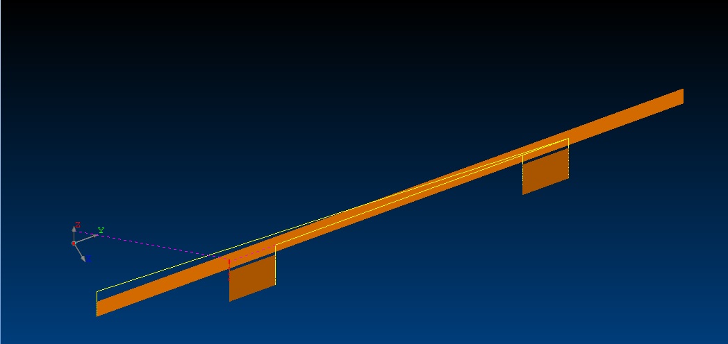

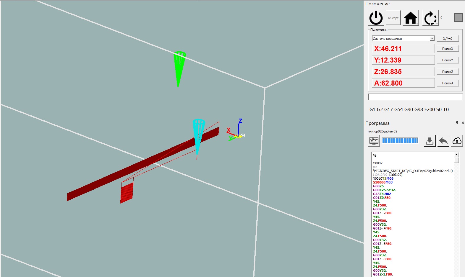

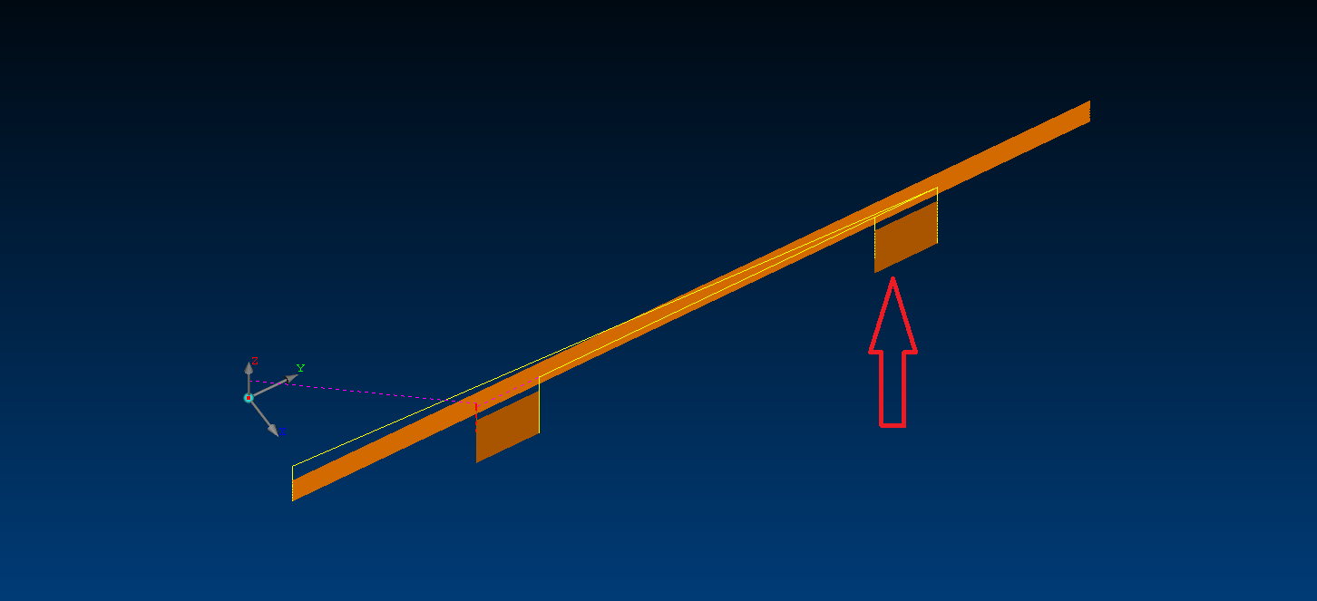

Для теста открываю УП которые работают в Маче , в вашей программе для проверки траекторий. И замечаю странности (ошибки) в некоторых программах. Пример ниже , в вашей программе нет обработки одной из траекторий. Хотел купить ваш контроллер, теперь даже не знаю как и быть и как решить эти проблемы. Надеюсь вы в этом разберетесь.

meganom писал(а):Для теста открываю УП которые работают в Маче , в вашей программе для проверки траекторий. И замечаю странности (ошибки) в некоторых программах. Пример ниже , в вашей программе нет обработки одной из траекторий. Хотел купить ваш контроллер, теперь даже не знаю как и быть и как решить эти проблемы. Надеюсь вы в этом разберетесь.
Посмотрел код G программы.
WLMill не понимает числа "0." Ему надо "0.0" или "0". Нужно изменить постпроцесор.
Вылет пока не проверял, но скорее всего он связан с этим же.
Не учли такой формат...

Bender писал(а):Посмотрел код G программы.
Это я погорячился...
Похоже вылет и не дорисовка вызваны нехваткой памяти...
снял небольшое видео
https://www.youtube.com/watch?v=2CCn5UZXlTE

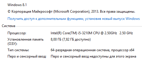

Вот как у меня происходит https://youtu.be/r3l9Yq7wfQI
Параметры компьютера

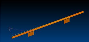

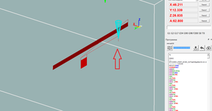

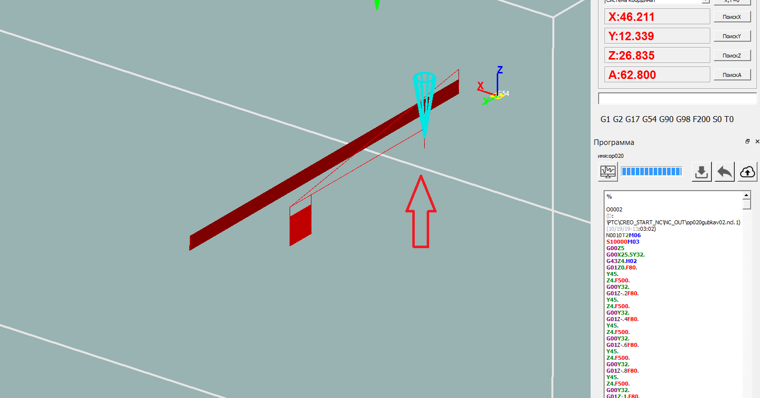

Программу прикрепил , на картинке показал какую траекторию не отображает. Маче эта УП работает нормально.
Прошёлся по коду , все нормально, подсвечивает траектории, не вылетает . Проблема только с графической областью , еще сейчас заметил , перестало работать приближение удаление колесиком мыши, перезагрузил УП, заработало, это пока единичный случай.

Выложил новую. BetaQt5

Загрузил новую версию, проверил. Траектории те что не было видно ,начали отображаться.По поводу вылета программы ,сразу программа перестала вылетать при нажатии левой кнопки мыши на графическую область, кликал в разные места , но где то через минуту нажал левую кнопку и программа опять вылетела . И потом после запуска начала постоянно сразу вылетать на этом файле при нажатии левой кнопки мыши .Что я заметил, если открыть после этого другой файл УП. а потом опять файл который вылетал то программа некоторое время нормально реагирует на нажатие правой кнопкой , но через время все равно вылетает, такой ощущение что где-то, что-то заполняется до предела и происходит вылет. Но смена УП некоторое время дает нормально поработать программе.

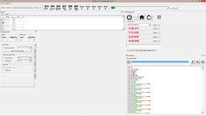

Скачал программу ,запустил. А где графическое окно ?
mill.jpg (4141 просмотр) <a class='original' href='./download/file.php?id=173325&mode=view' target=_blank>Загрузить оригинал (259.91 КБ)</a>
wldev
Сообщения: 1600
Репутация: 510
Настоящее имя: Сергей Бочаров
Откуда: Новосибирск
Re: ПО WLMill - управление фрезерным ЧПУ
Сообщение wldev »
meganom писал(а):Скачал программу ,запустил. А где графическое окно ?
Спасибо. Будем разбираться почему так...
