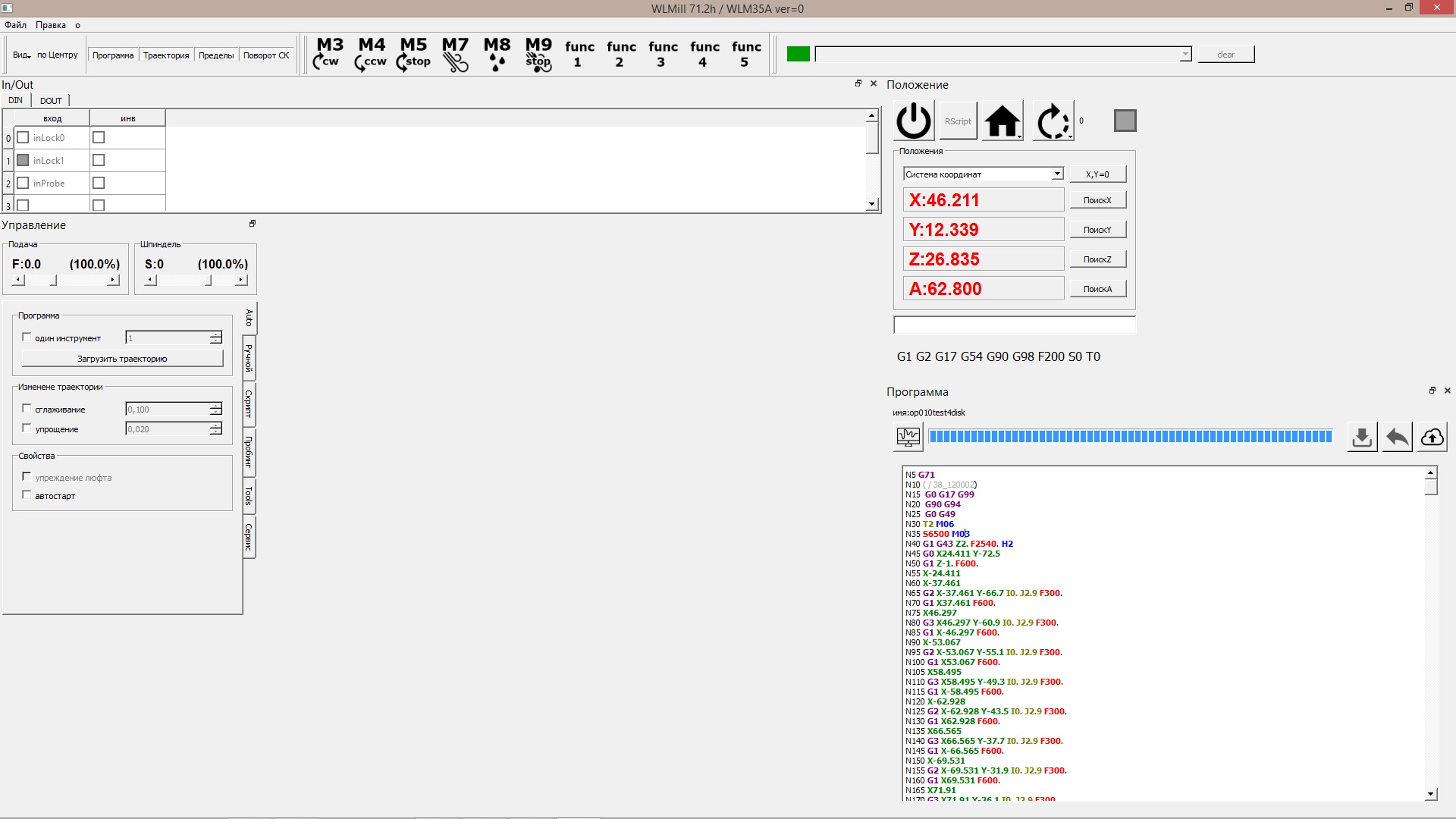

Скачал программу ,запустил. А где графическое окно ?
mill.jpg (4541 просмотр) <a class='original' href='./download/file.php?id=173325&mode=view' target=_blank>Загрузить оригинал (259.91 КБ)</a>
wldev
Сообщения: 1600
Репутация: 510
Настоящее имя: Сергей Бочаров
Откуда: Новосибирск
Re: ПО WLMill - управление фрезерным ЧПУ
Сообщение wldev »
meganom писал(а):Скачал программу ,запустил. А где графическое окно ?
Спасибо. Будем разбираться почему так...

Перезалил. (Ох уж эти шейдеры)
https://cloud.mail.ru/public/4UWv/243Jt ... etaQt5.rar

Проверил , вроде все ок. Все замечания исправлены . Придет контроллер , посмотрим что еще всплывет. Единственное что еще хочется по интерфейсу , это светлые траектории на темном фоне а не на оборот а еще лучше фон с градиентом (как в NC Corrector). Или возможность переключить настройки фона, кому какой нравится .
wldev
Сообщения: 1600
Репутация: 510
Откуда: Новосибирск
Сообщение wldev »
meganom писал(а):Проверил , вроде все ок. Все замечания исправлены . Придет контроллер , посмотрим что еще всплывет. Единственное что еще хочется по интерфейсу , это светлые траектории на темном фоне а не на оборот а еще лучше фон с градиентом (как в NC Corrector). Или возможность переключить настройки фона, кому какой нравится .
Понял.
Главное : beta программа работает с beta прошивкой.
На днях выложу прошивки
wldev
Сообщения: 1600
Репутация: 510
Откуда: Новосибирск
Сообщение wldev »
Bender писал(а):На днях выложу прошивки
Выложил новую betaQt5. И beta прошивки
П.С. Добавлена возможность установки цвета для фона графики.
