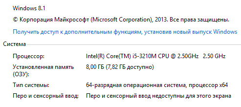

Вот как у меня происходит https://youtu.be/r3l9Yq7wfQI
Параметры компьютера
