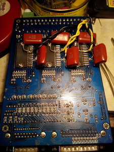

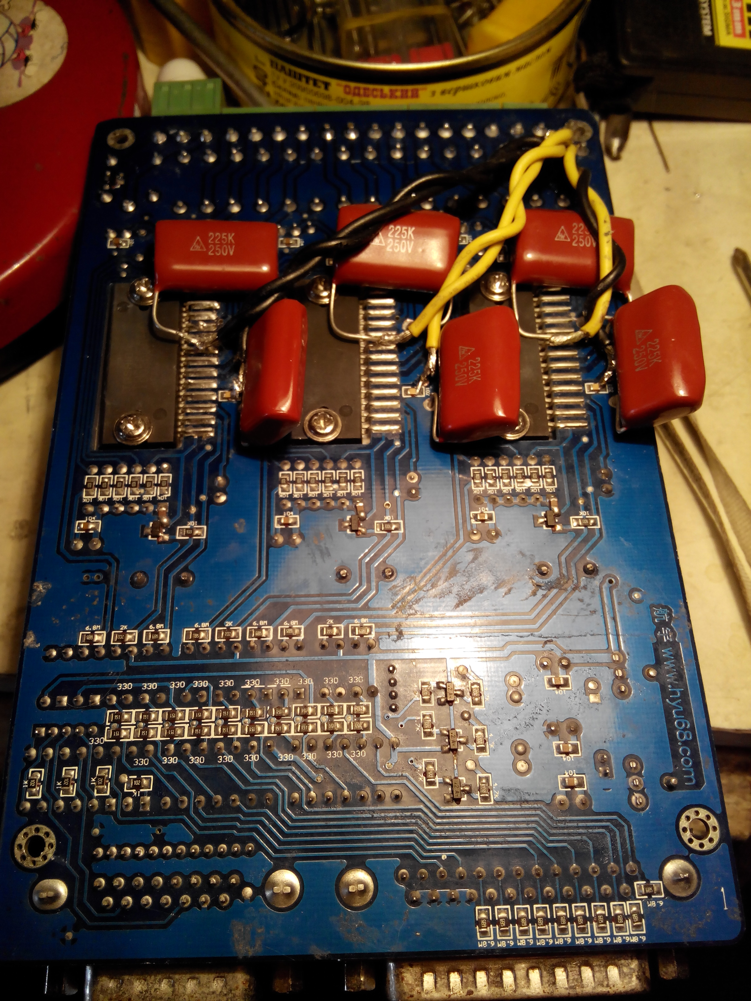

Здравствуйте. Я допаял на каждый силовой вход по конденсатору на 2.2мкФ и дополнительно развел силовую землю проводами - пропали единичные пропуски шагов сопровождающиеся щелчками и стуками внутри ШД, резонансы, двигатели стали работать тише и прятней, смог поднять максимальную устойчивую скорость перемещения на 40%. Советуют сменить оптопары на более быстрые. Вот этот вопрос я не осилил - не смог подобрать. Может кто знает какими лучше заменить?

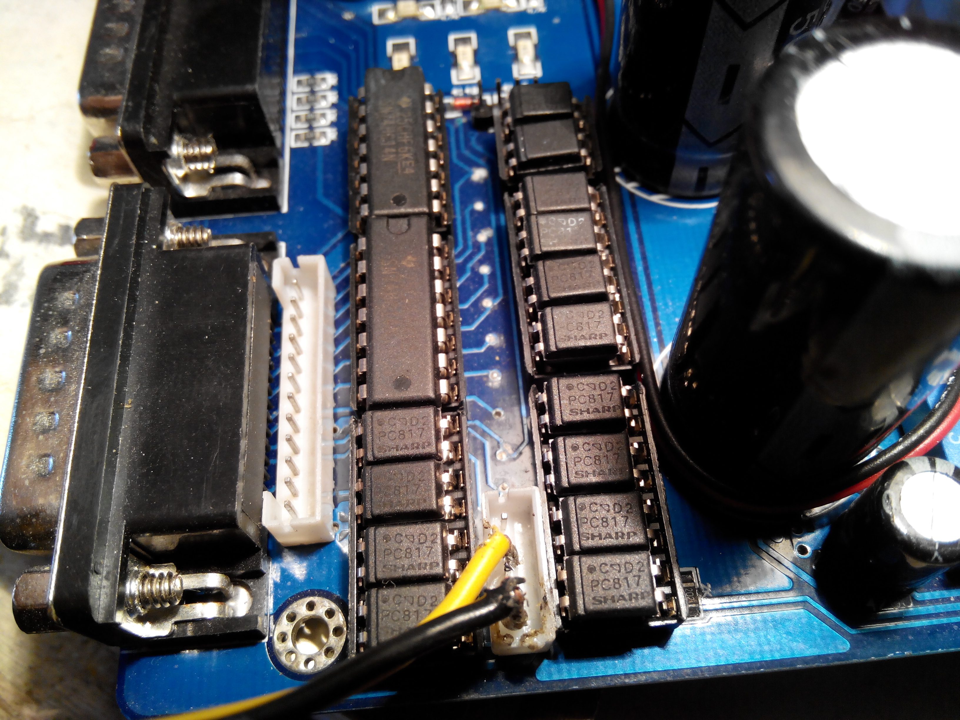

Вот эти быстрее HCPL2630, восьминогая с двумя оптопарами в корпусе, нужно смотреть, что там по обвязке. А вообще, по поводу оптопар для развязки драйвера на TB6560 вот здесь написано толково http://www.cncmasterkit.ru/viewtopic.php?f=3&t=1075 в сообщении #14JudasPriest писал(а):Здравствуйте. Я допаял на каждый силовой вход по конденсатору на 2.2мкФ и дополнительно развел силовую землю проводами - пропали единичные пропуски шагов сопровождающиеся щелчками и стуками внутри ШД, резонансы, двигатели стали работать тише и прятней, смог поднять максимальную устойчивую скорость перемещения на 40%. Советуют сменить оптопары на более быстрые. Вот этот вопрос я не осилил - не смог подобрать. Может кто знает какими лучше заменить?

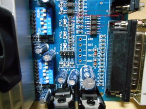

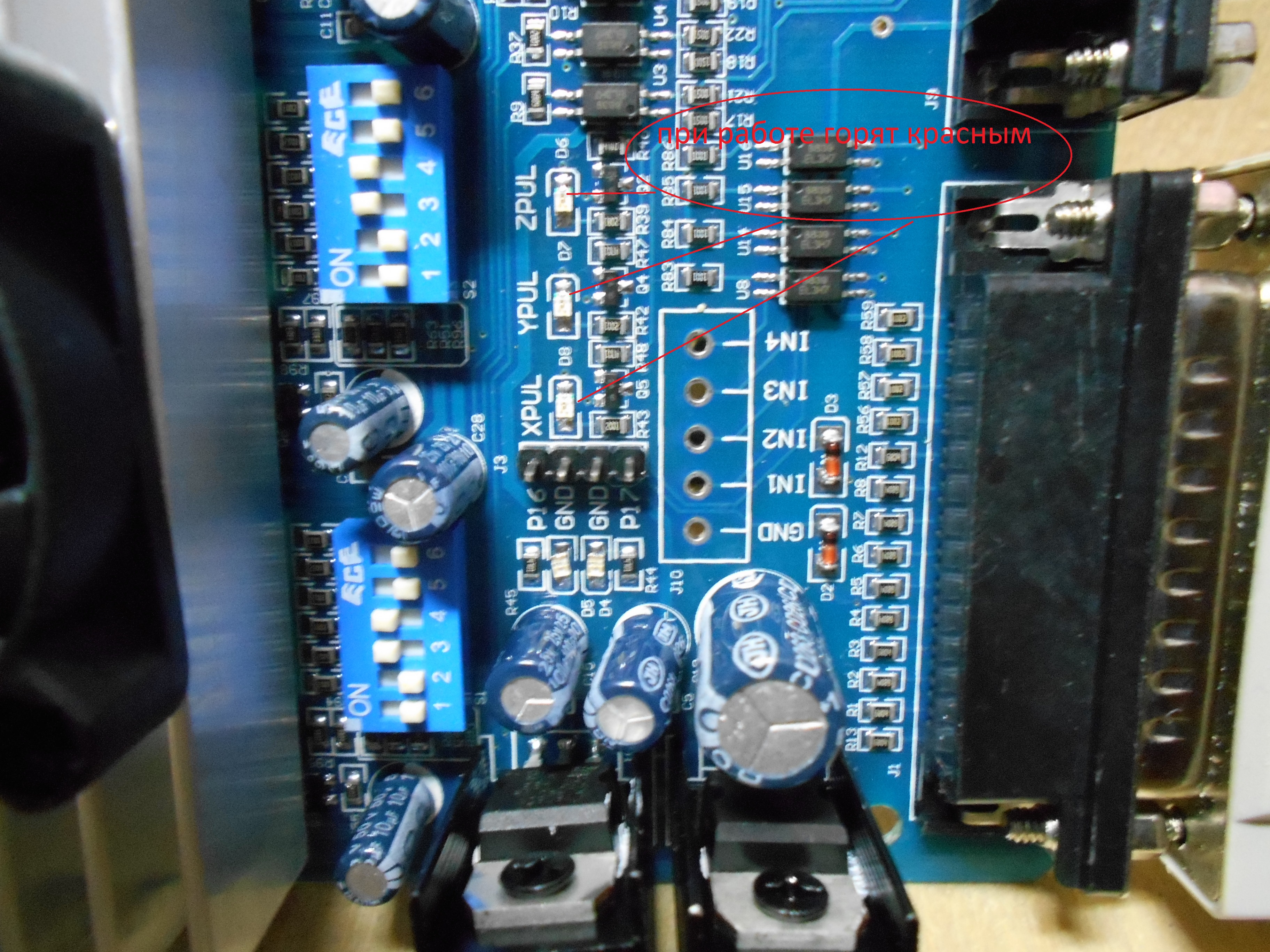

ПРиветствую. Подскажите что может быть с синей платой. Включаю питание индикаторы горят работают оси X Z, Y не работает, и через некоторое время контроллер выключается, индикаторы гаснут, кулер останавливается.
Re: TB6560 - особенности настройки и работы
замыкание по оси y и потом отключка питания по перегреву?
Erch_84
- Кандидат
- Сообщения: 88
- Зарегистрирован: 03 дек 2015, 13:03
- Репутация: 1
- Настоящее имя: Сергей
- Контактная информация:
Но микросхемы не греются ток выставлен на 25 % они холодные в прямом смысле. и еще на плате видны 4 контакта в виде торчащих иголок , для чего они , в гугле искал не нашелpup писал(а):замыкание по оси y и потом отключка питания по перегреву?
хм. посмотрел картинку. pul -это типа пульс? я бы предположил еще, что оно должно моргать по мере появления пульсов. может, перепутали пульс/дир? или инвертировать нужно сигнал по пульсам в софте?
иголки - чтобы подключать что-то внешнее к земле и p16-p17.
хз, питание может отключаться и софтом? кстати, как оно туда приходит? не пробовали ткнуться мультиметром, узнать наличие напряжения питания?
по зет один фиг что-то не то.
