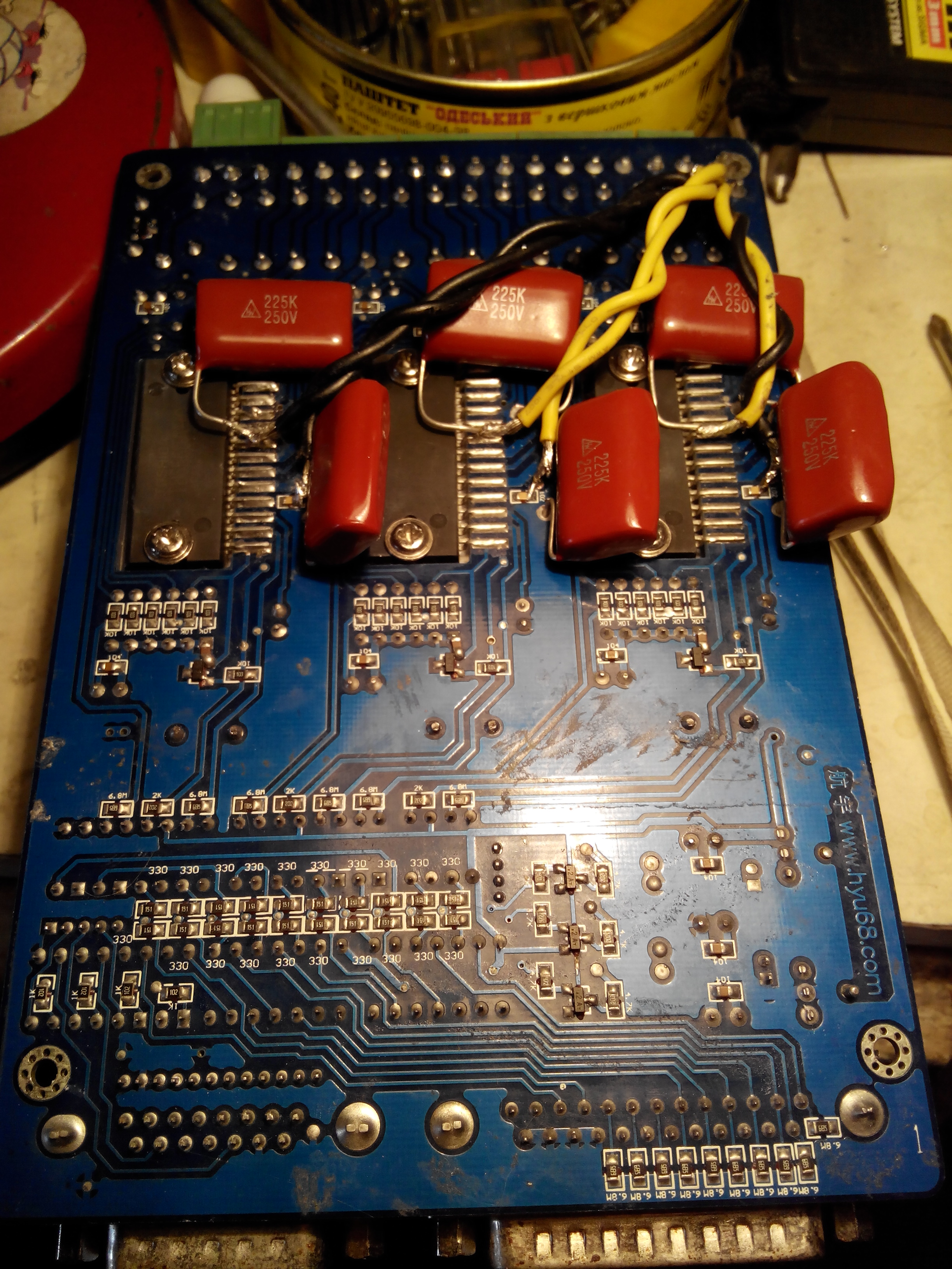

Здравствуйте. Я допаял на каждый силовой вход по конденсатору на 2.2мкФ и дополнительно развел силовую землю проводами - пропали единичные пропуски шагов сопровождающиеся щелчками и стуками внутри ШД, резонансы, двигатели стали работать тише и прятней, смог поднять максимальную устойчивую скорость перемещения на 40%. Советуют сменить оптопары на более быстрые. Вот этот вопрос я не осилил - не смог подобрать. Может кто знает какими лучше заменить?
20151101122559.jpg (5300 просмотров) <a class='original' href='./download/file.php?id=62449&mode=view' target=_blank>Загрузить оригинал (2.33 МБ)</a>
20151101122653.jpg (5300 просмотров) <a class='original' href='./download/file.php?id=62450&mode=view' target=_blank>Загрузить оригинал (2.6 МБ)</a>

JudasPriest писал(а):Здравствуйте. Я допаял на каждый силовой вход по конденсатору на 2.2мкФ и дополнительно развел силовую землю проводами - пропали единичные пропуски шагов сопровождающиеся щелчками и стуками внутри ШД, резонансы, двигатели стали работать тише и прятней, смог поднять максимальную устойчивую скорость перемещения на 40%. Советуют сменить оптопары на более быстрые. Вот этот вопрос я не осилил - не смог подобрать. Может кто знает какими лучше заменить?
Вот эти быстрее HCPL2630, восьминогая с двумя оптопарами в корпусе, нужно смотреть, что там по обвязке. А вообще, по поводу оптопар для развязки драйвера на TB6560 вот здесь написано толково http://www.cncmasterkit.ru/viewtopic.php?f=3&t=1075 в сообщении #14
