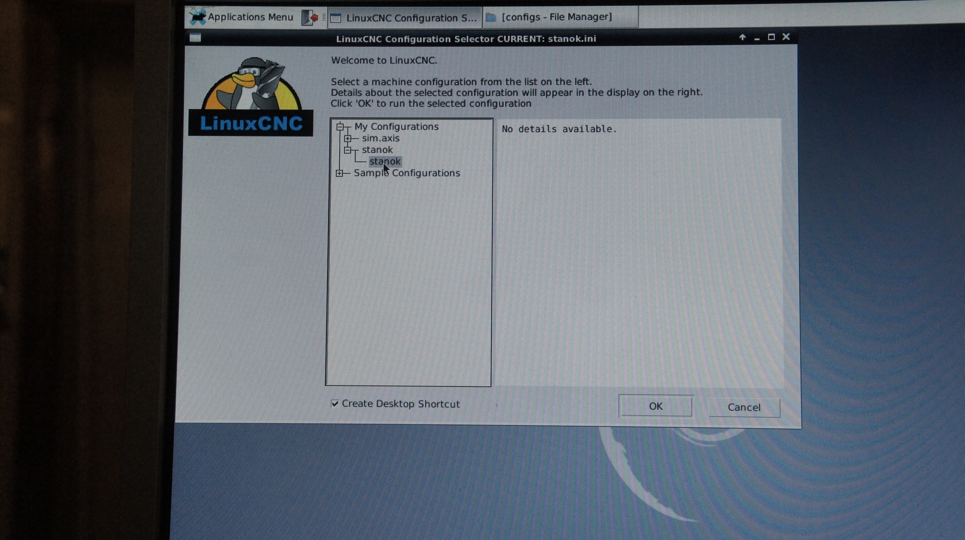

botcman писал(а):Вот. Скажите, как мне найти эти чертовы Хал и Ини?
После того как вы создали конфигурацию стандартную у вас появилась такая папка
home/linuxcnc/config/sim.axis.halui_pyvcp
Так вот в папку home/linuxcnc/config/
скопируйте папку stanok (только предварительно разархивируйте), что бы у вас получилось так:
home/linuxcnc/config/stanok
DSC04025.JPG (2912 просмотров) <a class='original' href='./download/file.php?id=104642&mode=view' target=_blank>Загрузить оригинал (3.66 МБ)</a>
Теперь запускаете программу через которую вы запускали первую конфигурацию, но теперь в верхнем меню будет конфигурация stanok.
Вот её и запускайте:

botcman
Сообщения: 532
Re: Настраиваем контроллер to_pci.
Сообщение botcman »

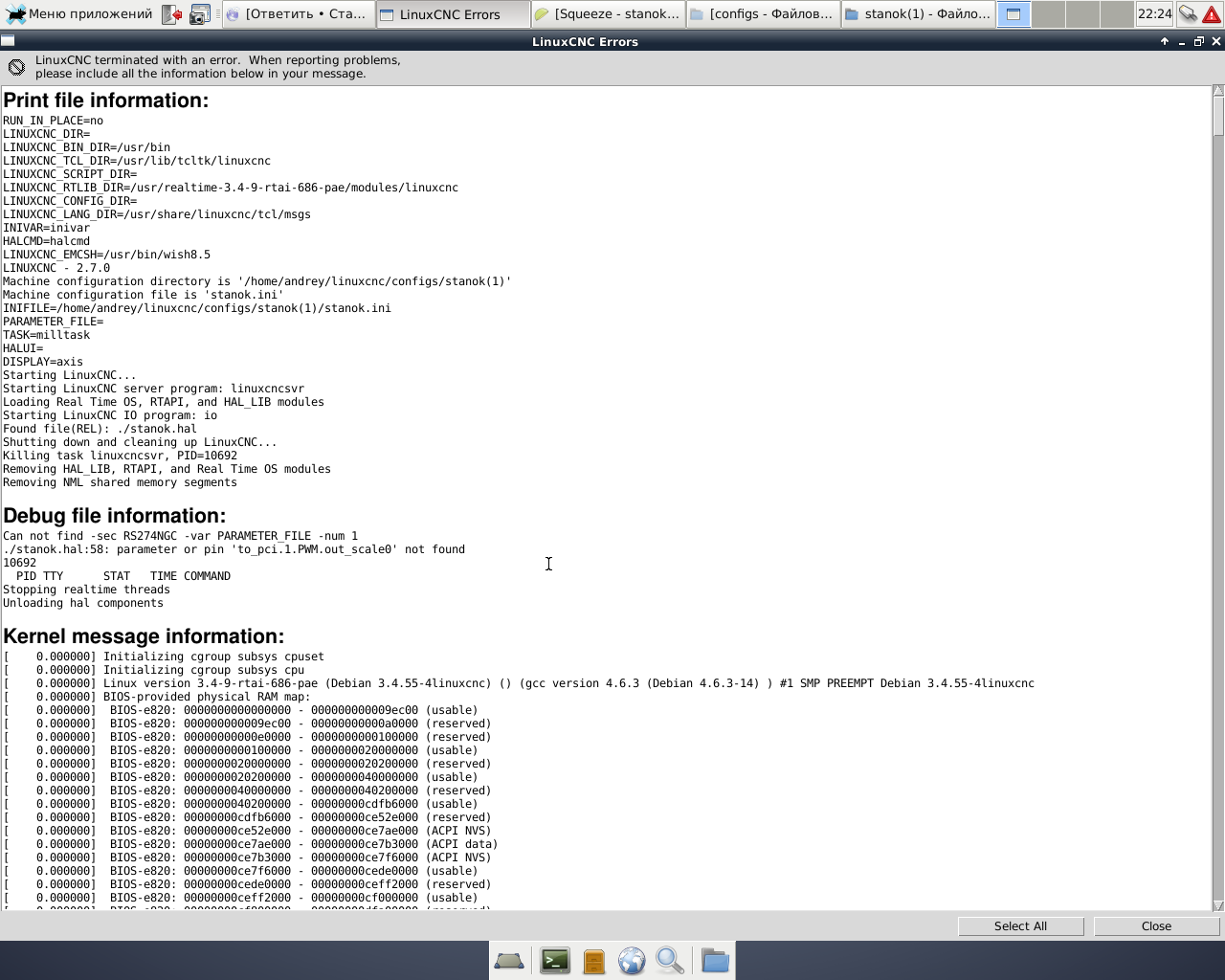

Вот что получилось. Кажется, есть ошибки.

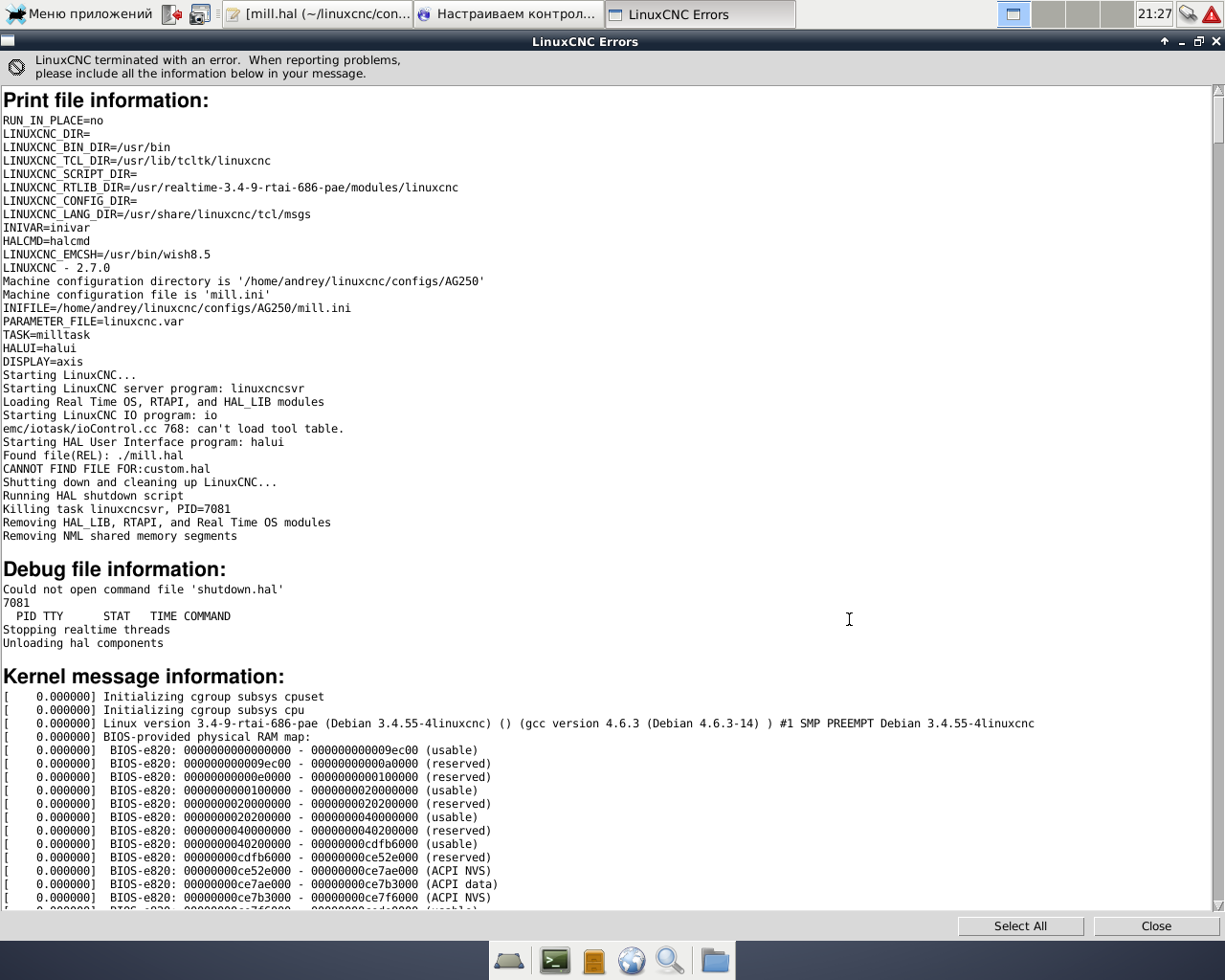

botcman
Сообщения: 532
Сообщение botcman »
вот

botcman
Сообщения: 532
Сообщение botcman »
хал и ини из 189-го поста.
Что не так?
Сообщения: 8167
Репутация: 1589
Сообщение nkp »
попробуй закомментировать строку
SHUTDOWN = shutdown.hal
вот так:
#SHUTDOWN = shutdown.hal

botcman
Сообщения: 532
Сообщение botcman »
Не помогло.

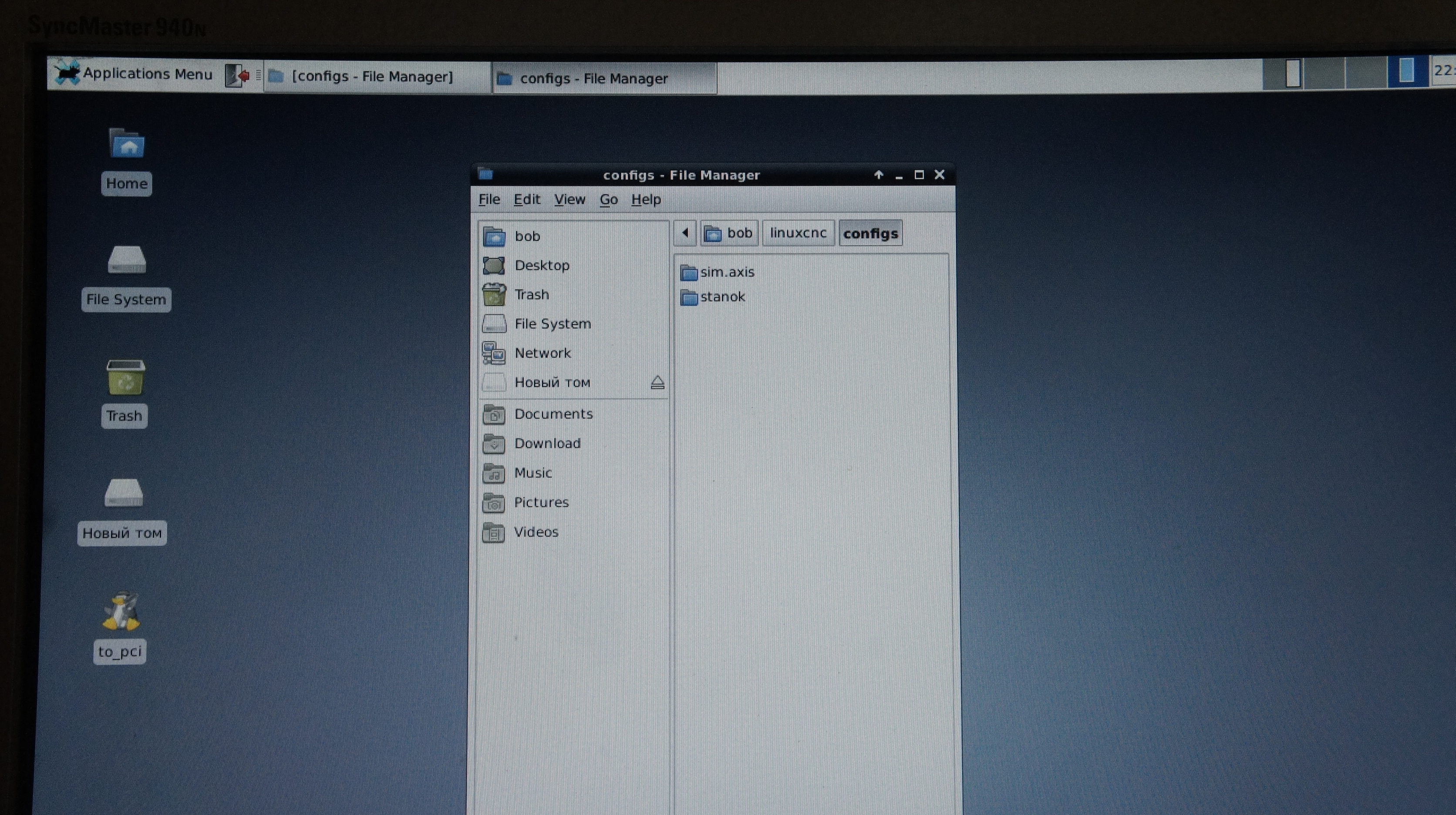

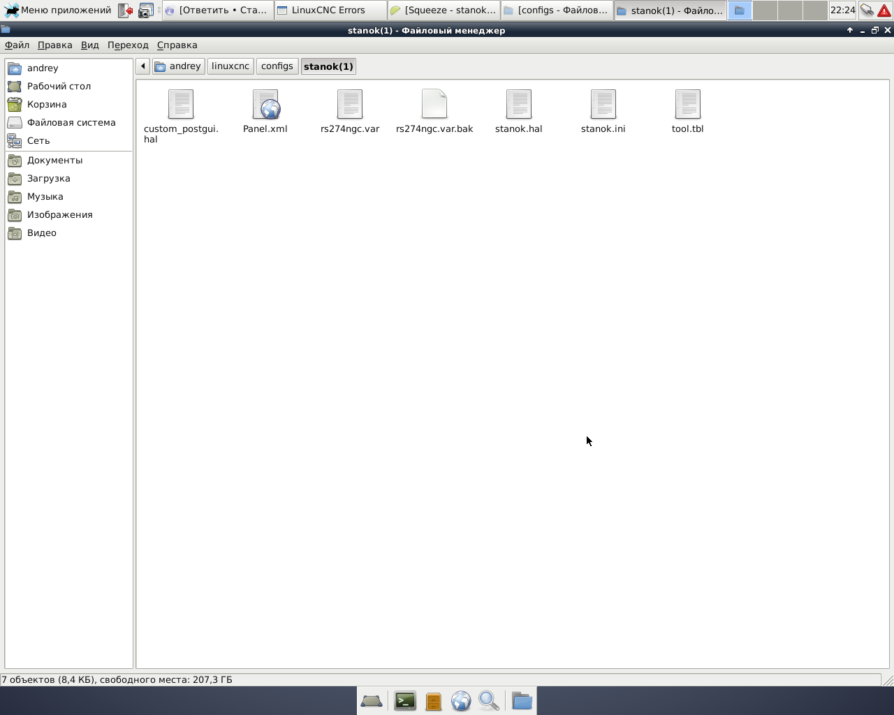

Всё сделали как в 283 посте?
Откройте папку станок с сфоткайте её содержимое.
Я не волшебник я пока учусь......
botcman
Сообщения: 532
Сообщение botcman »
вот
фото3.png (2869 просмотров) <a class='original' href='./download/file.php?id=104932&mode=view' target=_blank>Загрузить оригинал (92.53 КБ)</a>
botcman
Сообщения: 532
Сообщение botcman »
вот

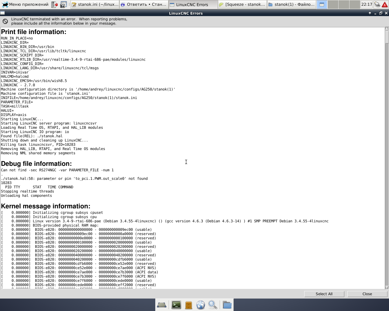

botcman
Сообщения: 532
Сообщение botcman »
реакция на последний конфиг
фото4.png (2868 просмотров) <a class='original' href='./download/file.php?id=104933&mode=view' target=_blank>Загрузить оригинал (193.88 КБ)</a>
T00T
Сообщения: 742
Зарегистрирован: 16 дек 2011, 12:07
Репутация: 100
Сообщение T00T »
Нет, вы скопировали папку stanok не в папку confis, а в папку configs/AG250. Перенесите на одну папку вверх. А папку AG250 пока вообще удалите.
T00T
Сообщения: 742
Репутация: 100
Сообщение T00T »
Должно быть так configs/stanok/(файлы).
К сожалению hal немного не правильный, сейчас поправлю, и выложу новый.

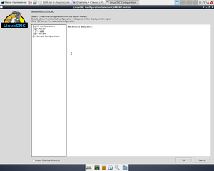

botcman
Сообщения: 532
Сообщение botcman »
Вот и вот
фото5.png (2857 просмотров) <a class='original' href='./download/file.php?id=104934&mode=view' target=_blank>Загрузить оригинал (91.19 КБ)</a>
фото6.png (2857 просмотров) <a class='original' href='./download/file.php?id=104935&mode=view' target=_blank>Загрузить оригинал (194.72 КБ)</a>
T00T
Сообщения: 742
Репутация: 100
Сообщение T00T »
В этой папке есть файл sanok.hal - его нужно удалить.
А на место него записать другой такой же файл.
Вот этот:
stanok.hal
(1.99 КБ) 976 скачиваний

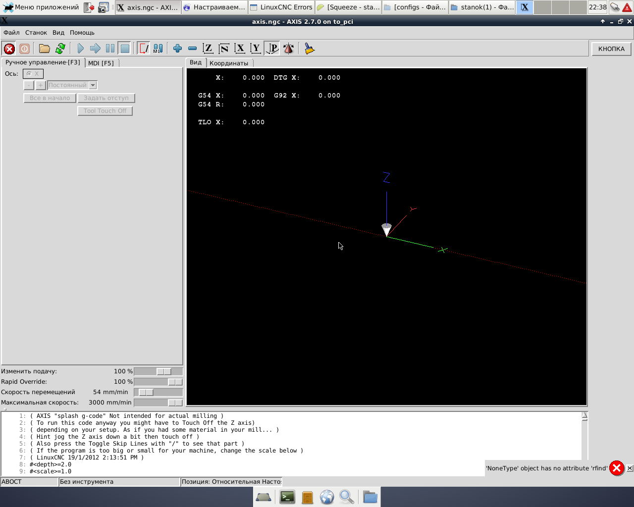

botcman
Сообщения: 532
Сообщение botcman »
:good:
фото7.png (2855 просмотров) <a class='original' href='./download/file.php?id=104937&mode=view' target=_blank>Загрузить оригинал (118.97 КБ)</a>
