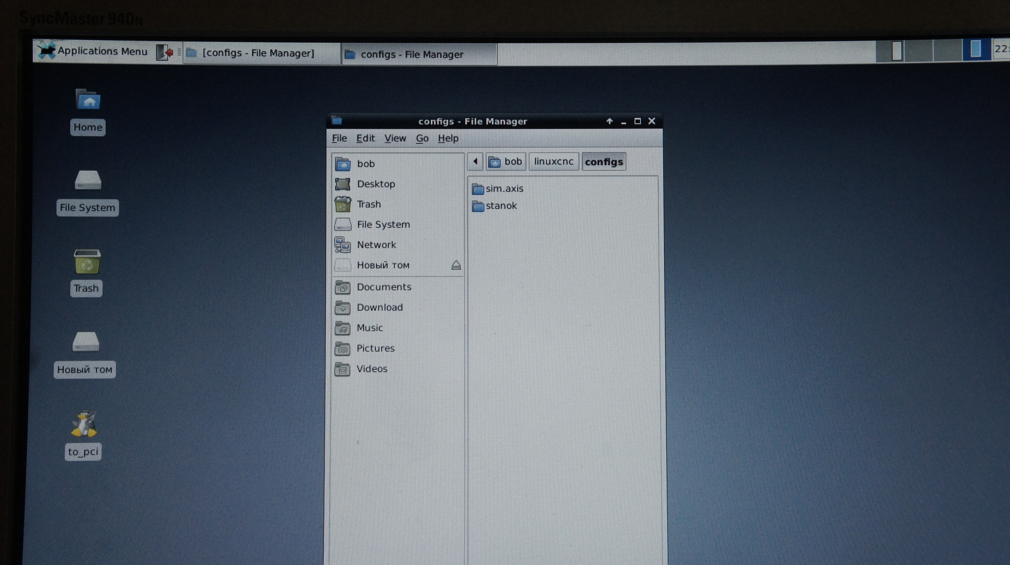

botcman писал(а):Вот. Скажите, как мне найти эти чертовы Хал и Ини?
После того как вы создали конфигурацию стандартную у вас появилась такая папка
home/linuxcnc/config/sim.axis.halui_pyvcp
Так вот в папку home/linuxcnc/config/
скопируйте папку stanok (только предварительно разархивируйте), что бы у вас получилось так:
home/linuxcnc/config/stanok
DSC04025.JPG (2914 просмотров) <a class='original' href='./download/file.php?id=104642&mode=view' target=_blank>Загрузить оригинал (3.66 МБ)</a>
Теперь запускаете программу через которую вы запускали первую конфигурацию, но теперь в верхнем меню будет конфигурация stanok.
Вот её и запускайте:
DSC04026.JPG (2914 просмотров) <a class='original' href='./download/file.php?id=104643&mode=view' target=_blank>Загрузить оригинал (3.97 МБ)</a>

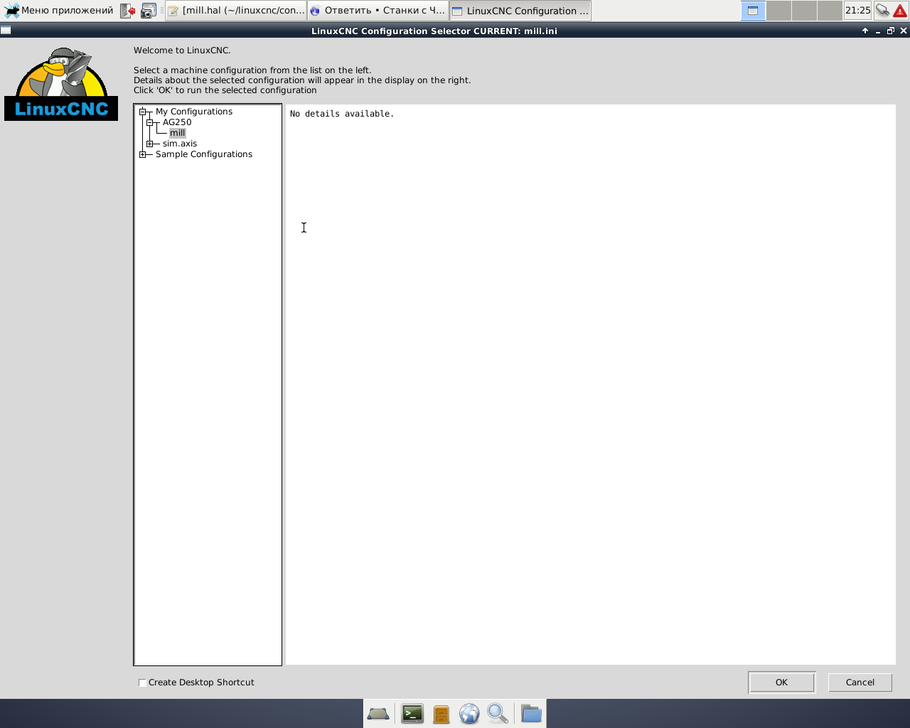

Вот что получилось. Кажется, есть ошибки.

botcman
Сообщения: 532
Re: Настраиваем контроллер to_pci.
Сообщение botcman »
хал и ини из 189-го поста.
Что не так?

botcman
Сообщения: 532
Сообщение botcman »
Где, в терминале?

botcman
Сообщения: 532
Сообщение botcman »
вот

T00T
Сообщения: 742
Зарегистрирован: 16 дек 2011, 12:07
Репутация: 100
Сообщение T00T »
Нет, вы скопировали папку stanok не в папку confis, а в папку configs/AG250. Перенесите на одну папку вверх. А папку AG250 пока вообще удалите.

botcman
Сообщения: 532
Сообщение botcman »
Вот и вот

T00T
Сообщения: 742
Репутация: 100
Сообщение T00T »
В этой папке есть файл sanok.hal - его нужно удалить.
А на место него записать другой такой же файл.
Вот этот:
stanok.hal
(1.99 КБ) 976 скачиваний
Я не волшебник я пока учусь......
botcman
