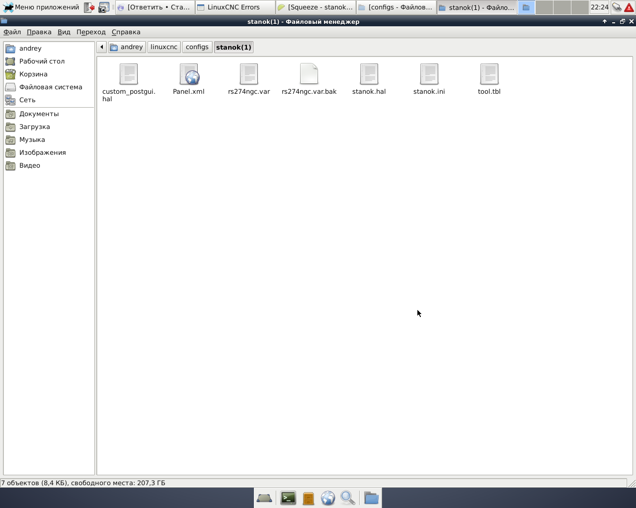

botcman
Сообщения: 532
Re: Настраиваем контроллер to_pci.
Сообщение botcman »
вот

T00T
Сообщения: 742
Зарегистрирован: 16 дек 2011, 12:07
Репутация: 100
Сообщение T00T »
Нет, вы скопировали папку stanok не в папку confis, а в папку configs/AG250. Перенесите на одну папку вверх. А папку AG250 пока вообще удалите.

botcman
Сообщения: 532
Сообщение botcman »
Вот и вот
фото5.png (2867 просмотров) <a class='original' href='./download/file.php?id=104934&mode=view' target=_blank>Загрузить оригинал (91.19 КБ)</a>

T00T
Сообщения: 742
Репутация: 100
Сообщение T00T »
В этой папке есть файл sanok.hal - его нужно удалить.
А на место него записать другой такой же файл.
Вот этот:
stanok.hal
(1.99 КБ) 976 скачиваний

botcman
Сообщения: 532
Сообщение botcman »
:good:
фото7.png (2865 просмотров) <a class='original' href='./download/file.php?id=104937&mode=view' target=_blank>Загрузить оригинал (118.97 КБ)</a>
