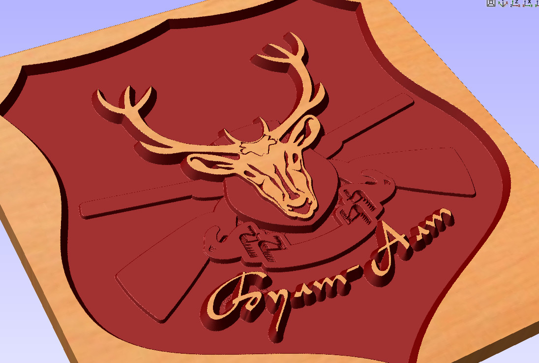

Сообщение Боотур »
Потихоньку доделываю, нужно гравировать еще узорчики, выделить рисунок детализацией от общего фона.

Сообщение Боотур »
Ленточку разделить бы на слои а то как то плосковато.

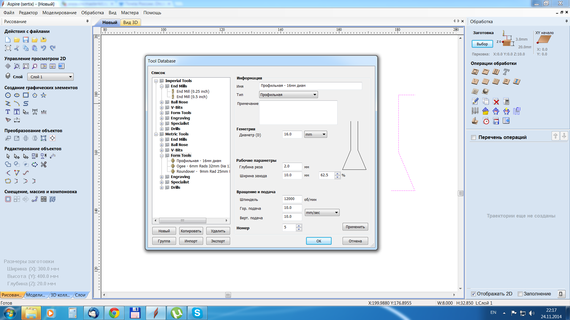

Сообщение ampredator »
На меня напал "тупарь". Не могу сделать новый инструмент Пазовой Т-образной фрезы :oops:
i10514.jpg (3453 просмотра) <a class='original' href='./download/file.php?id=37074&mode=view' target=_blank>Загрузить оригинал (51.87 КБ)</a>
ampredator
Сообщения: 332
Зарегистрирован: 27 июн 2012, 12:44
Re: Vectric VCarve
И ласточкин хвост

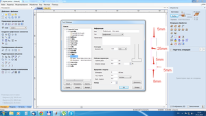

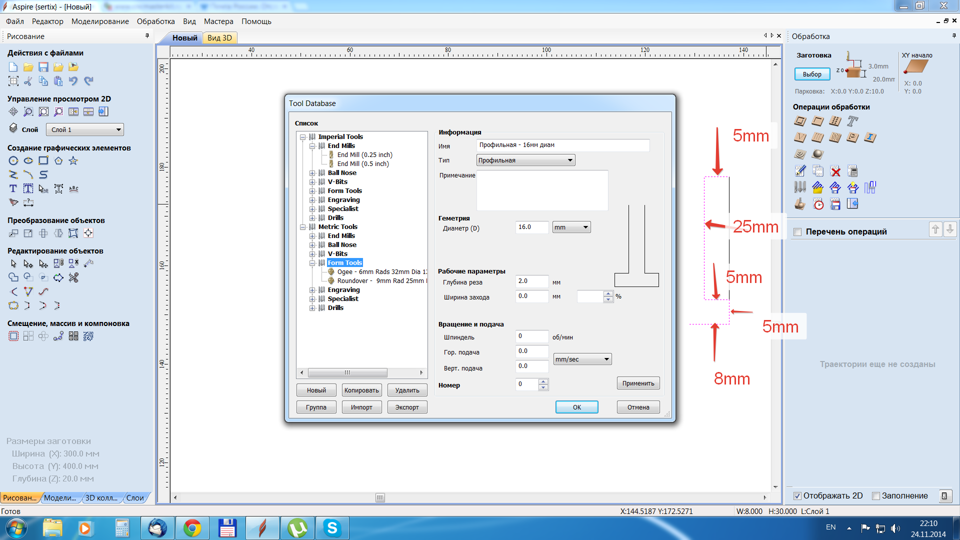

Сообщение AndyBig »
Вектрик может просто не позволять делать фрезы, у которых радиус рабочей поверхности имеет уменьшение в сторону шпинделя.

Сообщение sertix »
Можно сделать такую фрезу в вектрик, но смысла в этом нет, так как визуализация ее не сможет правильно отобразить
2014-11-24 22-10-25 Скриншот экрана.png (3425 просмотров) <a class='original' href='./download/file.php?id=37090&mode=view' target=_blank>Загрузить оригинал (268.08 КБ)</a>
2014-11-24 22-17-39 Скриншот экрана.png (3425 просмотров) <a class='original' href='./download/file.php?id=37091&mode=view' target=_blank>Загрузить оригинал (261.01 КБ)</a>
Обратите внимание где заканчивается вектор вверху.

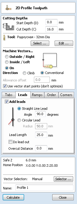

Re: Vectric VCarve
Сообщение Боотур »
Увжаемые, подскажите пожалуйста, за что отвечают вот эти кнопочки?
1.jpg (3400 просмотров) <a class='original' href='./download/file.php?id=37101&mode=view' target=_blank>Загрузить оригинал (84.5 КБ)</a>
