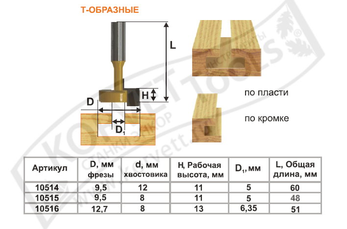

На меня напал "тупарь". Не могу сделать новый инструмент Пазовой Т-образной фрезы :oops:

И ласточкин хвост

Вектрик может просто не позволять делать фрезы, у которых радиус рабочей поверхности имеет уменьшение в сторону шпинделя.

Можно сделать такую фрезу в вектрик, но смысла в этом нет, так как визуализация ее не сможет правильно отобразить

Да, спасибо setrix, а в какой программе можно создавать такие инструменты, есть информация? Хотя можно и без всего этого обойтись
