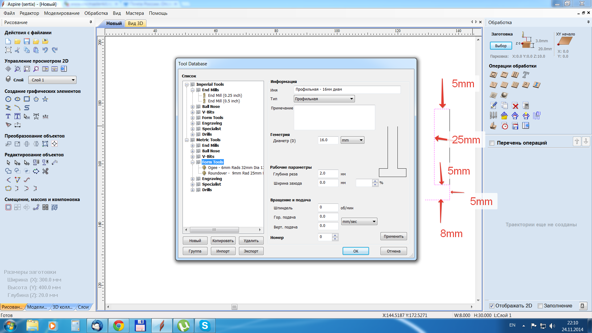

На меня напал "тупарь". Не могу сделать новый инструмент Пазовой Т-образной фрезы :oops:
i10514.jpg (3638 просмотров) <a class='original' href='./download/file.php?id=37074&mode=view' target=_blank>Загрузить оригинал (51.87 КБ)</a>
ampredator
Сообщения: 332
Зарегистрирован: 27 июн 2012, 12:44
Re: Vectric VCarve
Сообщение ampredator »
И ласточкин хвост

Вектрик может просто не позволять делать фрезы, у которых радиус рабочей поверхности имеет уменьшение в сторону шпинделя.

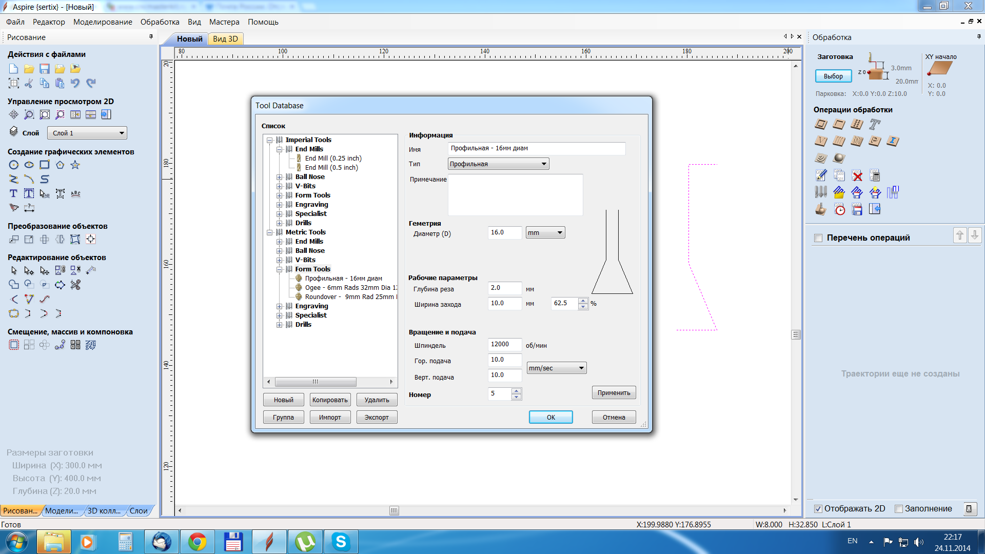

Можно сделать такую фрезу в вектрик, но смысла в этом нет, так как визуализация ее не сможет правильно отобразить
2014-11-24 22-10-25 Скриншот экрана.png (3610 просмотров) <a class='original' href='./download/file.php?id=37090&mode=view' target=_blank>Загрузить оригинал (268.08 КБ)</a>
2014-11-24 22-17-39 Скриншот экрана.png (3610 просмотров) <a class='original' href='./download/file.php?id=37091&mode=view' target=_blank>Загрузить оригинал (261.01 КБ)</a>
Обратите внимание где заканчивается вектор вверху.

Да, спасибо setrix, а в какой программе можно создавать такие инструменты, есть информация? Хотя можно и без всего этого обойтись
