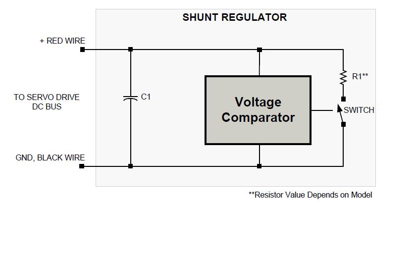

amc.JPG (2940 просмотров) <a class='original' href='./download/file.php?id=194406&mode=view' target=_blank>Загрузить оригинал (40.83 КБ)</a>
вот так собирается цепочка по мнению производителя.
shunt.JPG (2940 просмотров) <a class='original' href='./download/file.php?id=194407&mode=view' target=_blank>Загрузить оригинал (28.89 КБ)</a>
вот так цепляется шунт.
В конкретном моем случае будет так: один трансформатор, один выпрямитель, один шунт, три привода, три мотора.
плату изготовили, отгрузили, деталюшки вроде как сегодня поедут.
единственное, что переделал бы сейчас - мост смонтировал бы на плате шунта. и лампочку туда, чтоб видно было, что срабатывает...

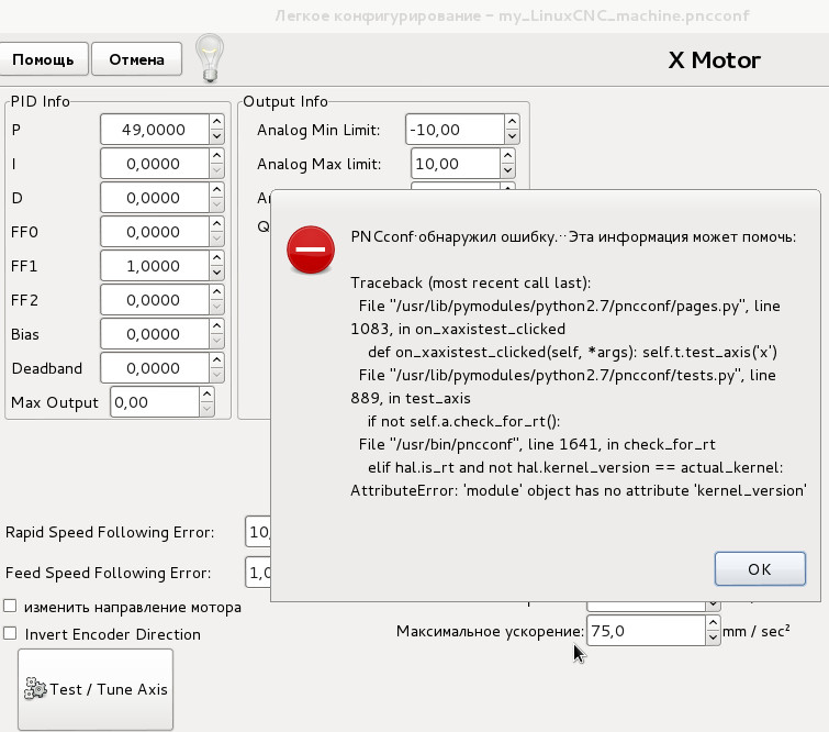

Отчитываюсь. Запуститься после работы pncconf не удалось. Вываливался с ошибкой. После вылавливания блох типа ссылок на параллельный порт и какие-то таймеры запустилось. Прям полегчало. Даже осью пошевелил. Но похоже нет совпадения направлений движения мотора с показаниями энкодера, так как останавливается ось с joint following error. Завтра продолжу напилинг... :rasp:

Не могу победить pncconf :pssdoff:
на вкладках с тестами осей пишет такое:
001.jpg (2603 просмотра) <a class='original' href='./download/file.php?id=194890&mode=view' target=_blank>Загрузить оригинал (93.51 КБ)</a>
У меня Питон подбитый что-ли?
Если врукопашную уменьшаю настройку П до 1, резкость движения уменьшается, звук поприятней. Но все равно заканчивается ошибкой joint following error.

Настраивай прямо в аксисе, а не пнконфе
