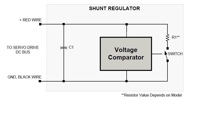

amc.JPG (2922 просмотра) <a class='original' href='./download/file.php?id=194406&mode=view' target=_blank>Загрузить оригинал (40.83 КБ)</a>
вот так собирается цепочка по мнению производителя.
shunt.JPG (2922 просмотра) <a class='original' href='./download/file.php?id=194407&mode=view' target=_blank>Загрузить оригинал (28.89 КБ)</a>
вот так цепляется шунт.
В конкретном моем случае будет так: один трансформатор, один выпрямитель, один шунт, три привода, три мотора.
плату изготовили, отгрузили, деталюшки вроде как сегодня поедут.
единственное, что переделал бы сейчас - мост смонтировал бы на плате шунта. и лампочку туда, чтоб видно было, что срабатывает...
"а внутре у ей неонка..." (А.и Б.Стругацкие)

Serg писал(а): ↑09 апр 2021, 05:59 Это я знаю, мне непонятно зачем
Duhas писал(а): ↑ питать дампер ... от отдельной слаботочки
речь про подобные истории, да и в целом, имхо, логично придерживаться такой идеологии, все управляющие части питаются независимо от силовухи.
Sakhalin_Cat писал(а): ↑08 апр 2021, 16:32 А теперь обдумывайте ситуацию в момент когда Ось пошла в пике по торможению, резистор у вас нагрелся и вы рубите питание электроники по аварии, что должно произойти в этом случае при условии что дампер резюком давит лишние 100вольт питания а Вы в этот момент отключаете ему мозгх?

где отмазка и почему она не канает?
Re: МС 12-250, 4-х осевой с автосменой.Реконструкция
Незачем питать дампер от слаботочки. :)
