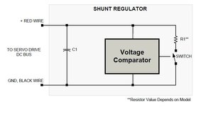

shunt.JPG (2624 просмотра) <a class='original' href='./download/file.php?id=194407&sid=222dd2fdd7014b1e7ed9d8dff6514e2d&mode=view' target=_blank>Загрузить оригинал (28.89 КБ)</a>
вот так цепляется шунт.
В конкретном моем случае будет так: один трансформатор, один выпрямитель, один шунт, три привода, три мотора.

Sakhalin_Cat писал(а): 08 апр 2021, 16:32 А теперь обдумывайте ситуацию в момент когда Ось пошла в пике по торможению, резистор у вас нагрелся и вы рубите питание электроники по аварии, что должно произойти в этом случае при условии что дампер резюком давит лишние 100вольт питания а Вы в этот момент отключаете ему мозгх?

Вообще, если делать по уму, то силовое питание снимается только после остановки всех осей. Для этого обычно используется реле безопасности, у которого есть отключаемый с задержкой контакт
