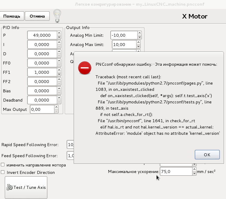

Не могу победить pncconf :pssdoff:
на вкладках с тестами осей пишет такое:
001.jpg (2567 просмотров) <a class='original' href='./download/file.php?id=194890&sid=9210b388e43201bba866f4a491849787&mode=view' target=_blank>Загрузить оригинал (93.51 КБ)</a>
У меня Питон подбитый что-ли?
Если врукопашную уменьшаю настройку П до 1, резкость движения уменьшается, звук поприятней. Но все равно заканчивается ошибкой joint following error.

Настраивай прямо в аксисе, а не пнконфе
