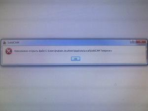

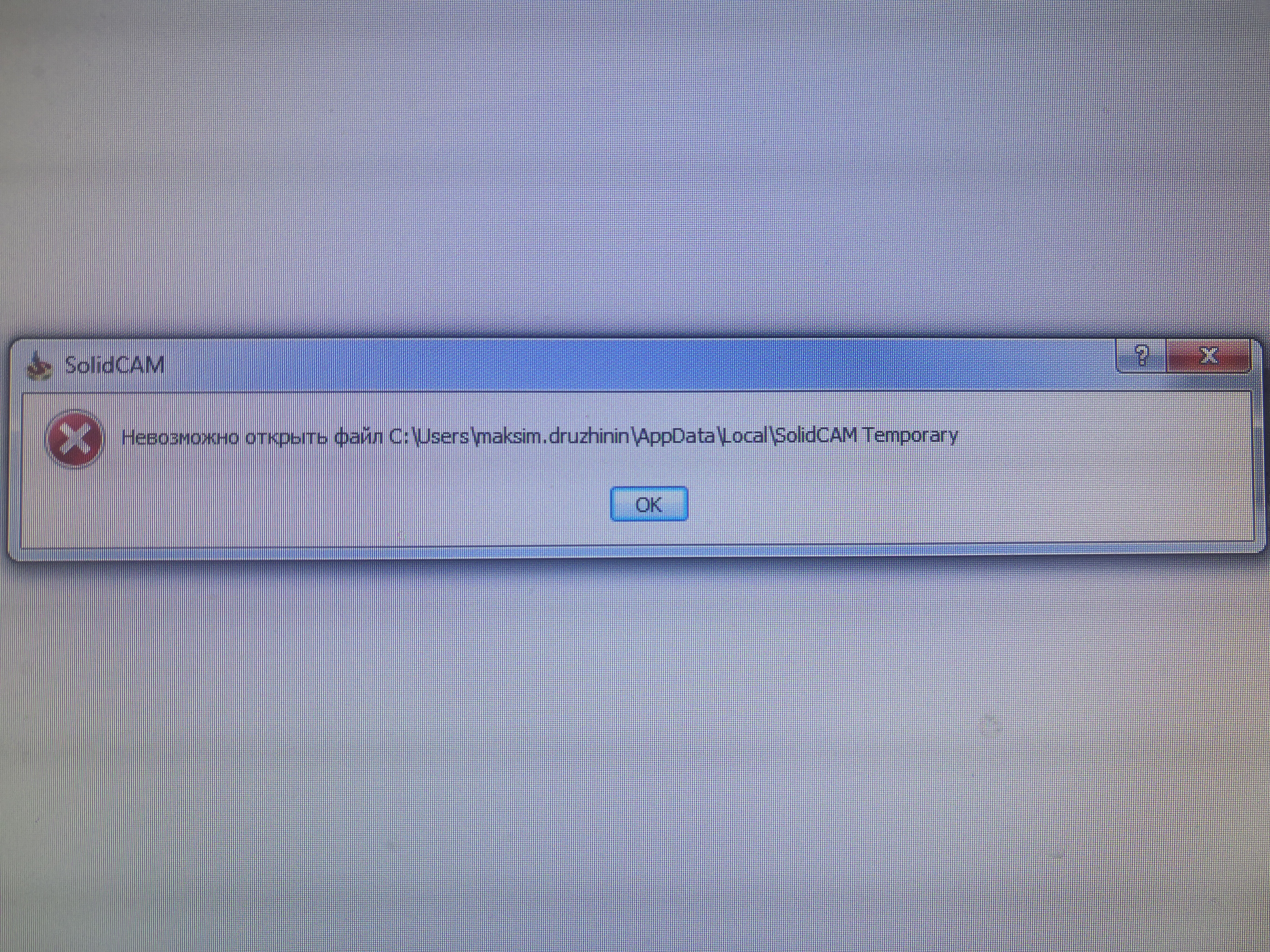

Опять какаято беда. Открываю 17 солидкамом проект из 16го предлагает преобразовать в новый на что соглашаюсь но выдает ошибку.

frezeryga писал(а):Опять какаято беда. Открываю 17 солидкамом проект из 16го предлагает преобразовать в новый на что соглашаюсь но выдает ошибку.
попробуй открыть его из того место путь к которому указан в этой ошибке!

maxx2000orel
Сообщения: 357
Репутация: 94
Re: SolidCAM
Сообщение maxx2000orel »
либо стань владельцем всех файлов на диске ЦЭ. возможно не хватает прав, даже если ты админ.

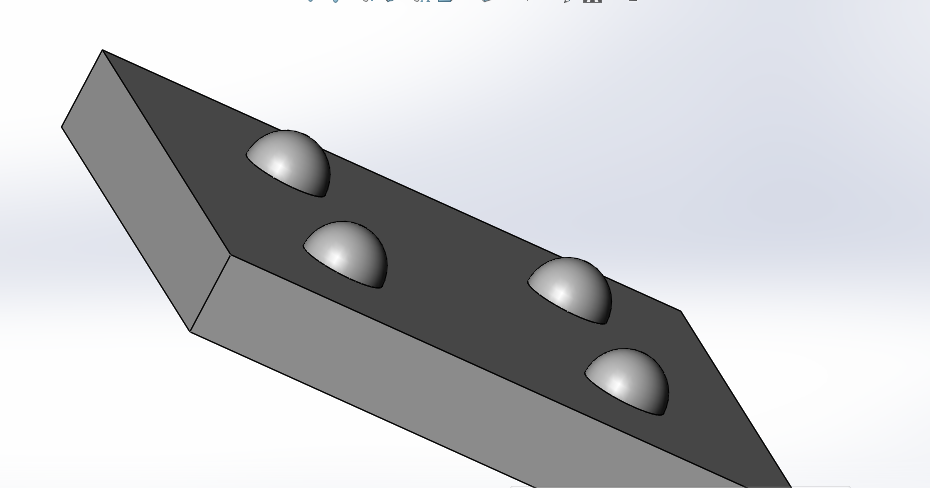

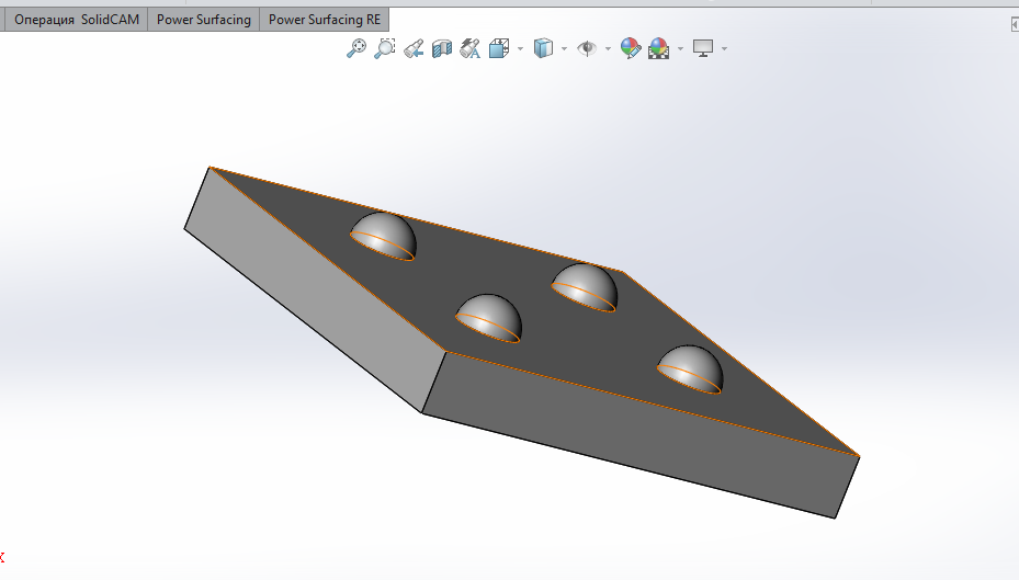

здравствуйте ребята! нужна ваши подсказок,вот такая модель
2018-12-24_20-25-47.png (3507 просмотров) <a class='original' href='./download/file.php?id=153217&mode=view' target=_blank>Загрузить оригинал (68.69 КБ)</a>
2018-12-24_20-25-14.png (3507 просмотров) <a class='original' href='./download/file.php?id=153218&mode=view' target=_blank>Загрузить оригинал (66.78 КБ)</a>
есть шарики ,как его лучше обрабатывать не имея концевая фреза с радиусом ,есть сферическая с ней поверхности хорошо получиться но.острый угол на дно не получиться .есть концевая фреза с ней угол ок но поверхности не гладкая.посоветуйте пожалуйста какая стратегия лучше подходить на солид? спасибо заранее!!!
Frezer_PU
Сообщения: 358
Репутация: 197
Re: SolidCAM
Сообщение Frezer_PU »
Maksud1 писал(а):здравствуйте ребята! нужна ваши подсказок,вот такая модель
С делать сферой сверху вниз а потом концевой с шагом 0,02 подобрать немного снизу в верх и наждачкой нулевкой дотереть если будет чувствоваться гребешок от концевой!

Эдуард будьте добрый пож...немножко подробнее ,сделайте толчок пож.. :freak_in_action: это где и как можно сделать ?имею ввиду HSM или HSS и т.д
Frezer_PU
Сообщения: 358
Репутация: 197
Re: SolidCAM
попробуйте ХСС параллельно кривым!

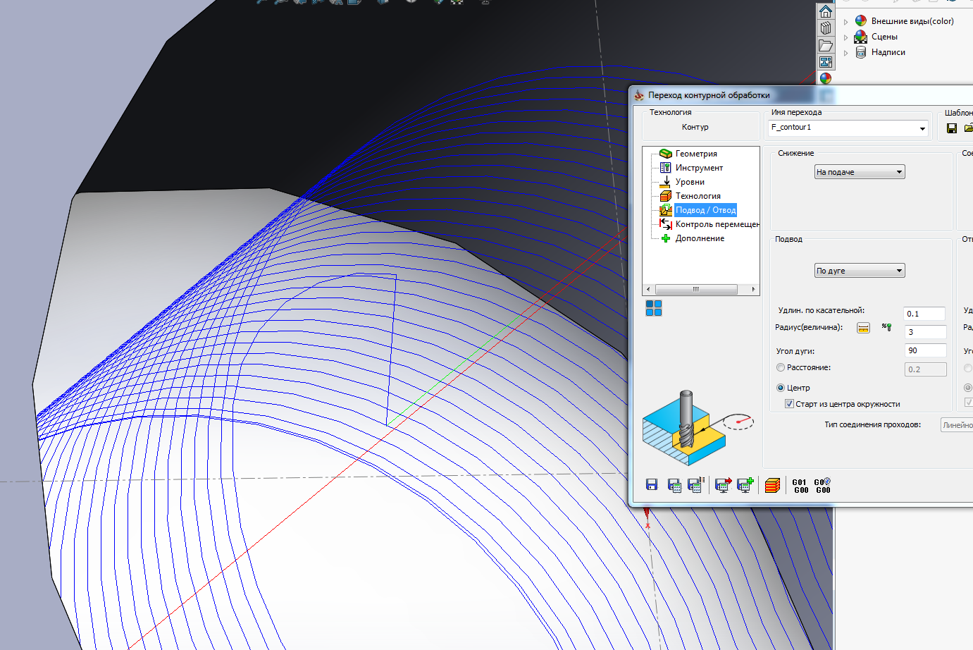

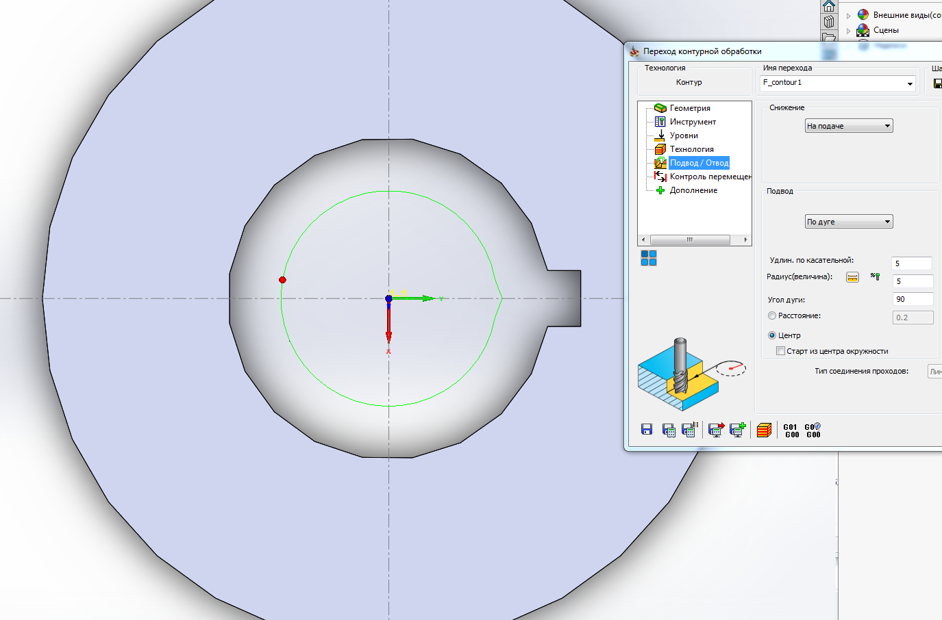

Всем привет, помогите разобраться с подводами-отводами?
Я же правильно понимаю они делаются для того, чтобы отметин вертикальных в точке входа не было в материал?
Почему у меня они не применяются к таектории? по моей логике должен быть вход по касательной дуге - в общем плавно, а его нет.
2018-12-27_13-23-21.png (3438 просмотров) <a class='original' href='./download/file.php?id=153379&mode=view' target=_blank>Загрузить оригинал (227.5 КБ)</a>
Тьфу, вопрос написал и сам же тут же решил :lol:
2018-12-27_13-27-51.png (3438 просмотров) <a class='original' href='./download/file.php?id=153381&mode=view' target=_blank>Загрузить оригинал (237.79 КБ)</a>

ScrewDriver писал(а):Тьфу, вопрос написал и сам же тут же решил
Поставь галочку "Расстояние " и будет еще лучше ;)
