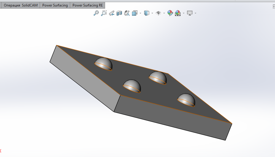

здравствуйте ребята! нужна ваши подсказок,вот такая модель
2018-12-24_20-25-47.png (3226 просмотров) <a class='original' href='./download/file.php?id=153217&sid=51f2e913f3d829e5099f75b5bb2ac81e&mode=view' target=_blank>Загрузить оригинал (68.69 КБ)</a>
2018-12-24_20-25-14.png (3226 просмотров) <a class='original' href='./download/file.php?id=153218&sid=51f2e913f3d829e5099f75b5bb2ac81e&mode=view' target=_blank>Загрузить оригинал (66.78 КБ)</a>
есть шарики ,как его лучше обрабатывать не имея концевая фреза с радиусом ,есть сферическая с ней поверхности хорошо получиться но.острый угол на дно не получиться .есть концевая фреза с ней угол ок но поверхности не гладкая.посоветуйте пожалуйста какая стратегия лучше подходить на солид? спасибо заранее!!!

Maksud1 писал(а):здравствуйте ребята! нужна ваши подсказок,вот такая модель
С делать сферой сверху вниз а потом концевой с шагом 0,02 подобрать немного снизу в верх и наждачкой нулевкой дотереть если будет чувствоваться гребешок от концевой!

Эдуард будьте добрый пож...немножко подробнее ,сделайте толчок пож.. :freak_in_action: это где и как можно сделать ?имею ввиду HSM или HSS и т.д

попробуйте ХСС параллельно кривым!
