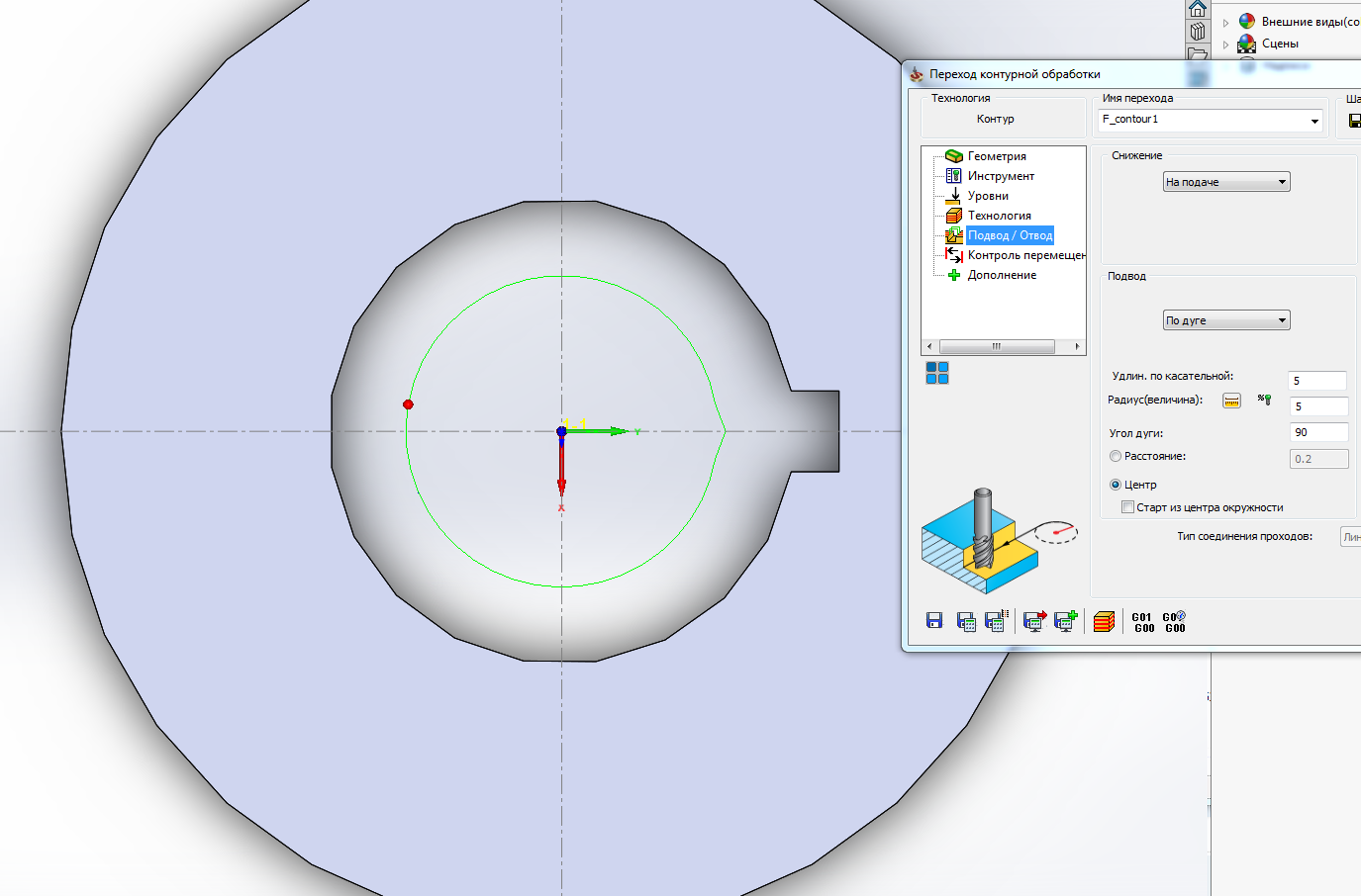

Всем привет, помогите разобраться с подводами-отводами?
Я же правильно понимаю они делаются для того, чтобы отметин вертикальных в точке входа не было в материал?
Почему у меня они не применяются к таектории? по моей логике должен быть вход по касательной дуге - в общем плавно, а его нет.
2018-12-27_13-23-21.png (3343 просмотра) <a class='original' href='./download/file.php?id=153379&sid=174721f30edb98ca9e2d955a226698b8&mode=view' target=_blank>Загрузить оригинал (227.5 КБ)</a>
Тьфу, вопрос написал и сам же тут же решил :lol:
2018-12-27_13-27-51.png (3343 просмотра) <a class='original' href='./download/file.php?id=153381&sid=174721f30edb98ca9e2d955a226698b8&mode=view' target=_blank>Загрузить оригинал (237.79 КБ)</a>

Re: SolidCAM
Сообщение Frezer_PU »
ScrewDriver писал(а):Тьфу, вопрос написал и сам же тут же решил
Поставь галочку "Расстояние " и будет еще лучше ;)
