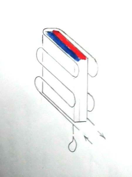

Pens писал(а): ↑ Сложность установки и громадные энергопотери. Вы должны циклически охлаждать воздух до 5 градусов, затем нагревать его до 60, затем опять охлаждать... Пельтье не имеет 100 % КПД.
А откуда громадные энергопотери?
Если из сушильной камеры подавать горячий воздух на холодную плоскость Пельтье, а после его охлаждения и конденсации влаги тут же подавать на горячую плоскость Пельтье, то получается как бы "ансамбль с собственным объемом работ". Понятно, что это сферический аппарат в вакууме и потребуются доп. узлы, но идея кажется мне реалистичной.
photo_2023-09-19_15-37-53.jpg (736 просмотров) <a class='original' href='./download/file.php?id=209297&mode=view' target=_blank>Загрузить оригинал (35.94 КБ)</a>

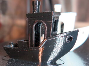

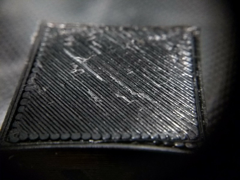

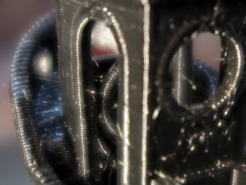

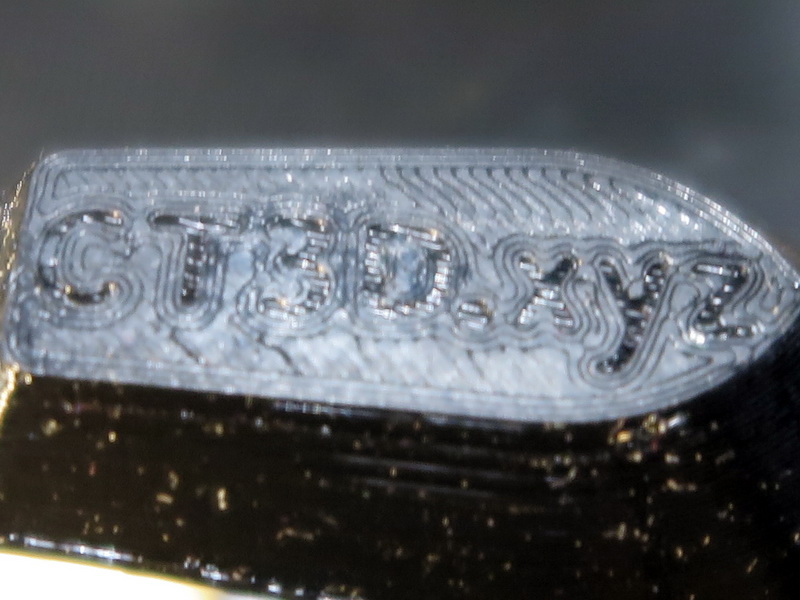

Сообщение Курдль »

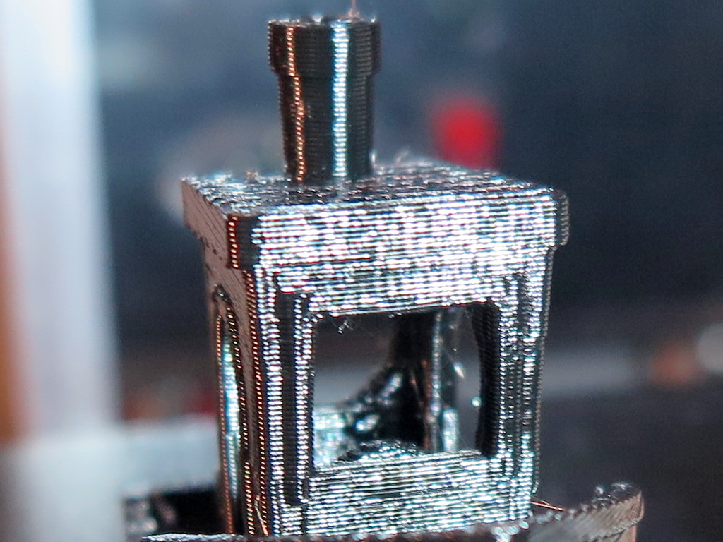

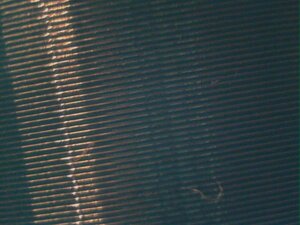

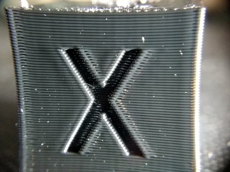

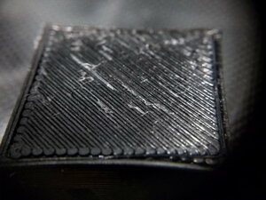

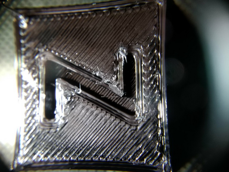

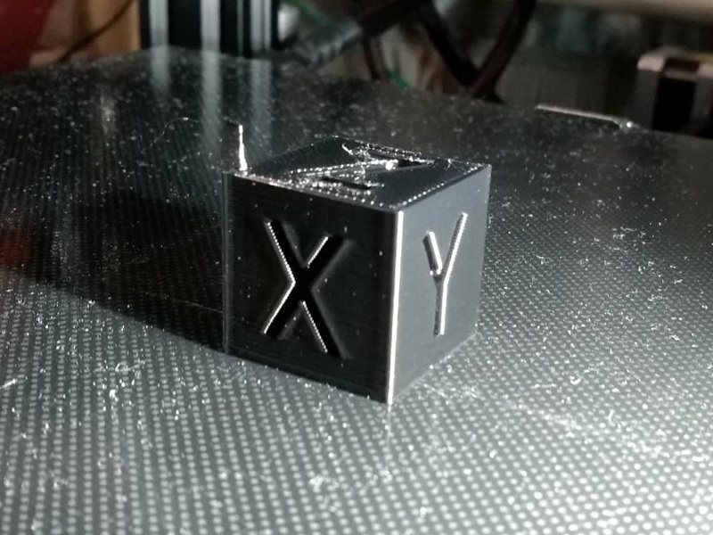

Курдль писал(а): ↑ Сегодня буду испытывать PETG.
Испытал. Правда с каким-то дурацким профилем печати, который выбрал по недоразумению.
Вертикальные поверхности удовлетворительные, а горизонтальные - нет.
Однако в выбранном профиле был указан неправильный ретракт и отсутствовал код съема карты высот перед печатью.
(геометрические искажения от макролинзы для смартфона)
photo_2023-09-19_19-45-54.jpg (712 просмотров) <a class='original' href='./download/file.php?id=209301&mode=view' target=_blank>Загрузить оригинал (153.13 КБ)</a>
photo_2023-09-19_19-45-55 (2).jpg (712 просмотров) <a class='original' href='./download/file.php?id=209300&mode=view' target=_blank>Загрузить оригинал (153.31 КБ)</a>
photo_2023-09-19_19-46-03.jpg (712 просмотров) <a class='original' href='./download/file.php?id=209299&mode=view' target=_blank>Загрузить оригинал (127.08 КБ)</a>
photo_2023-09-19_19-45-55.jpg (712 просмотров) <a class='original' href='./download/file.php?id=209298&mode=view' target=_blank>Загрузить оригинал (160.51 КБ)</a>

Курдль писал(а): ↑ Однако в выбранном профиле был указан неправильный ретракт и отсутствовал код съема карты высот перед печатью.
Вот теперь напечатал со стоковым профилем Ender 3 Neo от Prusasliser
Это, конечно, гораздо менее эстетично, чем с PLA, но для моих целей сойдет.
Можно, конечно, еще поупражняться со всякими термобашнями и т.п. настройками, если припечет.

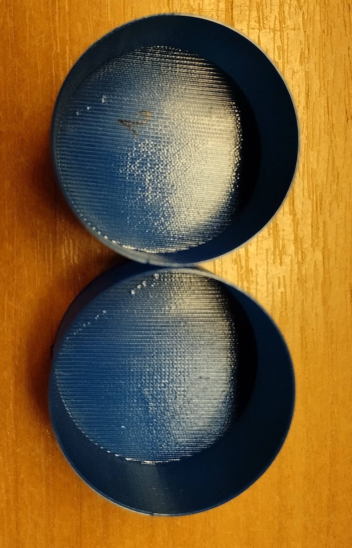

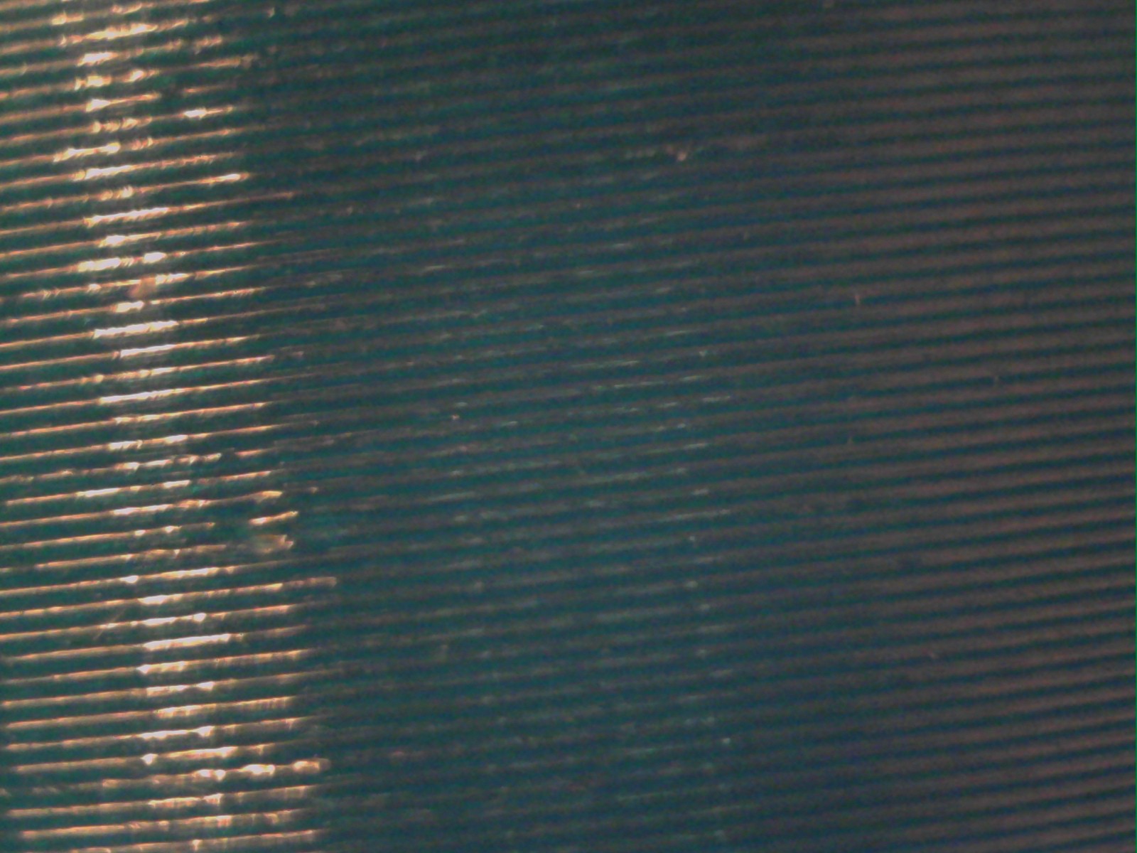

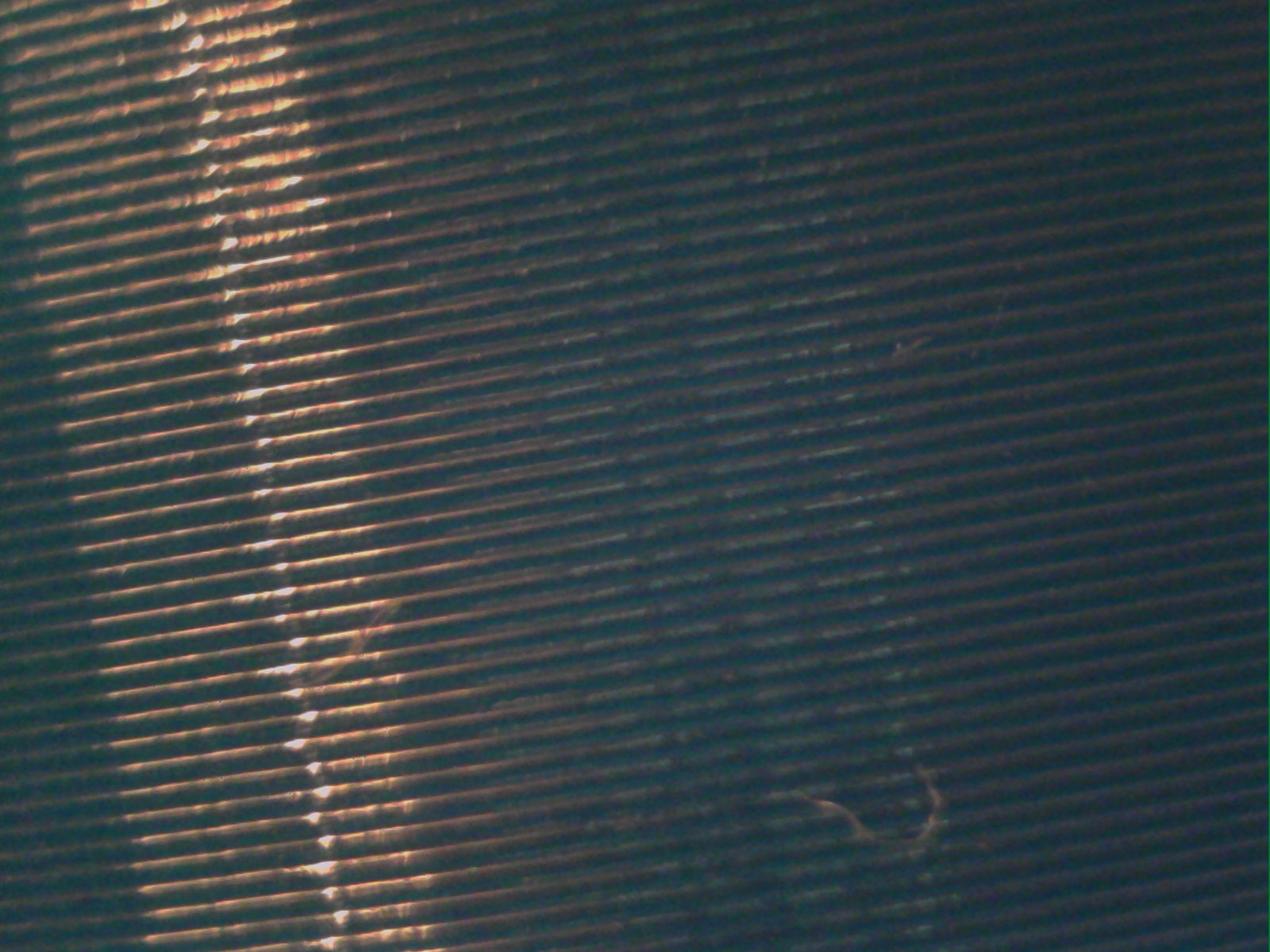

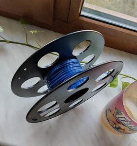

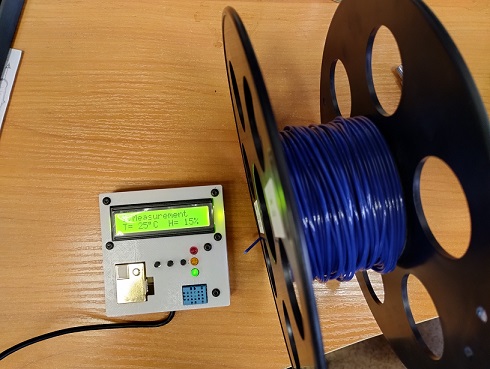

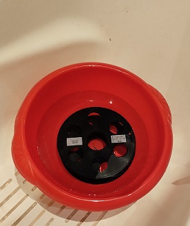

Эксперимент с замачиванием PETG.
Берём остатки PETG известного производителя, что бы не нарваться на PET:
IMG_20230913_075629.jpg (678 просмотров) <a class='original' href='./download/file.php?id=209306&mode=view' target=_blank>Загрузить оригинал (82.22 КБ)</a>
Замачиваем на 10ч :
IMG_20230913_080303.jpg (678 просмотров) <a class='original' href='./download/file.php?id=209307&mode=view' target=_blank>Загрузить оригинал (27.69 КБ)</a>

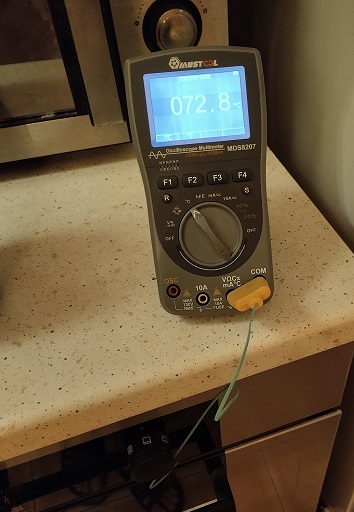

Сушим 5 суток в комнате без использования сушилок. Прибор не калиброван, но примерно похоже:
IMG_20230914_152040.jpg (678 просмотров) <a class='original' href='./download/file.php?id=209308&mode=view' target=_blank>Загрузить оригинал (73.95 КБ)</a>
Сушим 10ч. в духовке при средней температуре 70гр. На самом деле от 56 до 85 гр. В ней гистерезис такой. При 85 филамент сильно размягчается, становится похож на варёные макароны ).
IMG_20230918_220853.jpg (678 просмотров) <a class='original' href='./download/file.php?id=209309&mode=view' target=_blank>Загрузить оригинал (70.21 КБ)</a>

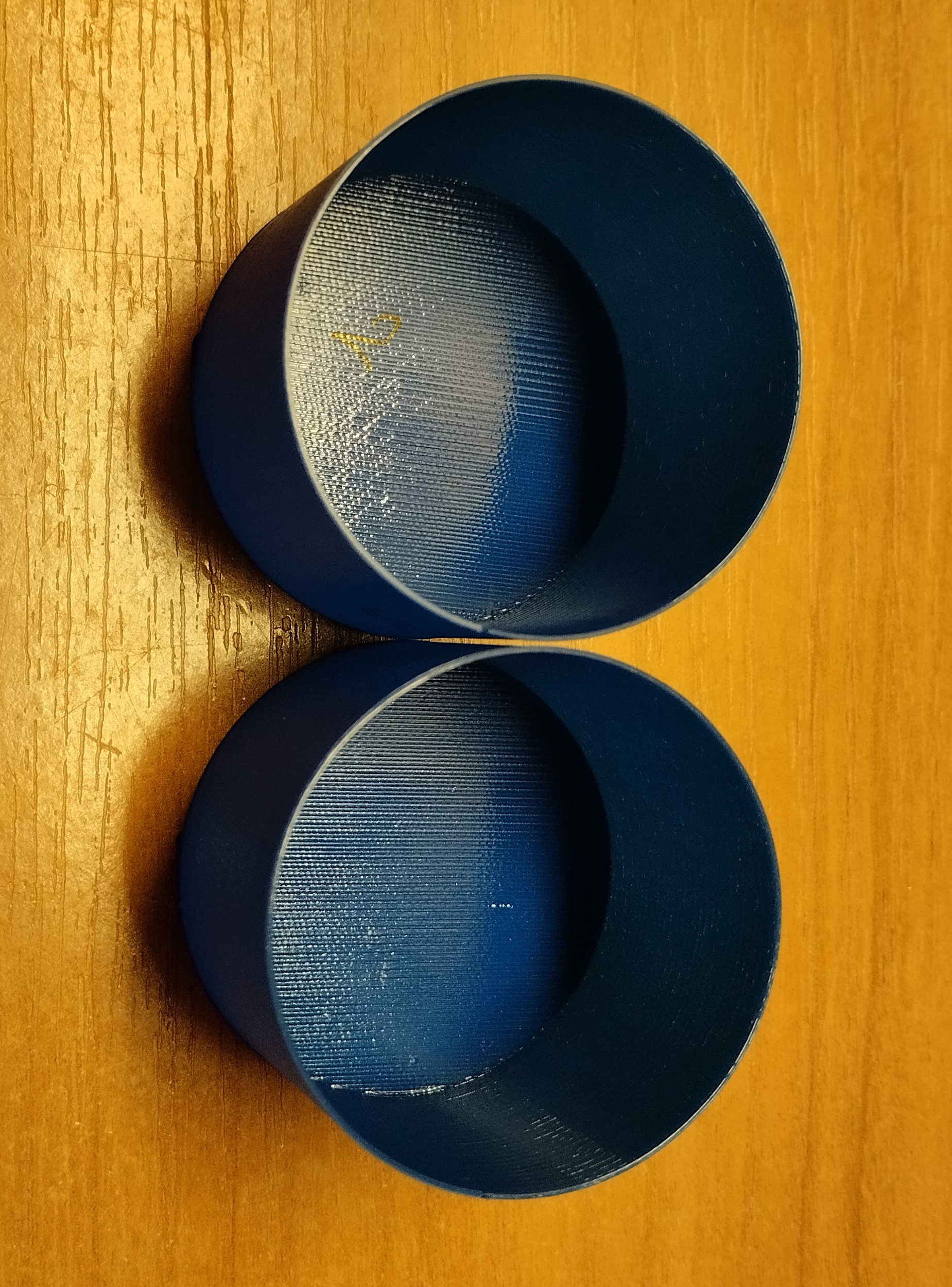

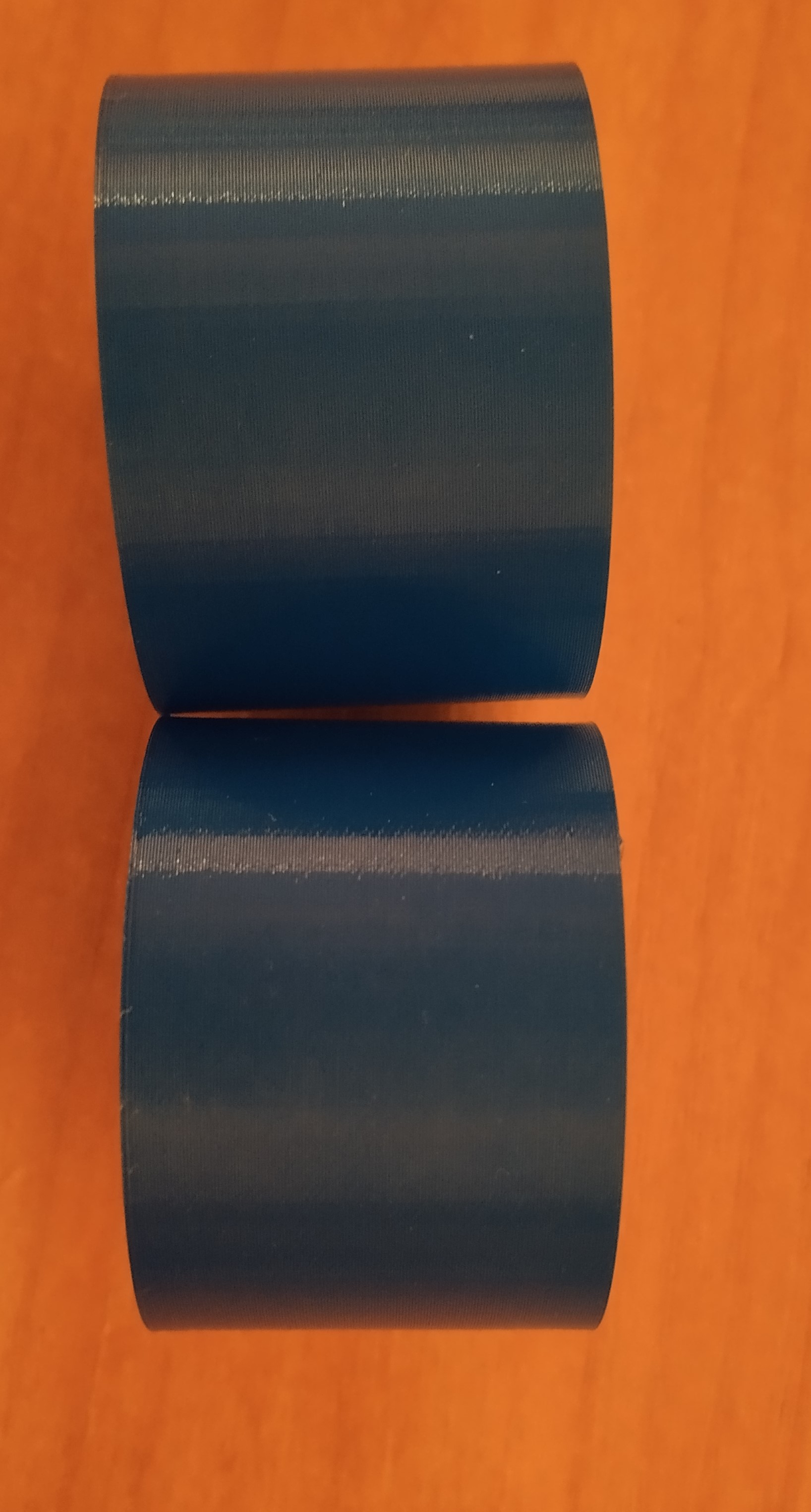

Сравниваем отпечатки после комнатной сушки и после духовочной:
IMG_20230919_193534.jpg (678 просмотров) <a class='original' href='./download/file.php?id=209310&mode=view' target=_blank>Загрузить оригинал (525.48 КБ)</a>
IMG_20230919_193648.jpg (678 просмотров) <a class='original' href='./download/file.php?id=209311&mode=view' target=_blank>Загрузить оригинал (736.22 КБ)</a>
IMG_20230919_193654.jpg (678 просмотров) <a class='original' href='./download/file.php?id=209312&mode=view' target=_blank>Загрузить оригинал (1.1 МБ)</a>
WIN_20230920_20_38_59_Pro.jpg (584 просмотра) <a class='original' href='./download/file.php?id=209323&mode=view' target=_blank>Загрузить оригинал (306.01 КБ)</a>
WIN_20230920_20_39_25_Pro.jpg (584 просмотра) <a class='original' href='./download/file.php?id=209324&mode=view' target=_blank>Загрузить оригинал (297.26 КБ)</a>
Делаем выводы )

Курдль писал(а): ↑ Это, конечно, гораздо менее эстетично, чем с PLA, но для моих целей сойдет.
Чёрный все дефекты подчёркивает, на белом пластике их не будет видно вообще.

13Dmitriy писал(а): ↑ Чёрный все дефекты подчёркивает, на белом пластике их не будет видно вообще.
Честно говоря, если б я увидел не у себя, а у кого-то другого такой результат:
то я бы сказал "ну нафиг все эти ваши 3D принтеры - я уж как-нибудь другими способами справлюсь!"
Однако несмотря на то, что с эстетической точки зрения это ... [censored], с практичной - вполне приемлемое качество.
Т.е. геометрия соответствует допускам, мосты не провисают и что меня удивило, изделие имеет хорошую прочность. Я попытался свернуть ему башню и приложил немалое усилие, но она не сломалась и слои не разошлись. Значит будем работать дальше.

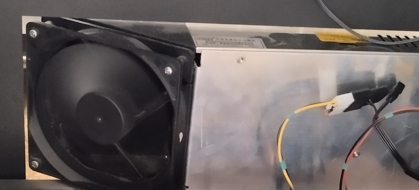

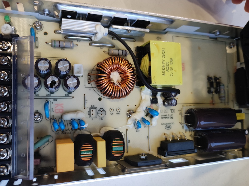

Еще одни вопрос по 3Д принтеру.
Я много читал об усовершенствованиях 3Д принтеров для уменьшения их шумности.
Например, с помощью установки более продвинутых драйверов ШД, способных значительно снизить шум кинематики принтера.
Но когда я включил свой, я ох... как удивился чудовищному шуму, производимому непрерывно работающим вентилятором БП.
Все остальные шумы меркнут в сравнении с этим реактивным рёвом.
Кто тот счастливый обладатель 3Д принтера, главный шум которого исходит от работающих ШД?!!
Многие владельцы подобных железяк колхозят отводные кожухи над вентиляционными отверстиями БП. Сомневаюсь, что это сильно помогает.
Посмотрел я на потроха того БП и удивился: что там внутри с таким остервенением вентилировать, если наиболее горячие элементы прилеплены к корпусу, работающему в качестве теплоотвода?
Power_Supply_1_m.jpg (628 просмотров) <a class='original' href='./download/file.php?id=209314&mode=view' target=_blank>Загрузить оригинал (269.56 КБ)</a>

Сообщение 13Dmitriy »
Курдль писал(а): ↑ Но когда я включил свой, я ох... как удивился чудовищному шуму, производимому непрерывно работающим вентилятором БП.
я на свой вентилятор 120мм поставил, теперь не воет. Чем больше диаметр вентилятора, тем меньше шум.
IMG_20230917_143541.jpg (623 просмотра) <a class='original' href='./download/file.php?id=209318&mode=view' target=_blank>Загрузить оригинал (176.08 КБ)</a>

Курдль писал(а): ↑ Кто тот счастливый обладатель 3Д принтера, главный шум которого исходит от работающих ШД?!!
чето я не обращал внимание - вроде не бросалось в уши. это у вас такой БП.
sinkacnc
Сообщения: 127
Репутация: 38
Настоящее имя: Alexey
Сообщение sinkacnc »
Если БП с запасом по мощности, можно впаять резистор для снижения скорости вентилятора. продумать внутри надо, там греются конденсаторы и катушки
