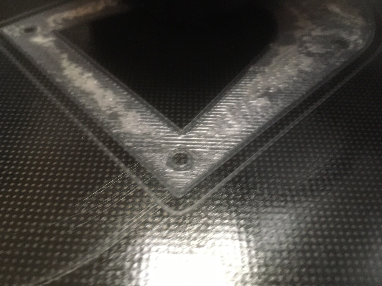

3D печать.
Кто знает, что за артефакты?
Первый слой. (1376 просмотров) <a class='original' href='./download/file.php?id=209289&mode=view' target=_blank>Загрузить оригинал (191.27 КБ)</a>
Первый слой.
На ощупь - пупырчатая поверхность, как будто что-то на горячую оторвали от расплавленной пластмассы.
Когда принтер укладывал второй слой, цеплял соплом за эти выпуклости.
А это вид снизу. Какие-то выщерблены наблюдаются.
Низ детали после отделения от стола (1376 просмотров) <a class='original' href='./download/file.php?id=209288&mode=view' target=_blank>Загрузить оригинал (189.92 КБ)</a>

Сообщение Pens »
Курдль писал(а): ↑18 сен 2023, 21:31 3D печать.
Намекну. Вот фото, как Вы его назвали, "капота" сушилки. Т.е. печать несушеным пластиком. Печатался 29 августа 2020 года. Период повышенной влажности в нашей с Вами климатической зоне. Юбка похожа?
Верх сушилки.png (1365 просмотров) <a class='original' href='./download/file.php?id=209290&mode=view' target=_blank>Загрузить оригинал (1.88 МБ)</a>

Сообщение 13Dmitriy »
Курдль писал(а): ↑ Кто знает, что за артефакты?
так может быть, когда переэкструзия на первом слое. Пластику некуда деваться и он там торчит хлопьями, за которые потом цепляет сопло. Переэкструзия будет только на первом слое, если он тоньше заданного в слайсере. Если юбку ещё не выбросил, то померь её штангенциркулем, она должна быть не тоньше 0,2 или сколько там у тебя. Если врёт общий поток, то пластик будет выпирать на каждом слое. Хотя не понятно, почему клочками. Это опять пла?

Сообщение Курдль »
Pens писал(а): ↑ Т.е. печать несушеным пластиком. Юбка похожа?
Поразительно похоже :(
Но я печатал PLA, а не PETG. Причем 2 дня назад им же печатал ответную часть и там все было нормально.
13Dmitriy писал(а): ↑ так может быть, когда переэкструзия на первом слое. Пластику некуда деваться и он там торчит хлопьями, за которые потом цепляет сопло.
Я тоже грешу на переэкструзию.
Проблемы начались после перенастройки стола. Возможно я задал слишком низкое Z-offset.
Юбку померил. Она 0.12 мм. И у меня в мусорной корзине сохранилась юбка от предыдущей печати. Та была 0.18 мм.
Но мне казалось, что при переэкструзии первый слой был бы вообще залит пластиком без малейшего просвета. А на фото 2 это не так.

Сообщение Pens »
Курдль писал(а): ↑18 сен 2023, 22:57 Причем 2 дня назад им же печатал ответную часть и там все было нормально.
Пару раз прошедший за окном дождик и приготовленная еда на кухне. У меня в данный момент на балконе плюс 16 градусов и влажность 61 %. В комнате 24 градуса и 45 %.
А вот что в центре Москвы делается. Влажность 82 %.
погода.png (1342 просмотра) <a class='original' href='./download/file.php?id=209291&mode=view' target=_blank>Загрузить оригинал (386.25 КБ)</a>
Курдль
Сообщения: 1060
Репутация: 282
Откуда: Msk
Сообщение Курдль »
Pens писал(а): ↑ Пару раз прошедший за окном дождик
Вообще-то да. Дождь прошел.
Но неужели влага умудряется так быстро задиффундировать внутрь филамента?
Ведь её так трудно выдиффундировать оттуда обратно...
Может достаточно протереть пруток на входе этиловым спиртом?

Сообщение Pens »
Курдль писал(а): ↑19 сен 2023, 08:26 Может достаточно протереть пруток на входе этиловым спиртом?
Тут просто непаханое поле для экспериментов. Но когда я стабильно начал получать именно такие результаты, это почти на год отбило у меня всякое желание подходить к принтеру. Это Вы еще механические свойства таких отпечатков не исследовали. У меня некоторые модели расслаивались от легкого сжатия двумя пальцами :wik: Сейчас, я считаю, я свои проблемы такого плана уже решил.

Сообщение Pens »
Курдль писал(а): ↑19 сен 2023, 09:46 Кстати, не так давно в Чип-Дипе видел 3Д принтер, сделанный частично из фанерных деталей, частично напечатанный на 3Д принтере. Стоит он столько же, сколько Ender 3. Интересно, а как он печатает?..
Не думаю, что кому-то удастся на нем получать хорошие отпечатки. Стол не нагреваемый.
Курдль писал(а): ↑19 сен 2023, 09:46 Но неужели влага умудряется так быстро задиффундировать внутрь филамента?
Цитата из "Исследование влагопоглощения PETG"
https://3dtoday.ru/blogs/vadik1000/stud ... ption-petg
"4. При влажности окружающего воздуха 50-55% влажность пластик набирает медленнее, чем сохнет. К примеру после часа сушки, я нормально печатаю с приемлемым уровнем пузырей часов 10-12."
Полезно прочитать и комментарии после статьи.
