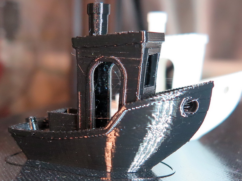

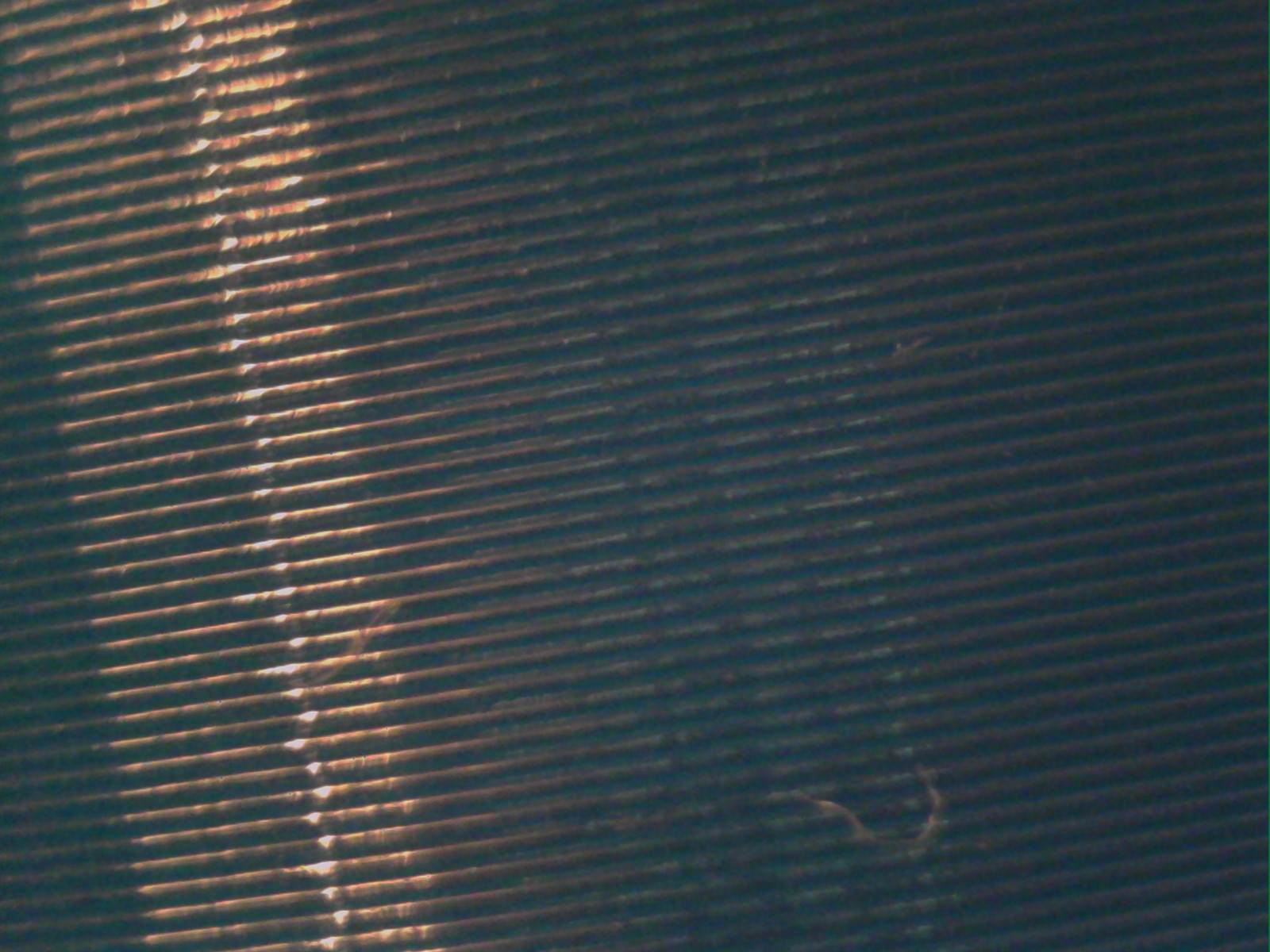

Курдль писал(а): ↑ Сегодня буду испытывать PETG.
Испытал. Правда с каким-то дурацким профилем печати, который выбрал по недоразумению.
Вертикальные поверхности удовлетворительные, а горизонтальные - нет.
Однако в выбранном профиле был указан неправильный ретракт и отсутствовал код съема карты высот перед печатью.
(геометрические искажения от макролинзы для смартфона)

Курдль писал(а): ↑ Однако в выбранном профиле был указан неправильный ретракт и отсутствовал код съема карты высот перед печатью.
Вот теперь напечатал со стоковым профилем Ender 3 Neo от Prusasliser
Это, конечно, гораздо менее эстетично, чем с PLA, но для моих целей сойдет.
Можно, конечно, еще поупражняться со всякими термобашнями и т.п. настройками, если припечет.

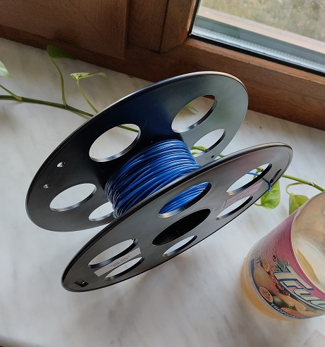

Эксперимент с замачиванием PETG.
Берём остатки PETG известного производителя, что бы не нарваться на PET:
IMG_20230913_075629.jpg (679 просмотров) <a class='original' href='./download/file.php?id=209306&sid=d9c8c24a1fca6fac024ad6b2d1146b6f&mode=view' target=_blank>Загрузить оригинал (82.22 КБ)</a>
Замачиваем на 10ч :
IMG_20230913_080303.jpg (679 просмотров) <a class='original' href='./download/file.php?id=209307&sid=d9c8c24a1fca6fac024ad6b2d1146b6f&mode=view' target=_blank>Загрузить оригинал (27.69 КБ)</a>
Сушим 5 суток в комнате без использования сушилок. Прибор не калиброван, но примерно похоже:
IMG_20230914_152040.jpg (679 просмотров) <a class='original' href='./download/file.php?id=209308&sid=d9c8c24a1fca6fac024ad6b2d1146b6f&mode=view' target=_blank>Загрузить оригинал (73.95 КБ)</a>
Сушим 10ч. в духовке при средней температуре 70гр. На самом деле от 56 до 85 гр. В ней гистерезис такой. При 85 филамент сильно размягчается, становится похож на варёные макароны ).
IMG_20230918_220853.jpg (679 просмотров) <a class='original' href='./download/file.php?id=209309&sid=d9c8c24a1fca6fac024ad6b2d1146b6f&mode=view' target=_blank>Загрузить оригинал (70.21 КБ)</a>
Сравниваем отпечатки после комнатной сушки и после духовочной:
IMG_20230919_193534.jpg (679 просмотров) <a class='original' href='./download/file.php?id=209310&sid=d9c8c24a1fca6fac024ad6b2d1146b6f&mode=view' target=_blank>Загрузить оригинал (525.48 КБ)</a>
IMG_20230919_193648.jpg (679 просмотров) <a class='original' href='./download/file.php?id=209311&sid=d9c8c24a1fca6fac024ad6b2d1146b6f&mode=view' target=_blank>Загрузить оригинал (736.22 КБ)</a>
IMG_20230919_193654.jpg (679 просмотров) <a class='original' href='./download/file.php?id=209312&sid=d9c8c24a1fca6fac024ad6b2d1146b6f&mode=view' target=_blank>Загрузить оригинал (1.1 МБ)</a>
WIN_20230920_20_38_59_Pro.jpg (585 просмотров) <a class='original' href='./download/file.php?id=209323&sid=d9c8c24a1fca6fac024ad6b2d1146b6f&mode=view' target=_blank>Загрузить оригинал (306.01 КБ)</a>
WIN_20230920_20_39_25_Pro.jpg (585 просмотров) <a class='original' href='./download/file.php?id=209324&sid=d9c8c24a1fca6fac024ad6b2d1146b6f&mode=view' target=_blank>Загрузить оригинал (297.26 КБ)</a>
Делаем выводы )

Курдль писал(а): ↑ Это, конечно, гораздо менее эстетично, чем с PLA, но для моих целей сойдет.
Чёрный все дефекты подчёркивает, на белом пластике их не будет видно вообще.

13Dmitriy писал(а): ↑ Чёрный все дефекты подчёркивает, на белом пластике их не будет видно вообще.
Честно говоря, если б я увидел не у себя, а у кого-то другого такой результат:
то я бы сказал "ну нафиг все эти ваши 3D принтеры - я уж как-нибудь другими способами справлюсь!"
Однако несмотря на то, что с эстетической точки зрения это ... [censored], с практичной - вполне приемлемое качество.
Т.е. геометрия соответствует допускам, мосты не провисают и что меня удивило, изделие имеет хорошую прочность. Я попытался свернуть ему башню и приложил немалое усилие, но она не сломалась и слои не разошлись. Значит будем работать дальше.
