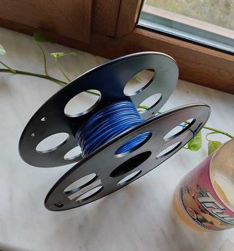

photo_2023-09-19_15-37-53.jpg (721 просмотр) <a class='original' href='./download/file.php?id=209297&mode=view' target=_blank>Загрузить оригинал (35.94 КБ)</a>

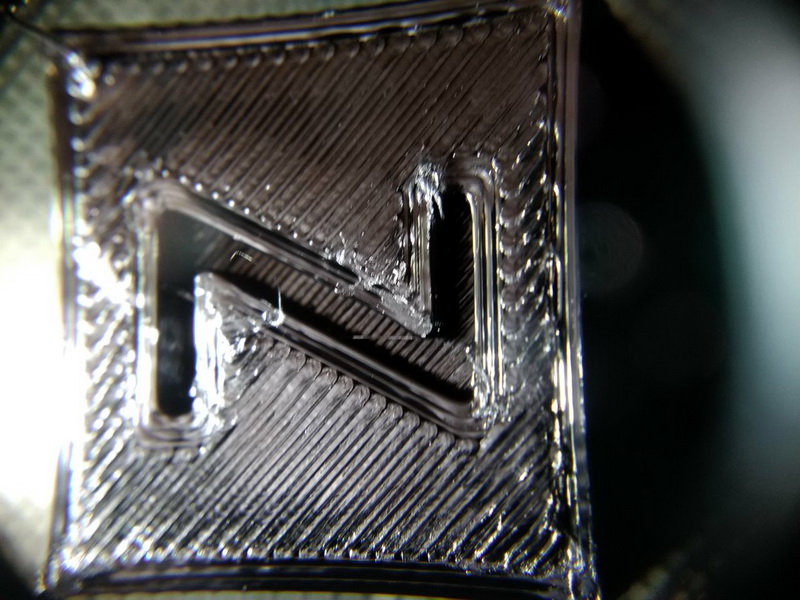

Сообщение Курдль »

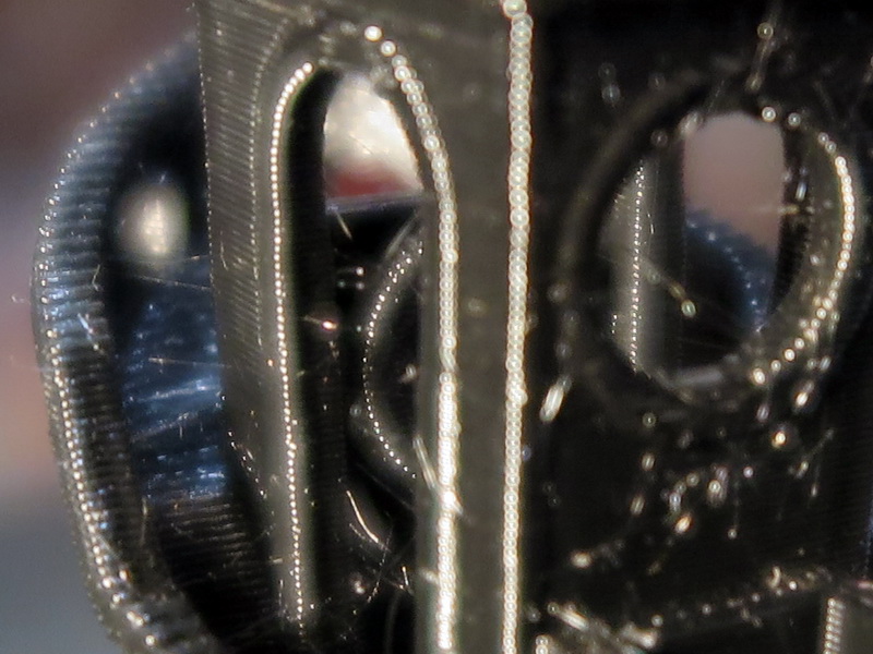

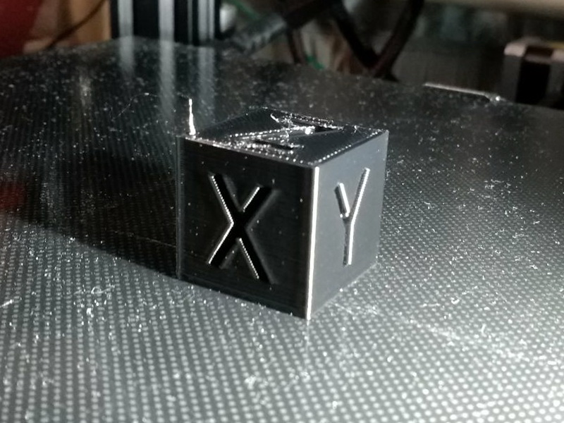

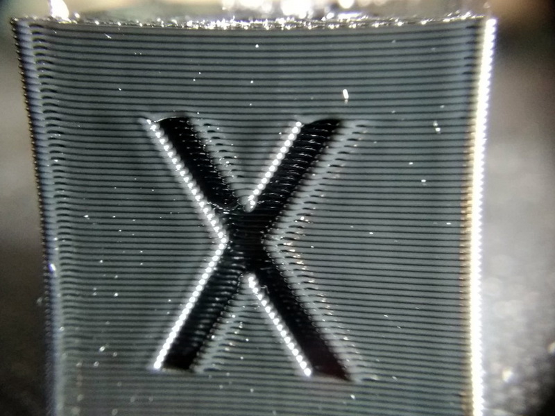

Курдль писал(а): ↑ Сегодня буду испытывать PETG.
Испытал. Правда с каким-то дурацким профилем печати, который выбрал по недоразумению.
Вертикальные поверхности удовлетворительные, а горизонтальные - нет.
Однако в выбранном профиле был указан неправильный ретракт и отсутствовал код съема карты высот перед печатью.
(геометрические искажения от макролинзы для смартфона)
photo_2023-09-19_19-45-54.jpg (697 просмотров) <a class='original' href='./download/file.php?id=209301&mode=view' target=_blank>Загрузить оригинал (153.13 КБ)</a>
photo_2023-09-19_19-45-55 (2).jpg (697 просмотров) <a class='original' href='./download/file.php?id=209300&mode=view' target=_blank>Загрузить оригинал (153.31 КБ)</a>
photo_2023-09-19_19-46-03.jpg (697 просмотров) <a class='original' href='./download/file.php?id=209299&mode=view' target=_blank>Загрузить оригинал (127.08 КБ)</a>
photo_2023-09-19_19-45-55.jpg (697 просмотров) <a class='original' href='./download/file.php?id=209298&mode=view' target=_blank>Загрузить оригинал (160.51 КБ)</a>
Курдль
Сообщения: 1060
Репутация: 282
Откуда: Msk
Сообщение Курдль »
Курдль писал(а): ↑ Однако в выбранном профиле был указан неправильный ретракт и отсутствовал код съема карты высот перед печатью.

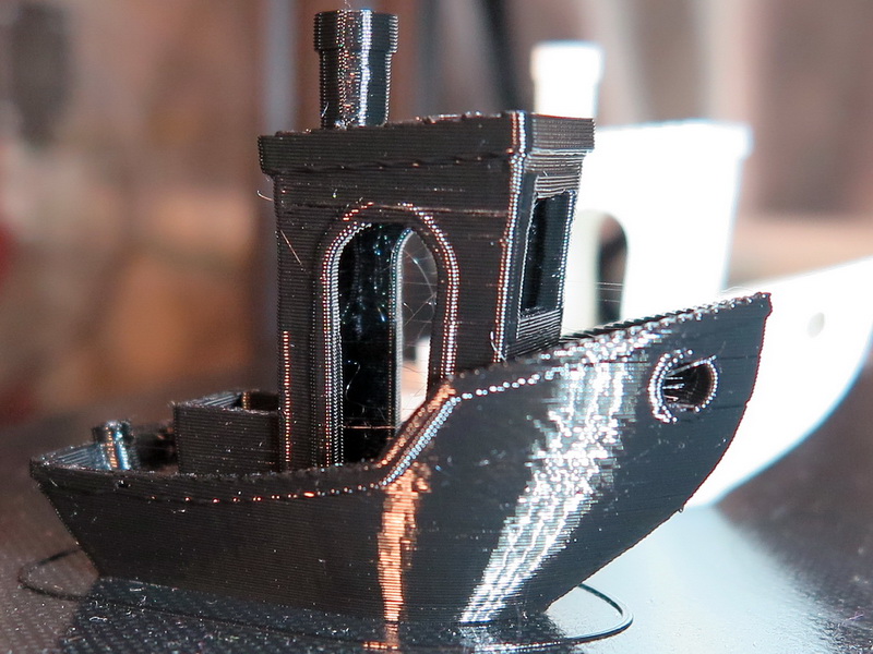

Вот теперь напечатал со стоковым профилем Ender 3 Neo от Prusasliser
Это, конечно, гораздо менее эстетично, чем с PLA, но для моих целей сойдет.
Можно, конечно, еще поупражняться со всякими термобашнями и т.п. настройками, если припечет.
Benchy_PETG_1.JPG (689 просмотров) <a class='original' href='./download/file.php?id=209302&mode=view' target=_blank>Загрузить оригинал (186.41 КБ)</a>

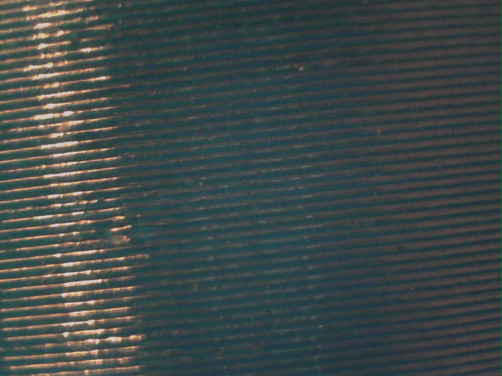

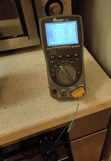

Эксперимент с замачиванием PETG.
Берём остатки PETG известного производителя, что бы не нарваться на PET:
IMG_20230913_075629.jpg (663 просмотра) <a class='original' href='./download/file.php?id=209306&mode=view' target=_blank>Загрузить оригинал (82.22 КБ)</a>
Замачиваем на 10ч :
IMG_20230913_080303.jpg (663 просмотра) <a class='original' href='./download/file.php?id=209307&mode=view' target=_blank>Загрузить оригинал (27.69 КБ)</a>
Сушим 5 суток в комнате без использования сушилок. Прибор не калиброван, но примерно похоже:
IMG_20230914_152040.jpg (663 просмотра) <a class='original' href='./download/file.php?id=209308&mode=view' target=_blank>Загрузить оригинал (73.95 КБ)</a>
Сушим 10ч. в духовке при средней температуре 70гр. На самом деле от 56 до 85 гр. В ней гистерезис такой. При 85 филамент сильно размягчается, становится похож на варёные макароны ).
IMG_20230918_220853.jpg (663 просмотра) <a class='original' href='./download/file.php?id=209309&mode=view' target=_blank>Загрузить оригинал (70.21 КБ)</a>
Сравниваем отпечатки после комнатной сушки и после духовочной:
IMG_20230919_193534.jpg (663 просмотра) <a class='original' href='./download/file.php?id=209310&mode=view' target=_blank>Загрузить оригинал (525.48 КБ)</a>
IMG_20230919_193648.jpg (663 просмотра) <a class='original' href='./download/file.php?id=209311&mode=view' target=_blank>Загрузить оригинал (736.22 КБ)</a>
IMG_20230919_193654.jpg (663 просмотра) <a class='original' href='./download/file.php?id=209312&mode=view' target=_blank>Загрузить оригинал (1.1 МБ)</a>
WIN_20230920_20_38_59_Pro.jpg (569 просмотров) <a class='original' href='./download/file.php?id=209323&mode=view' target=_blank>Загрузить оригинал (306.01 КБ)</a>
WIN_20230920_20_39_25_Pro.jpg (569 просмотров) <a class='original' href='./download/file.php?id=209324&mode=view' target=_blank>Загрузить оригинал (297.26 КБ)</a>
Делаем выводы )

Курдль писал(а): ↑ Это, конечно, гораздо менее эстетично, чем с PLA, но для моих целей сойдет.
Чёрный все дефекты подчёркивает, на белом пластике их не будет видно вообще.

13Dmitriy писал(а): ↑ Чёрный все дефекты подчёркивает, на белом пластике их не будет видно вообще.
Честно говоря, если б я увидел не у себя, а у кого-то другого такой результат:
то я бы сказал "ну нафиг все эти ваши 3D принтеры - я уж как-нибудь другими способами справлюсь!"
Однако несмотря на то, что с эстетической точки зрения это ... [censored], с практичной - вполне приемлемое качество.
Т.е. геометрия соответствует допускам, мосты не провисают и что меня удивило, изделие имеет хорошую прочность. Я попытался свернуть ему башню и приложил немалое усилие, но она не сломалась и слои не разошлись. Значит будем работать дальше.
