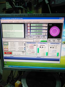

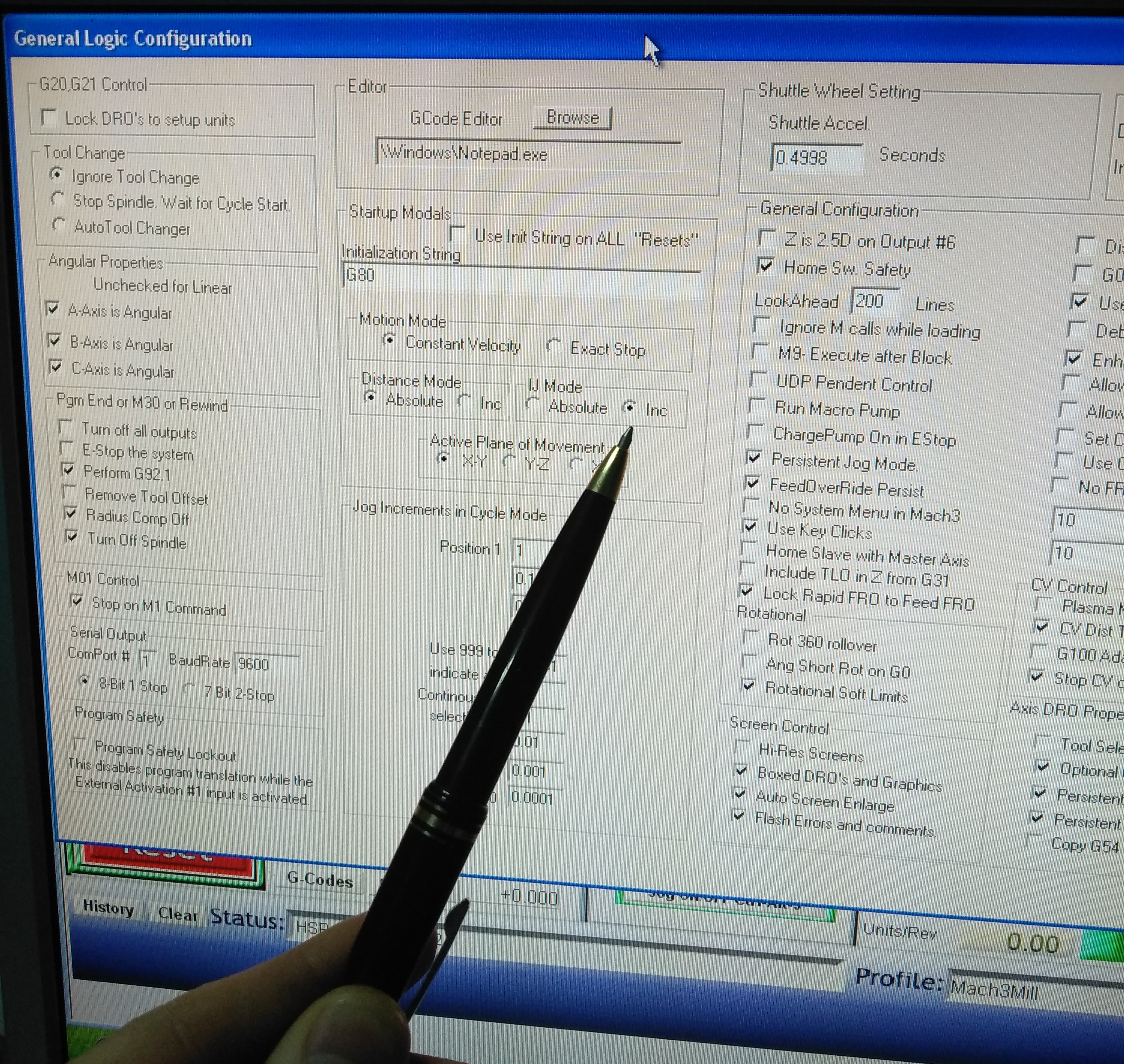

Re: SolidCAM
На рабочем компе все было красиво, а у станочного компа какая то чушь опять. Может кто подсказать?

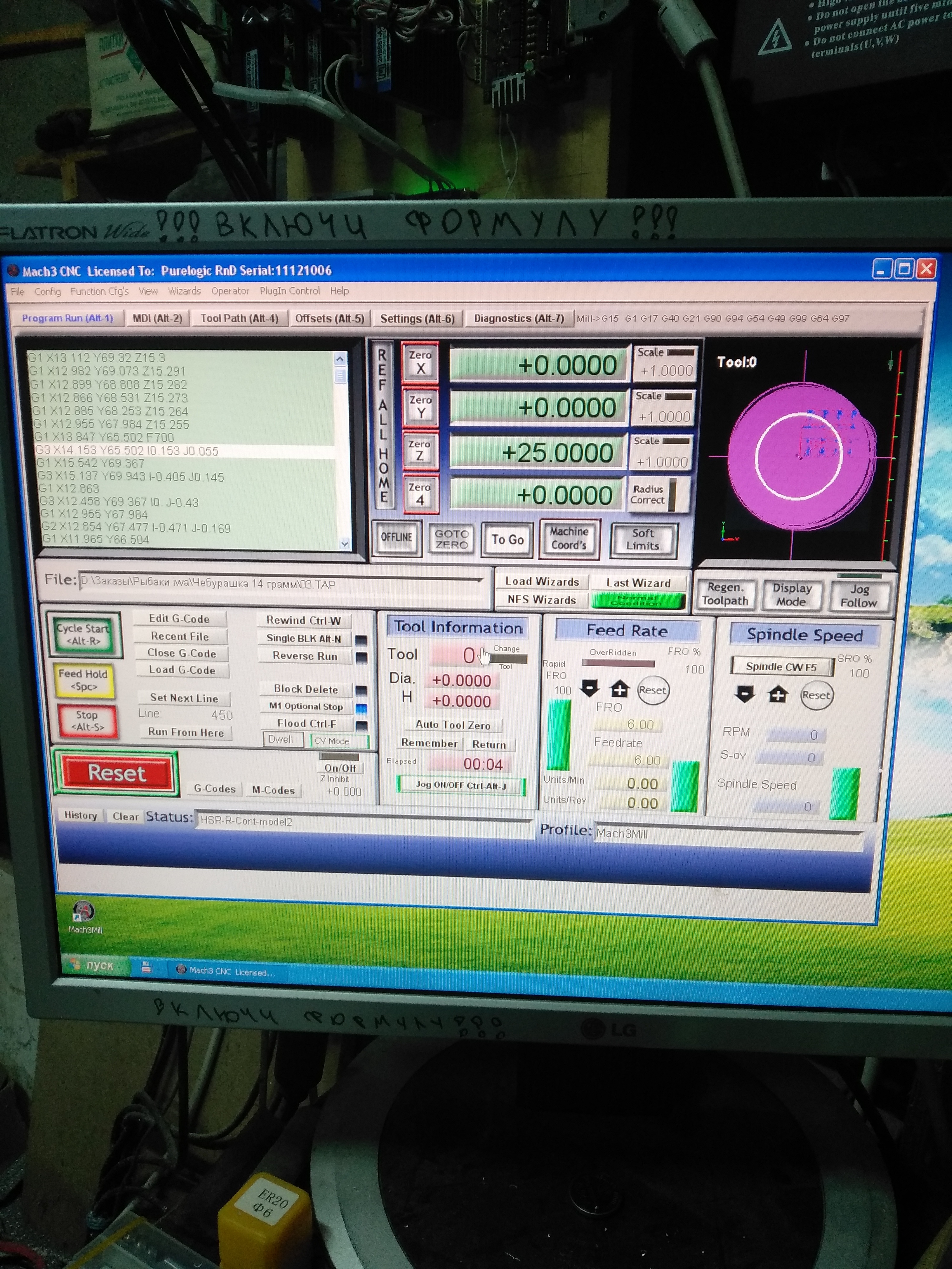

Друзья, разобрался. Кому интересно, поменял галочку в настройках.
IMG_20181019_184838.jpg (2980 просмотров) <a class='original' href='./download/file.php?id=148716&sid=2f595f01634c630adc03d9613c9d449c&mode=view' target=_blank>Загрузить оригинал (3.61 МБ)</a>

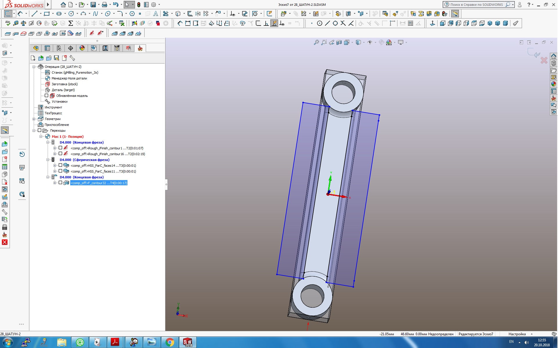

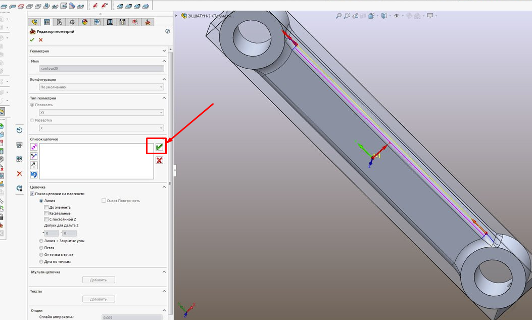

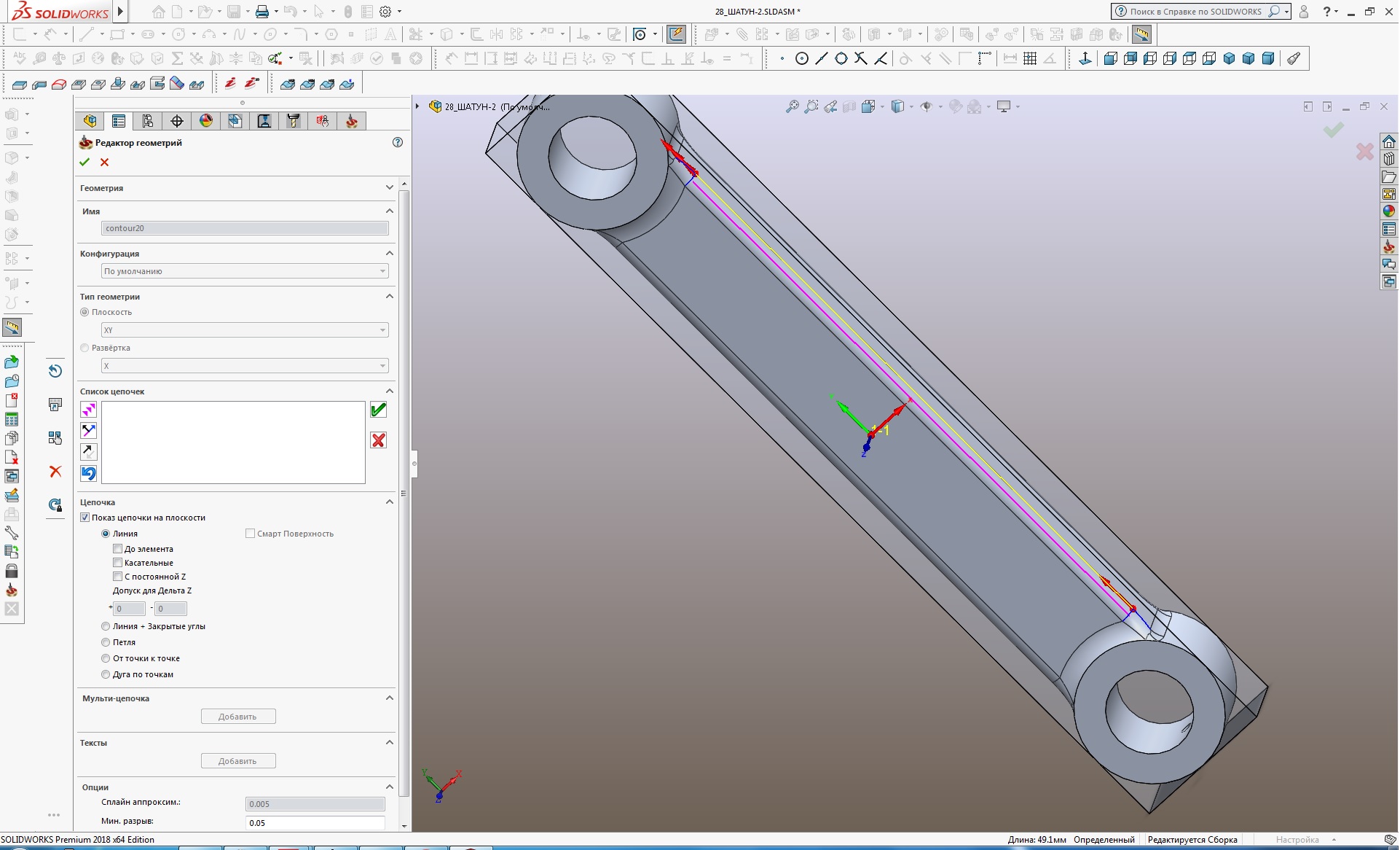

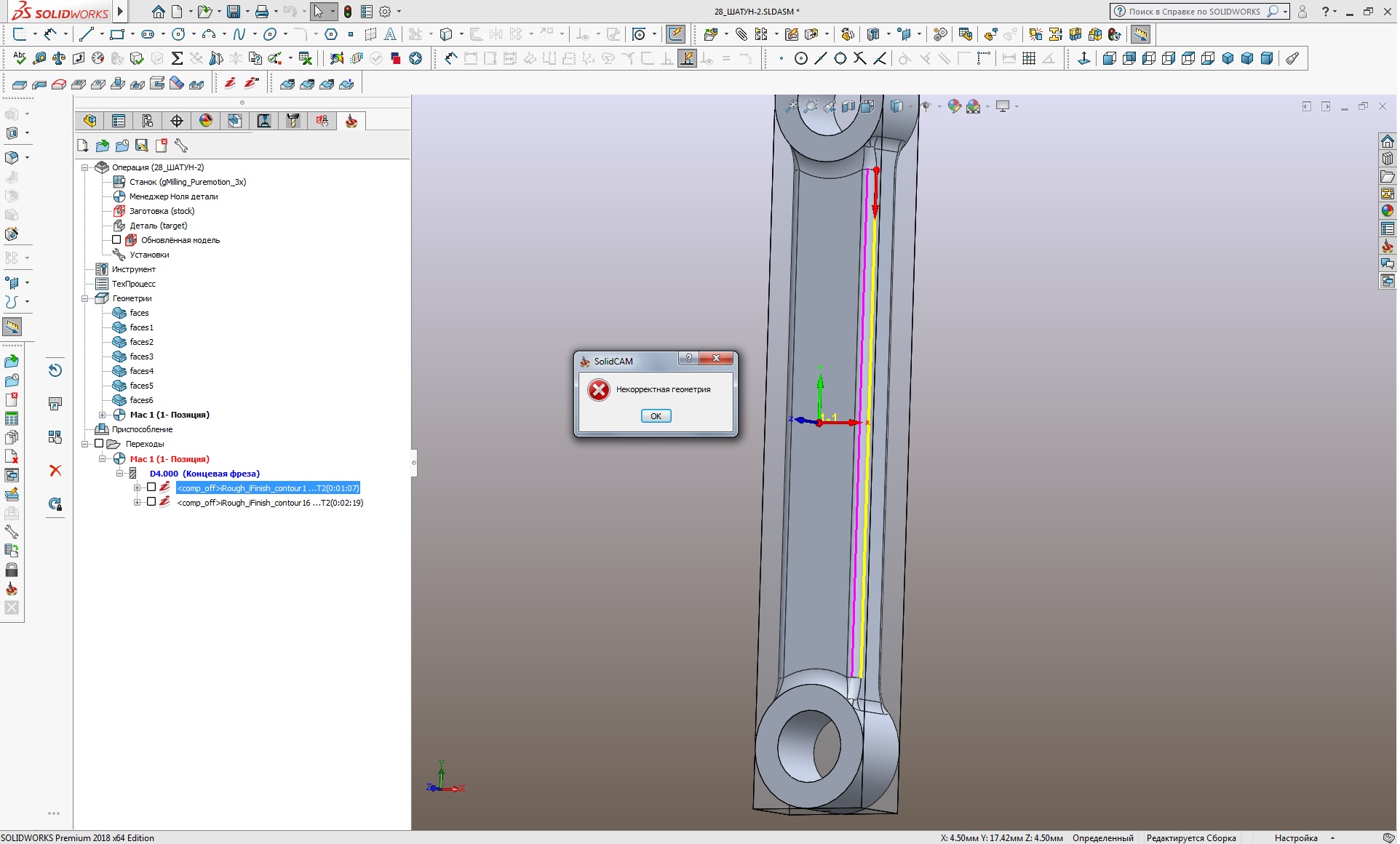

Вот ошибка. Выделяю только линию на детали.
А вот так выглядит меню редактор геометрии
Попробую сделать через 3D HSS
Нет. В упор не получается в стратегии контур выделить линию. Ошибка "Некорректная геометрия". Только замкнутый контур - это пожалуйста...
Даже пример из сообщения №#2683 от Эдуарда не получается повторить. Значит делаю что-то не так :thinking:

Сделал по колхозному.
Нарисовал контура и все пошло...
Безымянный.jpg (2906 просмотров) <a class='original' href='./download/file.php?id=148763&sid=2f595f01634c630adc03d9613c9d449c&mode=view' target=_blank>Загрузить оригинал (342.66 КБ)</a>

Morze писал(а):Нет. В упор не получается в стратегии контур выделить линию. Ошибка "Некорректная геометрия". Только замкнутый контур - это пожалуйста...
После того как выбрали контур на модели надо нажать зеленую галочку для подтверждения выбора

Сообщение Morze »
Эдуард, огромное спасибо!!!!! Такую жирную и зеленую галочку и не заметить :hehehe: Какой же я еще пока зеленый :thinking:

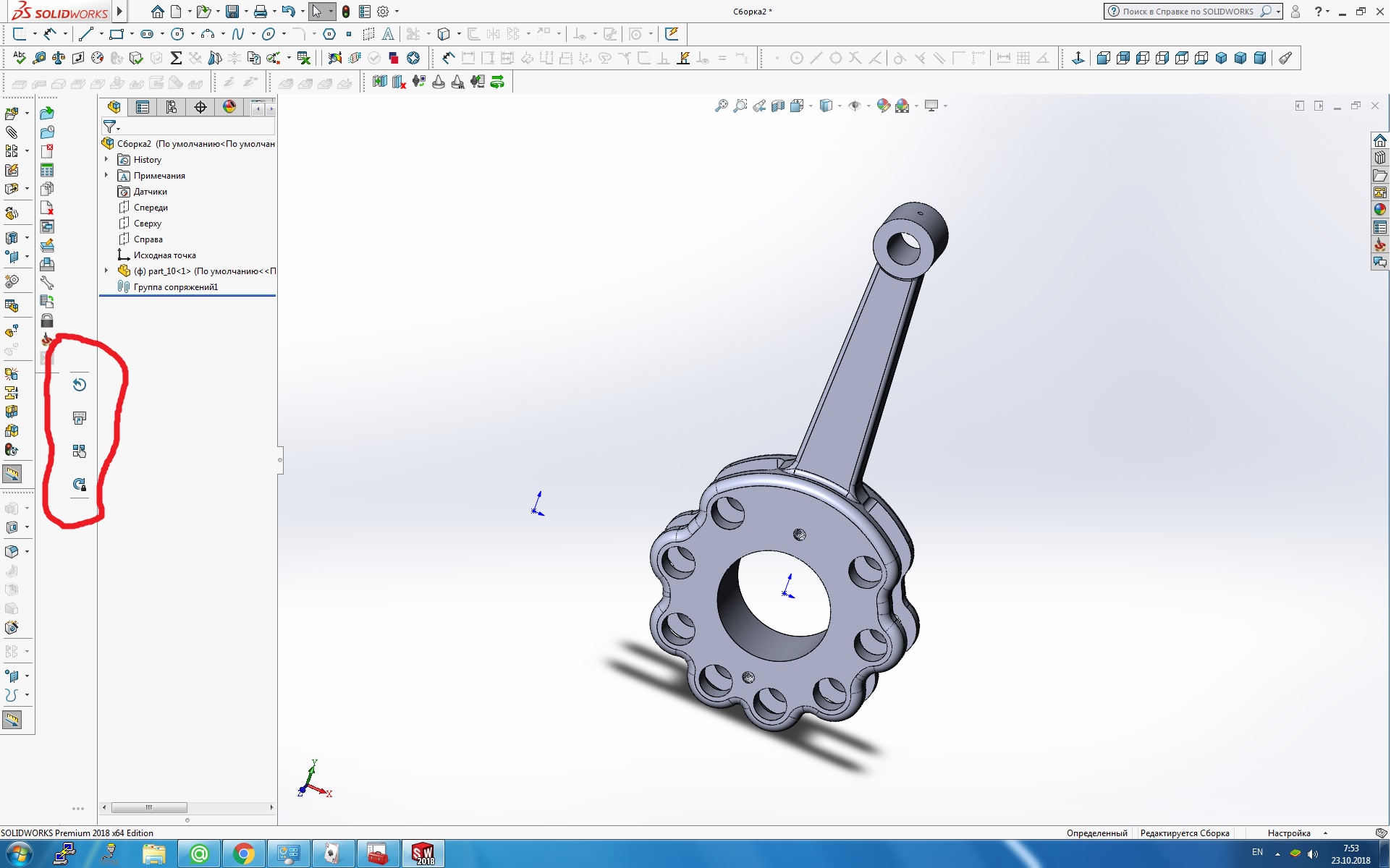

Здравствуйте. Не подскажете, что за вкладка такая появилась на 18 версии программы? И никуда не двигается и не удаляется...
Безымянный.jpg (2840 просмотров) <a class='original' href='./download/file.php?id=148956&sid=2f595f01634c630adc03d9613c9d449c&mode=view' target=_blank>Загрузить оригинал (299.46 КБ)</a>

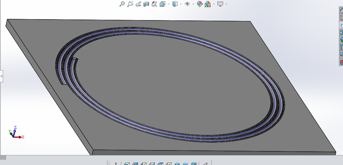

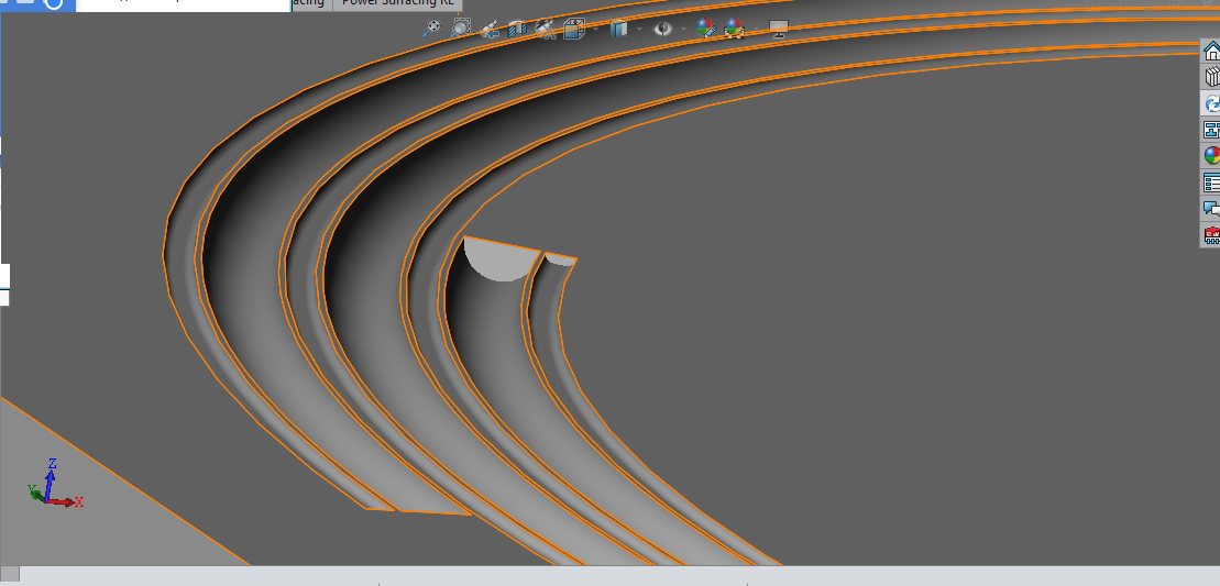

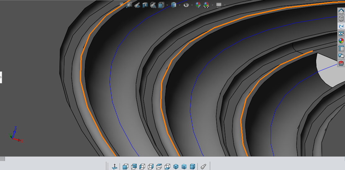

здравствуйте всем!смоделировал вот такая канавка по спирали,
2018-10-26_15-17-11.png (2754 просмотра) <a class='original' href='./download/file.php?id=149252&sid=2f595f01634c630adc03d9613c9d449c&mode=view' target=_blank>Загрузить оригинал (154.4 КБ)</a>
2018-10-26_15-18-55.png (2754 просмотра) <a class='original' href='./download/file.php?id=149253&sid=2f595f01634c630adc03d9613c9d449c&mode=view' target=_blank>Загрузить оригинал (140.51 КБ)</a>
2018-10-26_15-15-54.png (2754 просмотра) <a class='original' href='./download/file.php?id=149254&sid=2f595f01634c630adc03d9613c9d449c&mode=view' target=_blank>Загрузить оригинал (150.82 КБ)</a>
не смотря на максимальную (качество изображения) все равно она ломанная . Подскажите пож..если обработать ее на детали тоже будет такая же ломка?)) если да то по каким стратегиям можно обработать чтоб все было плавно ..?ширина канавок 12.2мм. к сожалению нет сферическая фреза с диаметром 12мм ,а то бы просто проходил бы в дол по контору.

Morze писал(а):Не подскажете, что за вкладка такая появилась на 18 версии программы?
у меня такого по дэфолту нет
Frezer_PU
Сообщения: 358
Репутация: 197
Re: SolidCAM
Сообщение Frezer_PU »
Maksud1 писал(а):здравствуйте всем!смоделировал вот такая канавка по спирали,
Должно быть все нормально при обработке! Попробуйте использовать сферичкскую фрезу меньшего диаметра применив одну из стратегий HSS!
Приложите модель тогда ответ на ваш вопрос будет более полным !
