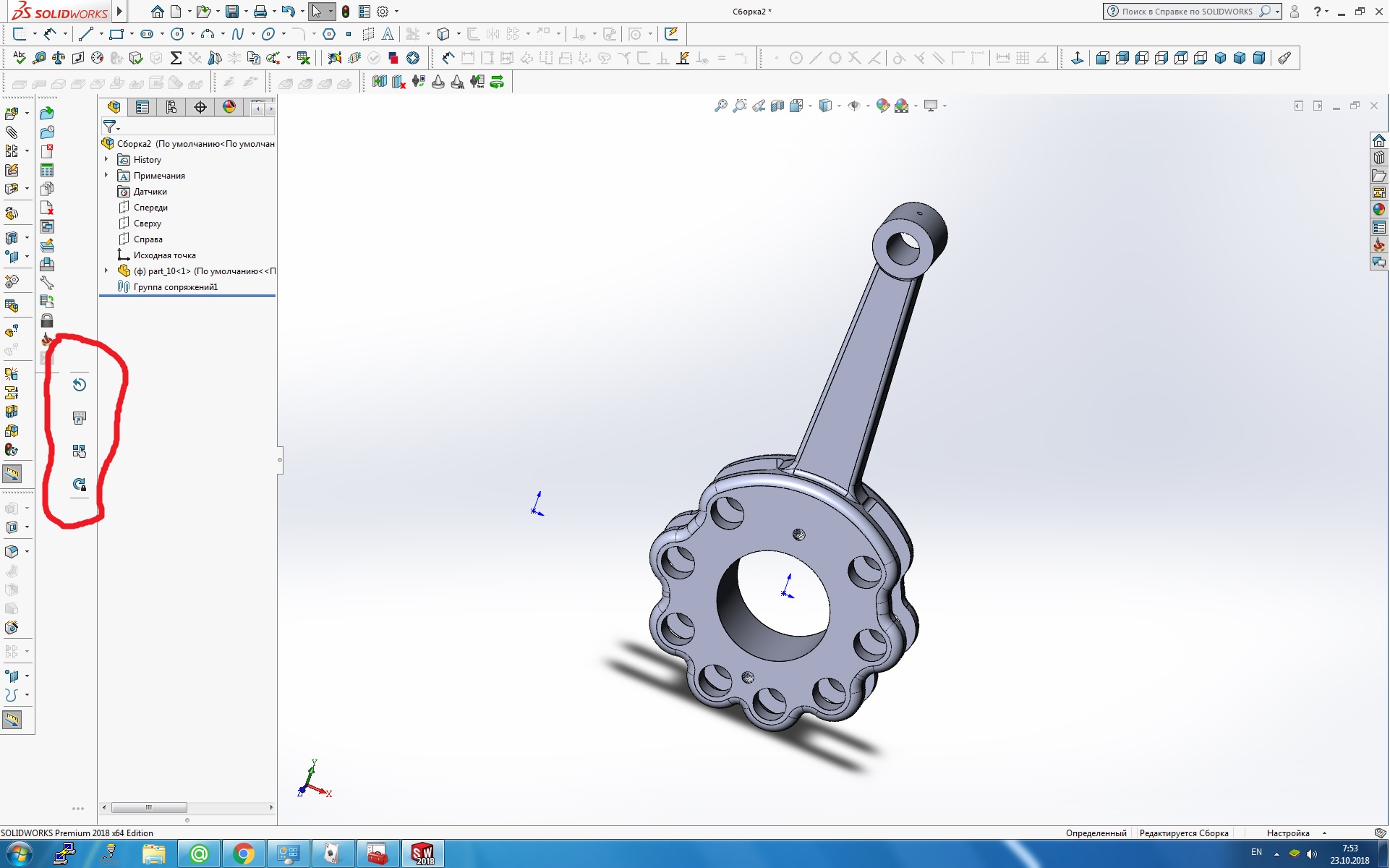

Здравствуйте. Не подскажете, что за вкладка такая появилась на 18 версии программы? И никуда не двигается и не удаляется...
Безымянный.jpg (2860 просмотров) <a class='original' href='./download/file.php?id=148956&mode=view' target=_blank>Загрузить оригинал (299.46 КБ)</a>

Morze писал(а):Не подскажете, что за вкладка такая появилась на 18 версии программы?
у меня такого по дэфолту нет
