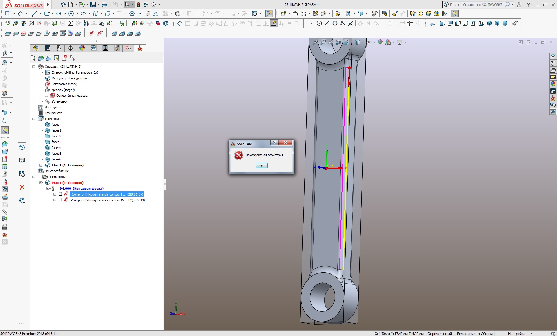

Morze
Сообщения: 78
Зарегистрирован: 29 авг 2018, 20:12
Репутация: 5
Настоящее имя: Роман
Re: SolidCAM
Сообщение Morze »
Вот ошибка. Выделяю только линию на детали.
А вот так выглядит меню редактор геометрии
Попробую сделать через 3D HSS
Нет. В упор не получается в стратегии контур выделить линию. Ошибка "Некорректная геометрия". Только замкнутый контур - это пожалуйста...
Даже пример из сообщения №#2683 от Эдуарда не получается повторить. Значит делаю что-то не так :thinking:
Безымянный.jpg (2779 просмотров) <a class='original' href='./download/file.php?id=148741&mode=view' target=_blank>Загрузить оригинал (306.58 КБ)</a>

Frezer_PU
Сообщения: 358
Репутация: 197
Re: SolidCAM
Сообщение Frezer_PU »
Morze писал(а):Нет. В упор не получается в стратегии контур выделить линию. Ошибка "Некорректная геометрия". Только замкнутый контур - это пожалуйста...
После того как выбрали контур на модели надо нажать зеленую галочку для подтверждения выбора
ВСЕ ПРИХОДИТ С ОПЫТОМ!
Ошибки это часть успеха,
Morze
Сообщения: 78
Репутация: 5
Re: SolidCAM
Сообщение Morze »
Эдуард, огромное спасибо!!!!! Такую жирную и зеленую галочку и не заметить :hehehe: Какой же я еще пока зеленый :thinking:
