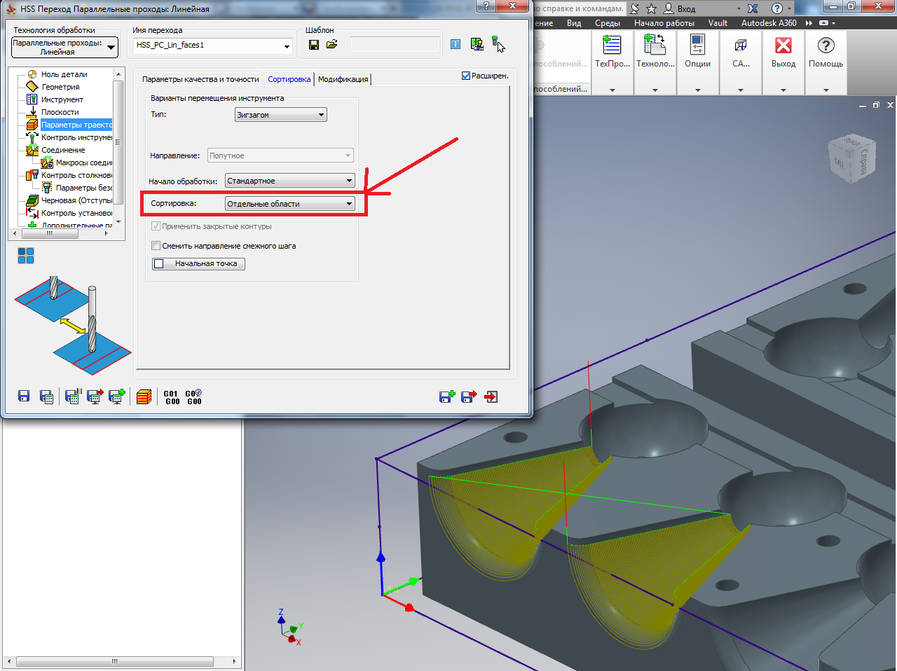

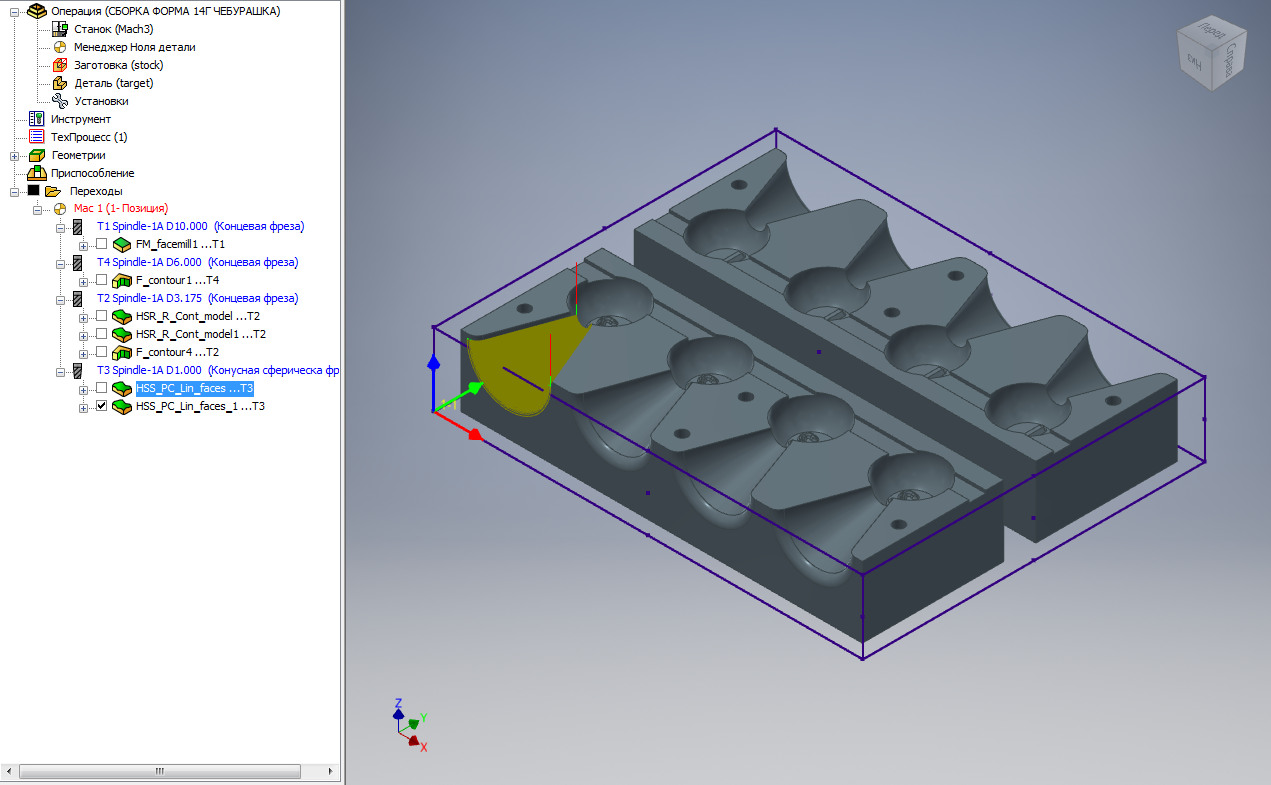

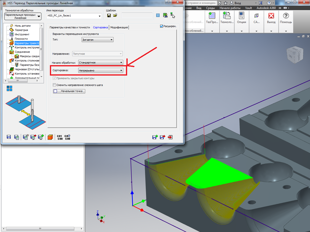

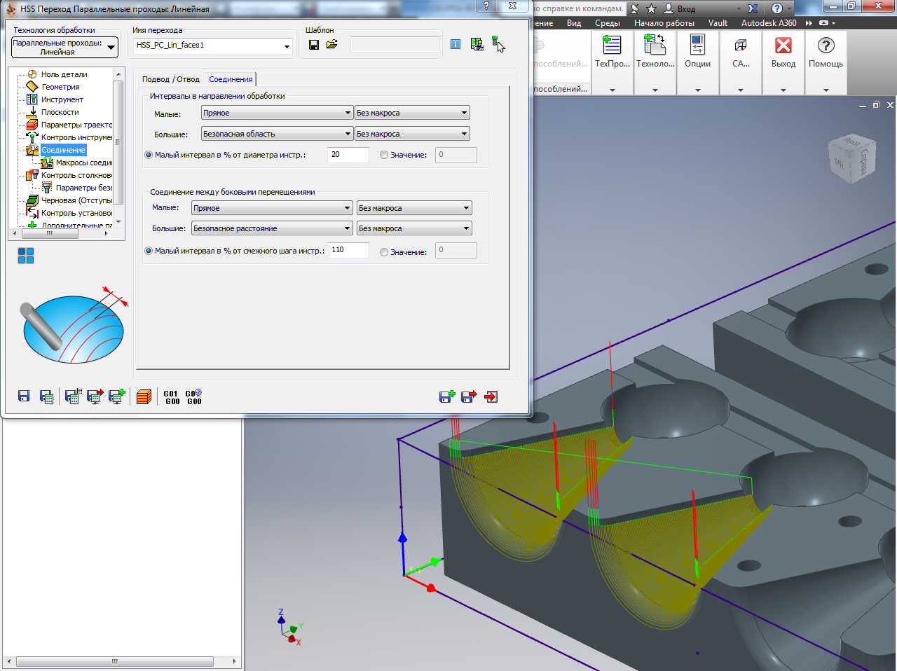

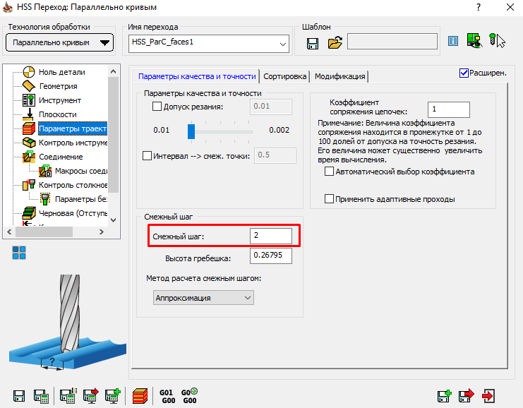

Смотрим, есть деталь с множеством однотипных операций, а именно, HSS параллельные проходы, линейная. Выбираю поверхность обработки (а точнее две поверхности, сам желоб и скругление), настраиваю как мне надо (инструмент, смежный шаг, продлить начало обработки на 80%, и меняю соединения траектории на "прямое", чтобы инструмент был всегда на поверхности обработки и не поднимался на безопасную высоту). Тут всё устраивает. Однако, если я выбираю две и более однотипные поверхности, то инструмент начинает бегать от одной поверхности к другой. Если установить галочку Сортировка -> Отдельные области, то инструмент сделав первую поверхность по прямой переходит ко второй. Оно то и правильно, я ведь ранее указывал чтобы инструмент обрабатывал поверхность непрерывно, без поднятия. Но это почему то распространяется на переход от одной поверхности к другой. Меняю соединение траектории, инструмент теперь переезжает как надо, но вот поднятие его в ненужных местах огорчает Пробовал и на разных моделях, то есть в сборке у меня две CAD модели и выбираю я поверхности на разных моделях - инструмент не понимает что надо перед переходом к другой модели подняться на безопасную. Это глюк программы, моя криворукость или неправильно выбранная стратегия?

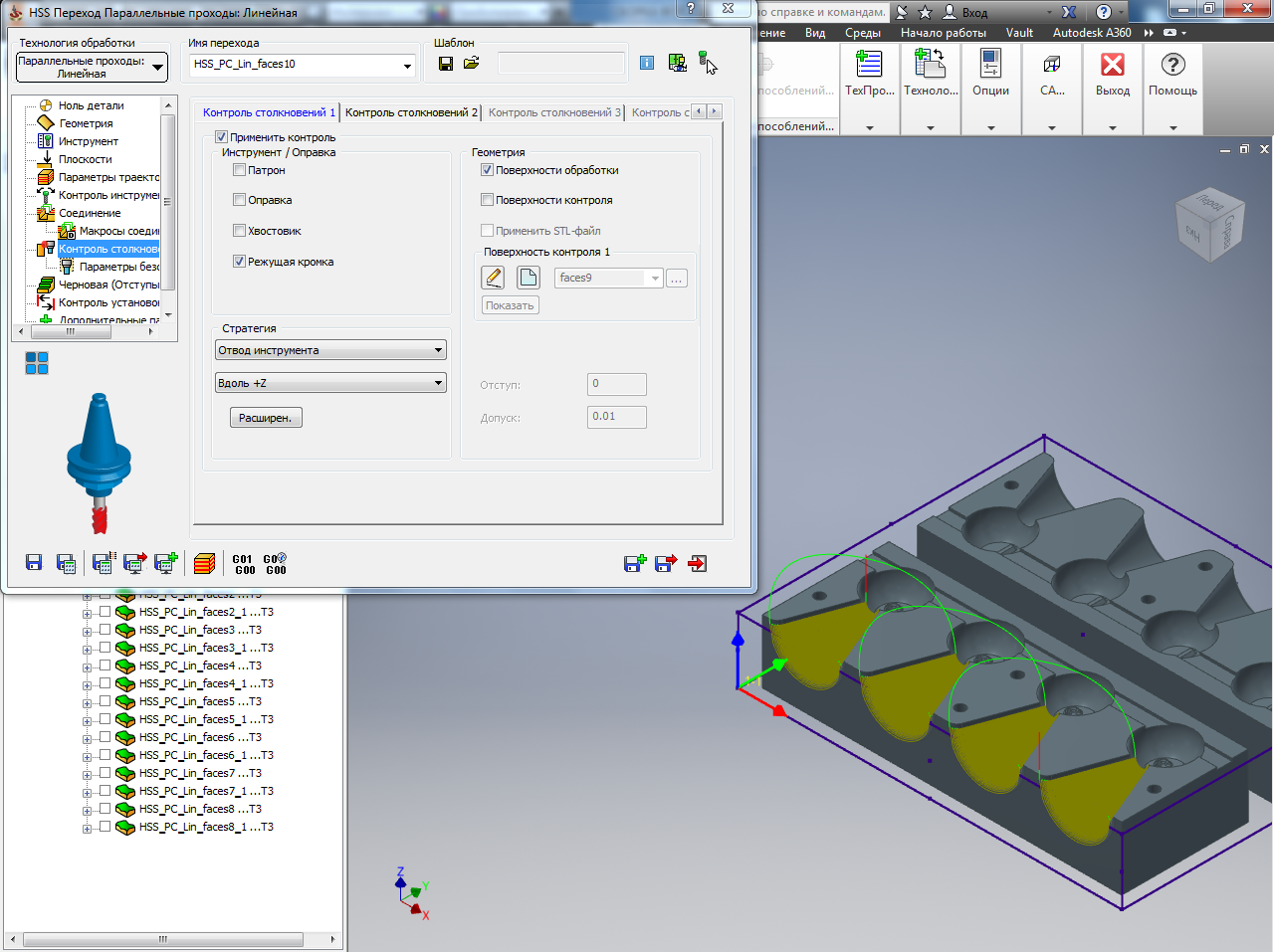

Re: SolidCAM
Контроль столкновений потыкай, там поверхности можно выбрать

Re: SolidCAM
Да, ты прав, только как то крутовато фреза летает
Попробую поиграться с настройками. Спасибо

Re: SolidCAM
Запомните раз и на всегда что HSS это переход который работает только с одной поверхностью или несколькими но смежными так чтоб плавно перетекающие друг в друга без острых углов на переходе иначе будите мучатся с безопасными переходами между ними!sima8520 писал(а):Однако, если я выбираю две и более однотипные поверхности, то инструмент начинает бегать от одной поверхности к другой.
Сделайте одну поверхность отладив траекторию как вам нравится и потом через трансформацию сделайте остальные, а вторую половину можно попробовать через зеркало или тем же способом!sima8520 писал(а):Оно то и правильно, я ведь ранее указывал чтобы инструмент обрабатывал поверхность непрерывно, без поднятия. Но это почему то распространяется на переход от одной поверхности к другой. Меняю соединение траектории, инструмент теперь переезжает как надо, но вот поднятие его в ненужных местах огорчает

Re: SolidCAM
Гениально. Сделал и всё супер. Спасибо добрый молодец)Frezer_PU писал(а):Сделайте одну поверхность отладив траекторию как вам нравится и потом через трансформацию сделайте остальные
Я сэкономил тонну времени.

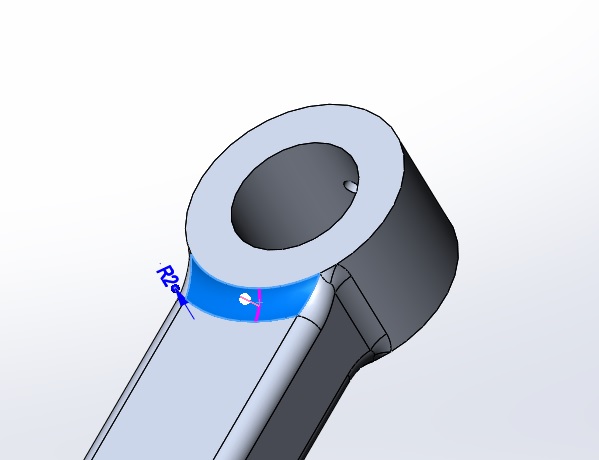

Re: SolidCAM

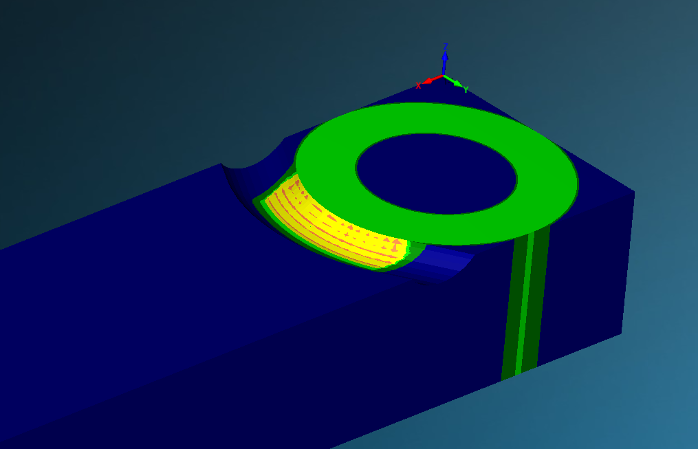

Здравствуйте. Я немного начинающий в SolidCam. У меня есть вопрос. На фото выделено скругление. R=2мм. Есть сферическая фреза R=2мм. Полдня провозился, никак не приложу ума, какой стратегией и как сделать такое скругление. Ни кто не сталкивался?

Re: SolidCAM
Модель забыл приложить!Morze писал(а):Здравствуйте. Я немного начинающий в SolidCam. У меня есть вопрос. На фото выделено скругление. R=2мм. Есть сферическая фреза R=2мм. Полдня провозился, никак не приложу ума, какой стратегией и как сделать такое скругление. Ни кто не сталкивался?

Вот пожалуйста. Заархивированная модель.

Re: SolidCAM
У вас сферическая фреза D4R2?Morze писал(а):Вот пожалуйста. Заархивированная модель.

Re: SolidCAM
Да. AL-2B-R2.0Frezer_PU писал(а):У вас сферическая фреза D4R2?Morze писал(а):Вот пожалуйста. Заархивированная модель.

Re: SolidCAM
А по спирали врезаться пробовали?Nikomas писал(а):Врезаться сверху она не может
