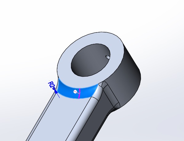

Здравствуйте. Я немного начинающий в SolidCam. У меня есть вопрос. На фото выделено скругление. R=2мм. Есть сферическая фреза R=2мм. Полдня провозился, никак не приложу ума, какой стратегией и как сделать такое скругление. Ни кто не сталкивался?

Morze писал(а):Здравствуйте. Я немного начинающий в SolidCam. У меня есть вопрос. На фото выделено скругление. R=2мм. Есть сферическая фреза R=2мм. Полдня провозился, никак не приложу ума, какой стратегией и как сделать такое скругление. Ни кто не сталкивался?
Модель забыл приложить!

Morze
Сообщения: 78
Зарегистрирован: 29 авг 2018, 20:12
Репутация: 5
Настоящее имя: Роман
Re: SolidCAM
Сообщение Morze »
Вот пожалуйста. Заархивированная модель.

Frezer_PU
Сообщения: 358
Репутация: 197
Re: SolidCAM
Сообщение Frezer_PU »
Morze писал(а):Вот пожалуйста. Заархивированная модель.
У вас сферическая фреза D4R2?
Да. AL-2B-R2.0

Frezer_PU
Сообщения: 358
Репутация: 197
Re: SolidCAM
Morze писал(а):Да. AL-2B-R2.0
