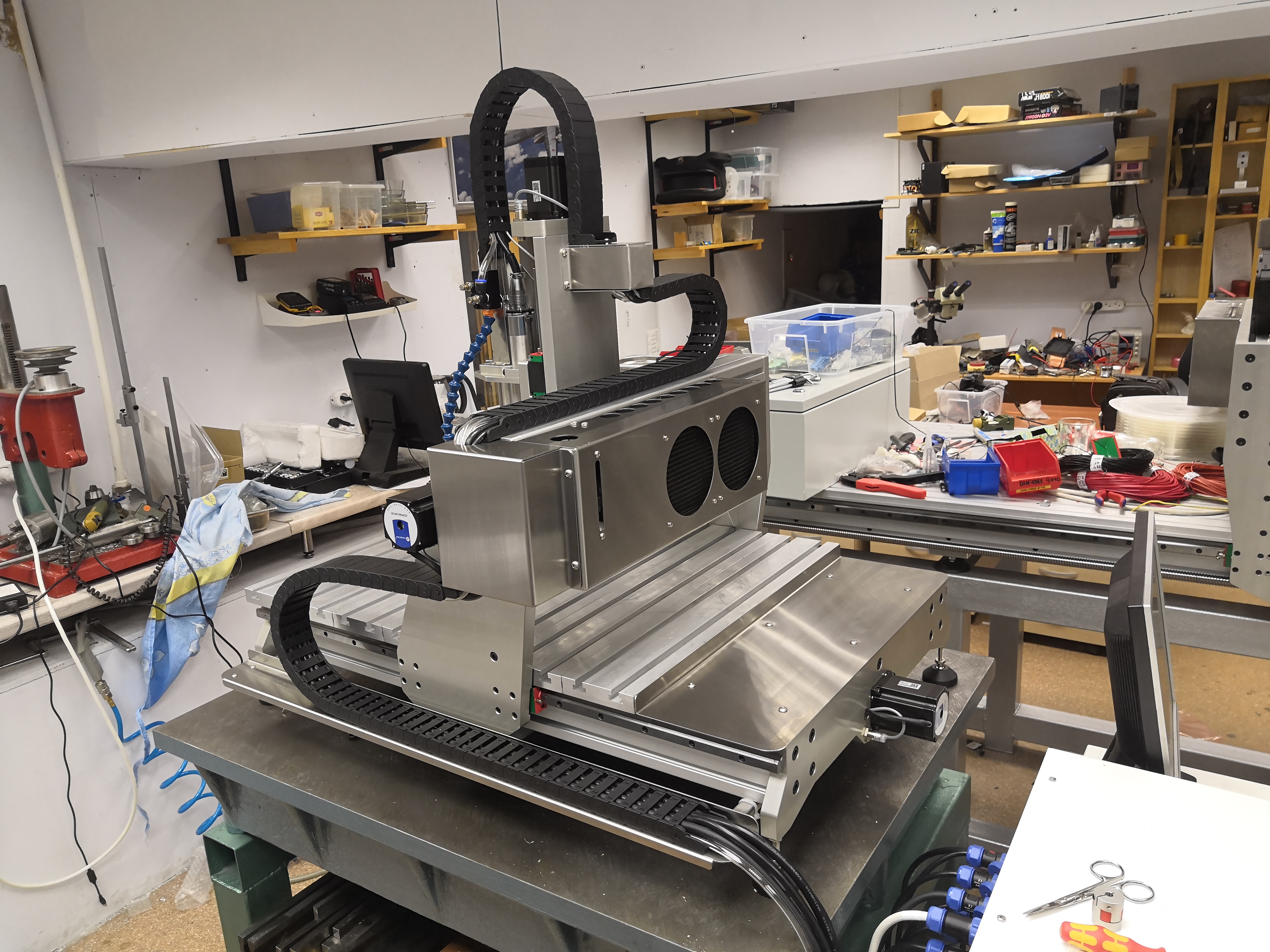

еще вопрос, а ничего что СОЖ будет литься во все стороны со стола? или есть какой-то обвес?
у меня вектроник с цельным столом, подмываю сож прикрутить, но нет понимания как ее со стола отводить поаккуратнее

Надо корыто из нержи варить

работа с сож не предусмотрена изначально за ненадобностью. на такого класса станках самое оптимальное это туман и он устанавливается на станки. а так если очень хочется нужно делать корыто,кабинет,герметизировать стол.

вот я тоже подумал, что просто корытом тут не обойтись.

еще вопрос, а не будет ли быстрее забиваться пылью радиатор охлаждения?

пусть забивается. его продуть 3 сек.

мерил мерил модель а64 - получается поле по горизонтали 630х410 - ?

да от упора до упора ход 630х411 минус софт лимиты можно получить 625х405

Почему профиль стола не до конца? Если ставить 4 ось отнимется рабочее поле.

Там нет смысла в профиле. Для крепления детали того что лежит достаточно, зона обработки еще меньше чем лежит профиля. Если только деталь больших габаритов надо поставить, но добавить профиль при желании не проблема.

Туда можно переднюю бабку 4 оси установить на постоянной основе, чтобы не юстировать постоянно и не мешала обычной работе.nevkon писал(а):Там нет смысла в профиле.

смысла в профиле там нету. может и поставил бы но там последняя палка не попадает как надо. насчет 4й оси заморачиватся нет смысла поскольку станков уже существует десятки а поворотку так никто и не юзает.

Поворотка без задней бабки редко используется. А модуль с ЗБ набо дплать на отдельном основании с возможро тью передчижения ЗБ. Сделать такое просто, при этом и крепеж несложный (и отсутствие профилей сзади не помеха) и вынести ПБ и ЗБ за пределы стола тоже не проблема.

Дело не в длинне поворотки, а в рациональном использовании рабочего пространства. Портал отнимает около 20см стола. Это место можно использовать для постоянного крепления передней бабки.frezeryga писал(а):не поставит длинную поворотку

нельзя постоянно использовать. либо будет не доставать фрезой 40мм до патрона либо будет стукать в нее боком шпинделя при работе на столе.
