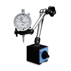

Что по стойке магнитной можешь сказать, как держит позицию? А то я купил гибкую, ну такое г... жесткости просто нет. Дело не двигается, думаю может такую попробовать?
Re: чпу фрезер 600х400 по металлу
Atom42 писал(а):А то я купил гибкую, ну такое г... жесткости просто нет
Нужна коленчатая, что-то типа такой:

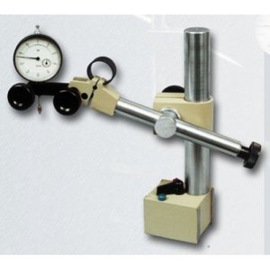

А еще лучше, вот такой:
wtativ wm-500x500.jpg (3672 просмотра) <a class='original' href='./download/file.php?id=32486&mode=view' target=_blank>Загрузить оригинал (102.71 КБ)</a>
ukr-sasha
Сообщения: 3343
Репутация: 2181
Откуда: Киев, Украина
Сообщение ukr-sasha »
Predator писал(а):А еще лучше, вот такой:
У меня такая - рекомендую.

Я тоже владелец такой стоечки с индикатором 0.01 ;) Рекомендую!

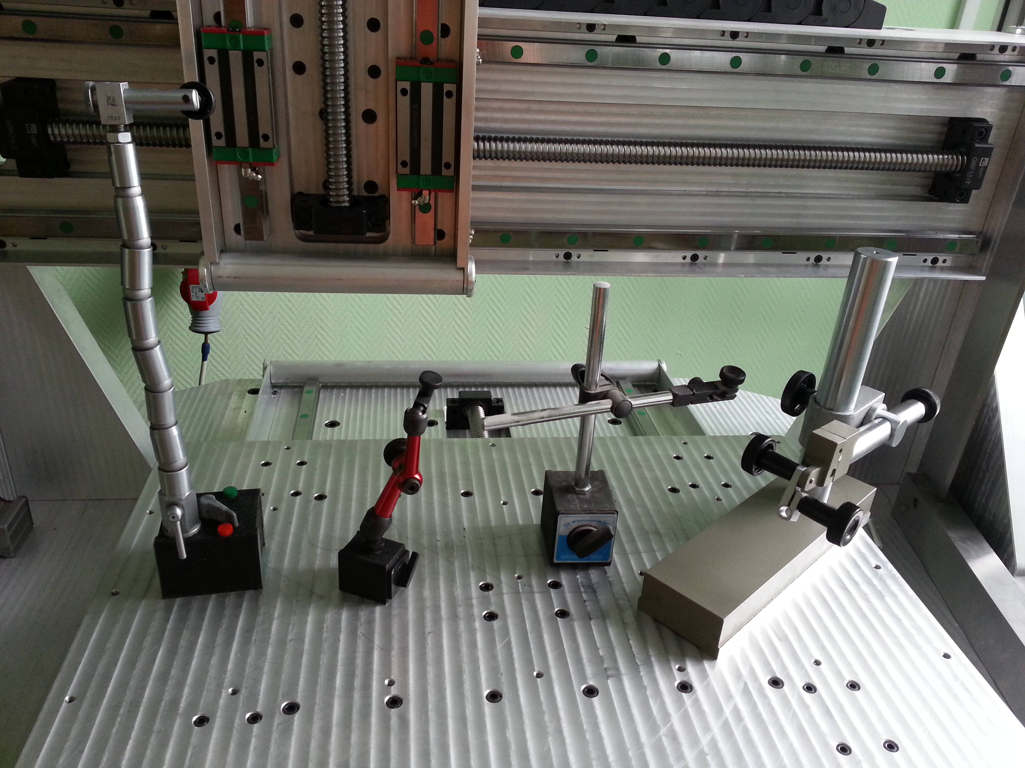

Юзаю всякие стойки. Первая слева удобная качественная но нужно часто регулировать тросик. Вторая слева китай с ебея оч удобна особенно ставить на каретку но посадочная плоскость винтом и на ровной поверхности она качается. Третья сева китай непригодна для работы болтается механизм микроподачи лечить только сваркой. И четвертая суровая стойка ссср всем хороша и удобна для своих задач.

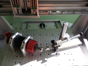

Момерил биение на конусе шпинделя. 1 сотка хорошо это или плохо незнаю.

sergey27rus
Сообщения: 1129
Репутация: 730
Сообщение sergey27rus »
А что по паспорту? У китайских написано 0,02мм на одноименных шпинделей, а по факту некоторые бьют 0,05мм.
P.S. Возможно ошибаюсь, но биение необходимо проверить, по внутренней плоскости конуса без гайки и фрез.
sergey27rus писал(а):А что по паспорту? У китайских написано 0,02мм на одноименных шпинделей, а по факту некоторые бьют 0,05мм.
вроде 0,005мм обесчают http://www.ebay.com/itm/2-2KW-VARIABLE- ... 3389c6250f
8) Runout off: less than 0.005mm
Мерить на конусе шпинделя. Смысла мерить на фрезе нет, так как фреза, цанги кривые ;)
