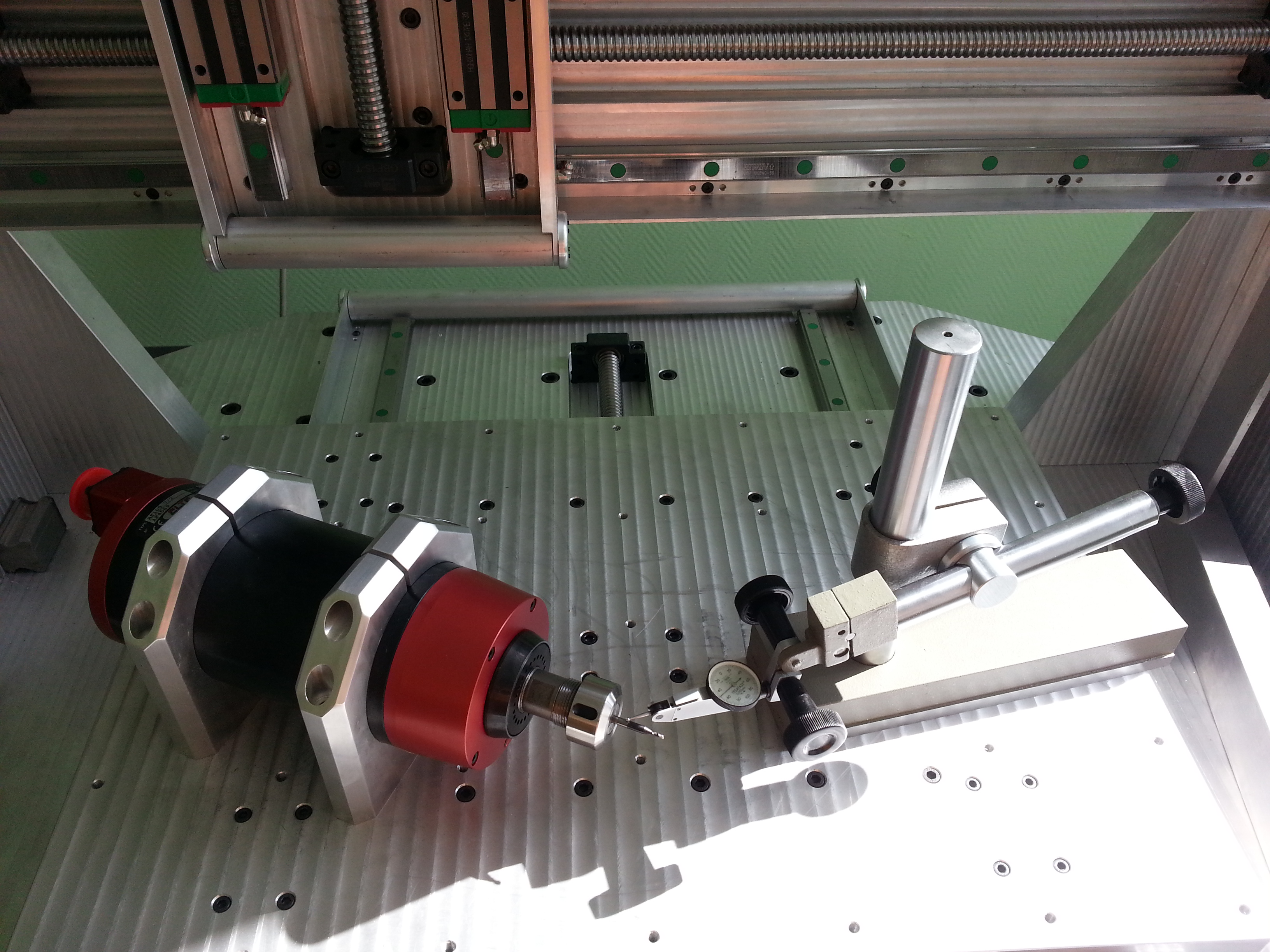

20140829_160504.jpg (3616 просмотров) <a class='original' href='./download/file.php?id=32490&mode=view' target=_blank>Загрузить оригинал (1.99 МБ)</a>
Re: чпу фрезер 600х400 по металлу
Момерил биение на конусе шпинделя. 1 сотка хорошо это или плохо незнаю.
20140829_154427.jpg (3614 просмотров) <a class='original' href='./download/file.php?id=32491&mode=view' target=_blank>Загрузить оригинал (2.1 МБ)</a>

А что по паспорту? У китайских написано 0,02мм на одноименных шпинделей, а по факту некоторые бьют 0,05мм.
P.S. Возможно ошибаюсь, но биение необходимо проверить, по внутренней плоскости конуса без гайки и фрез.
sergey27rus писал(а):А что по паспорту? У китайских написано 0,02мм на одноименных шпинделей, а по факту некоторые бьют 0,05мм.
вроде 0,005мм обесчают http://www.ebay.com/itm/2-2KW-VARIABLE- ... 3389c6250f
8) Runout off: less than 0.005mm
Мерить на конусе шпинделя. Смысла мерить на фрезе нет, так как фреза, цанги кривые ;)

Мерил и на конусе и на фрезе одинаково. По паспорту там неразборчиво написано но похоже на 0.004мм
frezeryga, 4 микрона на оборот или на сторону?

Максим, тебе дали протокол измерений?
У меня в протоколе написано, допустимая максимум 5 микрон, реально 3 микрона

Фото паспорта цифра больше похожа на 0.004мм
