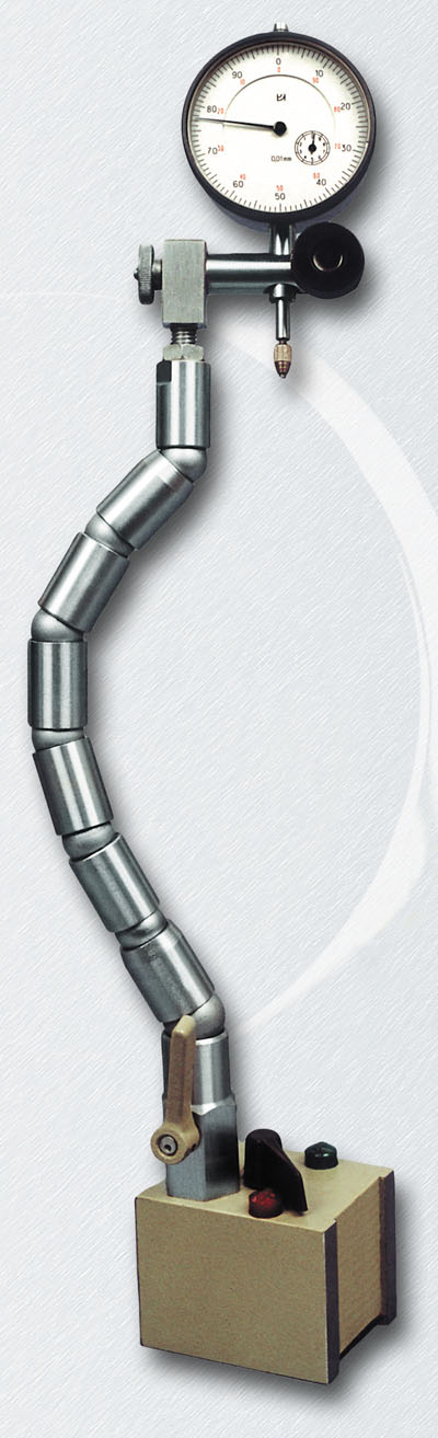

frezeryga писал(а): Мерил так прислонил индикатор с ценой деления 0.002 залез ногами на стол поставил ноль на индикаторе потом акуратно слез индикатор ушел на одно деление.
Что по стойке магнитной можешь сказать, как держит позицию? А то я купил гибкую, ну такое г... жесткости просто нет. Дело не двигается, думаю может такую попробовать?
Re: чпу фрезер 600х400 по металлу
Atom42 писал(а):А то я купил гибкую, ну такое г... жесткости просто нет
Нужна коленчатая, что-то типа такой:

По этой понятно, что классная, а вот по той как у ТС кто что может сказать, пользовались или нет, волнует как она держит на том шарнире, что у основания.
Atom42, Скажу одно, в нашем деле, такие стойки лучше не использовать, она сама отгибается постоянно и индикатор фигню показывает, не для этих дел она предназначена :wik:

Predator писал(а):Скажу одно,
:hehehe: Это я и сам уже понял. Такая стойка у меня погоду показывает и то не правильно :cheesy:
