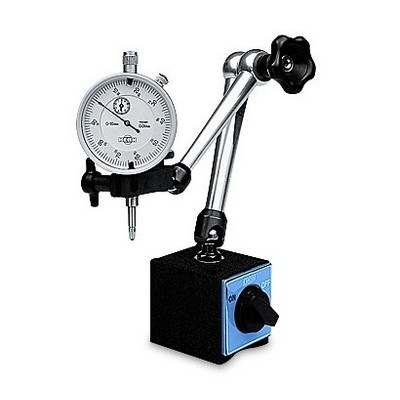

frezeryga писал(а): Мерил так прислонил индикатор с ценой деления 0.002 залез ногами на стол поставил ноль на индикаторе потом акуратно слез индикатор ушел на одно деление.
Что по стойке магнитной можешь сказать, как держит позицию? А то я купил гибкую, ну такое г... жесткости просто нет. Дело не двигается, думаю может такую попробовать?
Re: чпу фрезер 600х400 по металлу
Atom42 писал(а):А то я купил гибкую, ну такое г... жесткости просто нет
Нужна коленчатая, что-то типа такой:
b93097u-960.jpg (3685 просмотров) <a class='original' href='./download/file.php?id=32485&mode=view' target=_blank>Загрузить оригинал (25.61 КБ)</a>
А еще лучше, вот такой:
wtativ wm-500x500.jpg (3685 просмотров) <a class='original' href='./download/file.php?id=32486&mode=view' target=_blank>Загрузить оригинал (102.71 КБ)</a>

Predator писал(а):А еще лучше, вот такой:
У меня такая - рекомендую.

Я тоже владелец такой стоечки с индикатором 0.01 ;) Рекомендую!

По этой понятно, что классная, а вот по той как у ТС кто что может сказать, пользовались или нет, волнует как она держит на том шарнире, что у основания.
Atom42, Скажу одно, в нашем деле, такие стойки лучше не использовать, она сама отгибается постоянно и индикатор фигню показывает, не для этих дел она предназначена :wik:
ms.jpg (3659 просмотров) <a class='original' href='./download/file.php?id=32487&mode=view' target=_blank>Загрузить оригинал (77.65 КБ)</a>

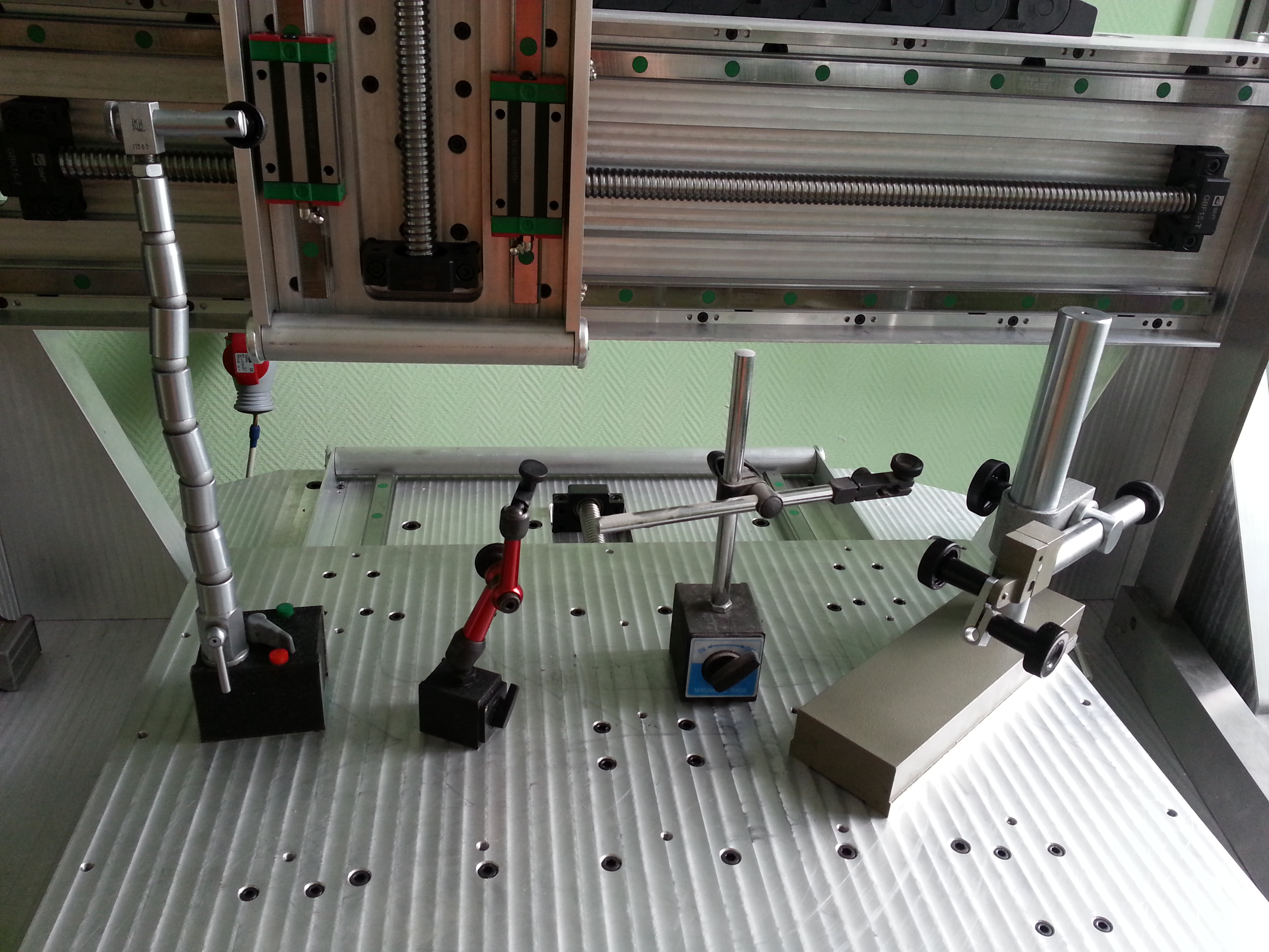

Юзаю всякие стойки. Первая слева удобная качественная но нужно часто регулировать тросик. Вторая слева китай с ебея оч удобна особенно ставить на каретку но посадочная плоскость винтом и на ровной поверхности она качается. Третья сева китай непригодна для работы болтается механизм микроподачи лечить только сваркой. И четвертая суровая стойка ссср всем хороша и удобна для своих задач.
20140829_160504.jpg (3619 просмотров) <a class='original' href='./download/file.php?id=32490&mode=view' target=_blank>Загрузить оригинал (1.99 МБ)</a>

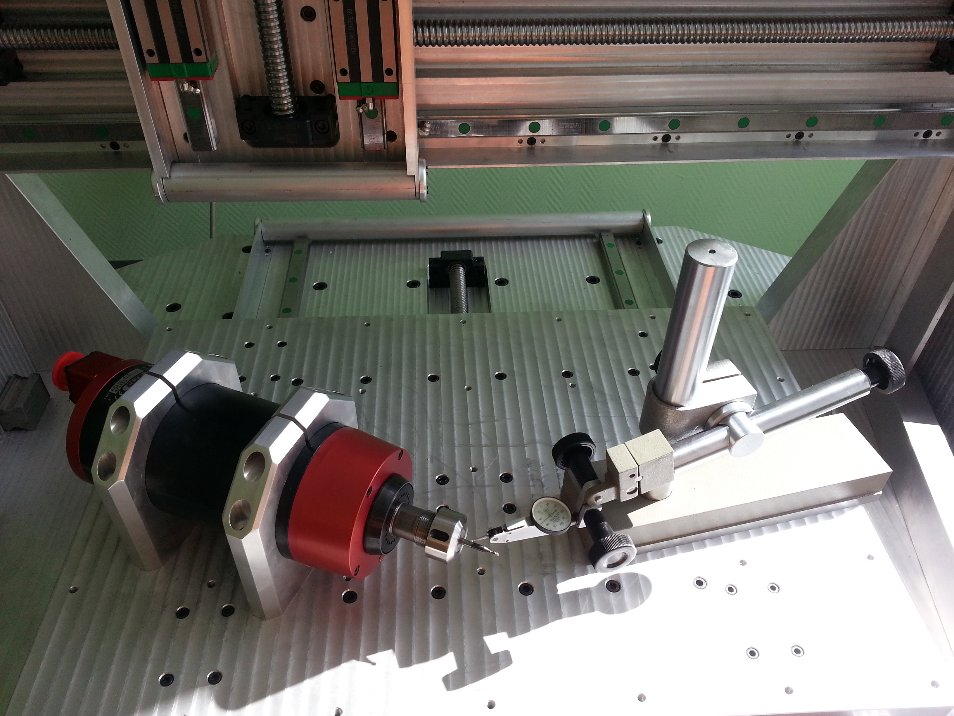

Момерил биение на конусе шпинделя. 1 сотка хорошо это или плохо незнаю.
20140829_154427.jpg (3617 просмотров) <a class='original' href='./download/file.php?id=32491&mode=view' target=_blank>Загрузить оригинал (2.1 МБ)</a>

А что по паспорту? У китайских написано 0,02мм на одноименных шпинделей, а по факту некоторые бьют 0,05мм.
P.S. Возможно ошибаюсь, но биение необходимо проверить, по внутренней плоскости конуса без гайки и фрез.

sergey27rus писал(а):А что по паспорту? У китайских написано 0,02мм на одноименных шпинделей, а по факту некоторые бьют 0,05мм.
вроде 0,005мм обесчают http://www.ebay.com/itm/2-2KW-VARIABLE- ... 3389c6250f
8) Runout off: less than 0.005mm
Мерить на конусе шпинделя. Смысла мерить на фрезе нет, так как фреза, цанги кривые ;)

Если перевести переводчиком, то там написано радиальное 0,01мм, коаксиальное 0,0025мм что значит последнее :thinking:
sergey27rus писал(а): Если перевести переводчиком, то там написано радиальное 0,01мм, коаксиальное 0,0025мм что значит последнее :thinking:
Торцовое скорее всего ;)
Мерил и на конусе и на фрезе одинаково. По паспорту там неразборчиво написано но похоже на 0.004мм
frezeryga, 4 микрона на оборот или на сторону?

Максим, тебе дали протокол измерений?
У меня в протоколе написано, допустимая максимум 5 микрон, реально 3 микрона

frezeryga писал(а):Юзаю всякие стойки.
Нормально отписал!!! Ну а вторая слева не падает, в горизонте, с индикатором (для особо одаренных)?
Не не падает гдето есть фотка где она висит на каретке.
Фото паспорта цифра больше похожа на 0.004мм
20140829_201029.jpg (3540 просмотров) <a class='original' href='./download/file.php?id=32493&mode=view' target=_blank>Загрузить оригинал (1.83 МБ)</a>
