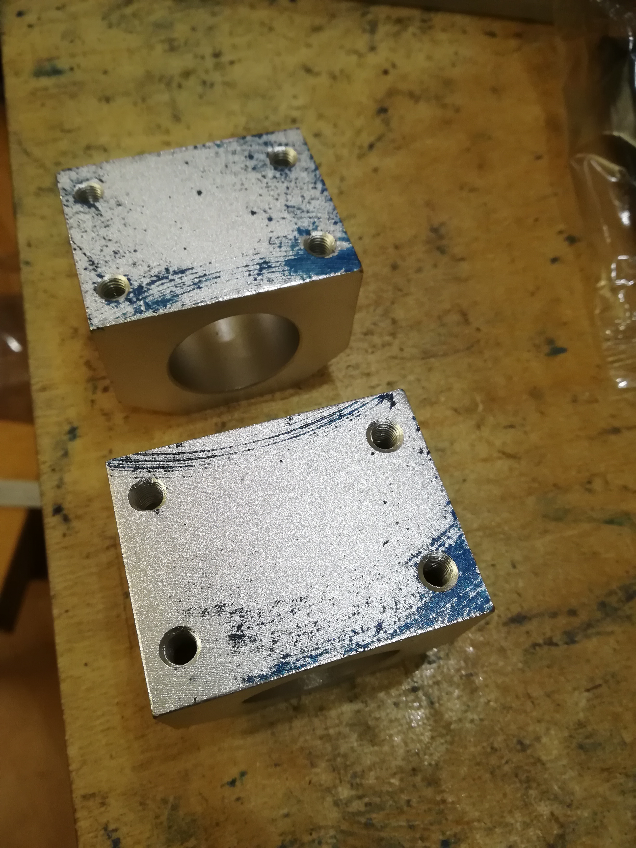

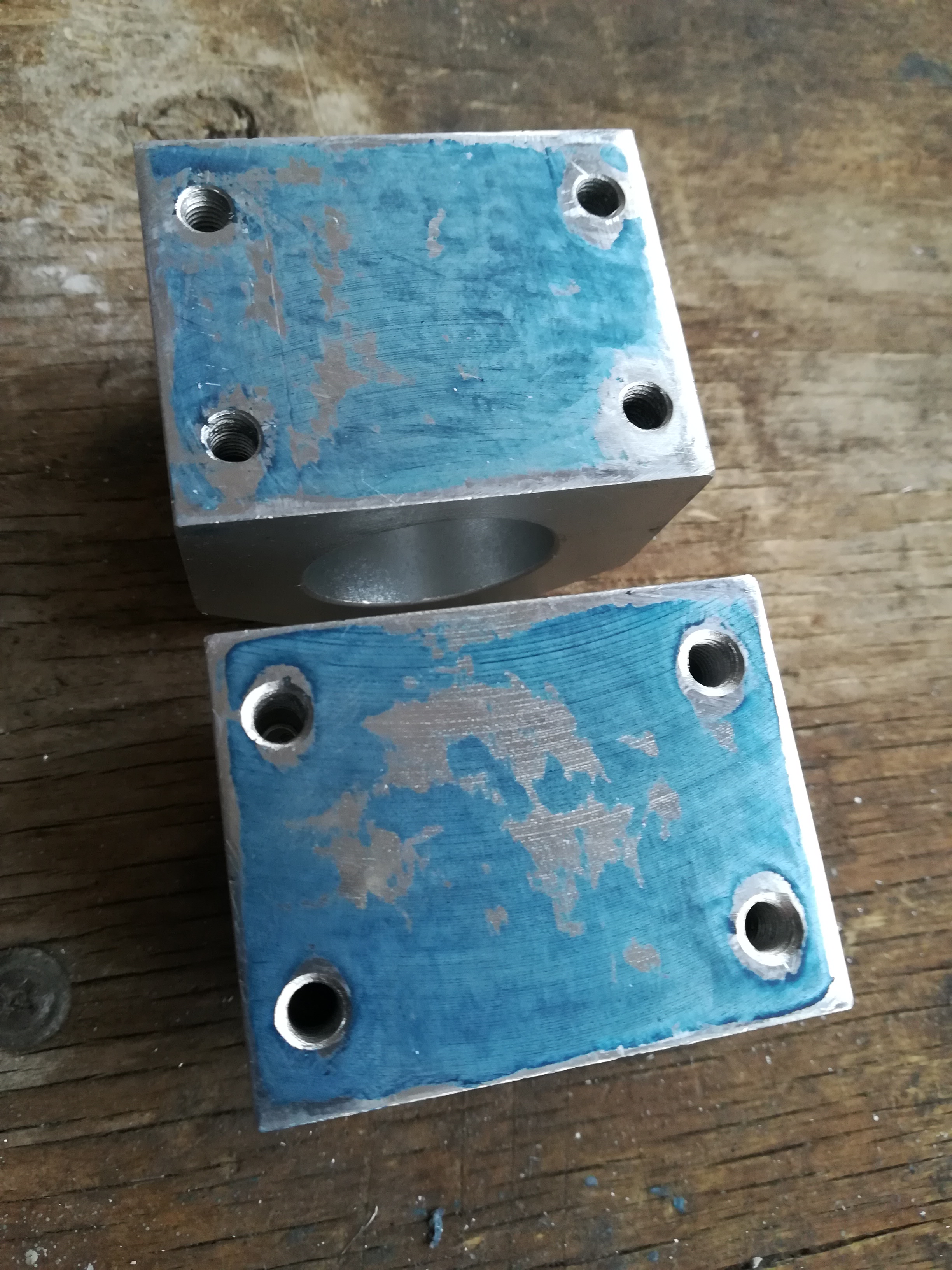

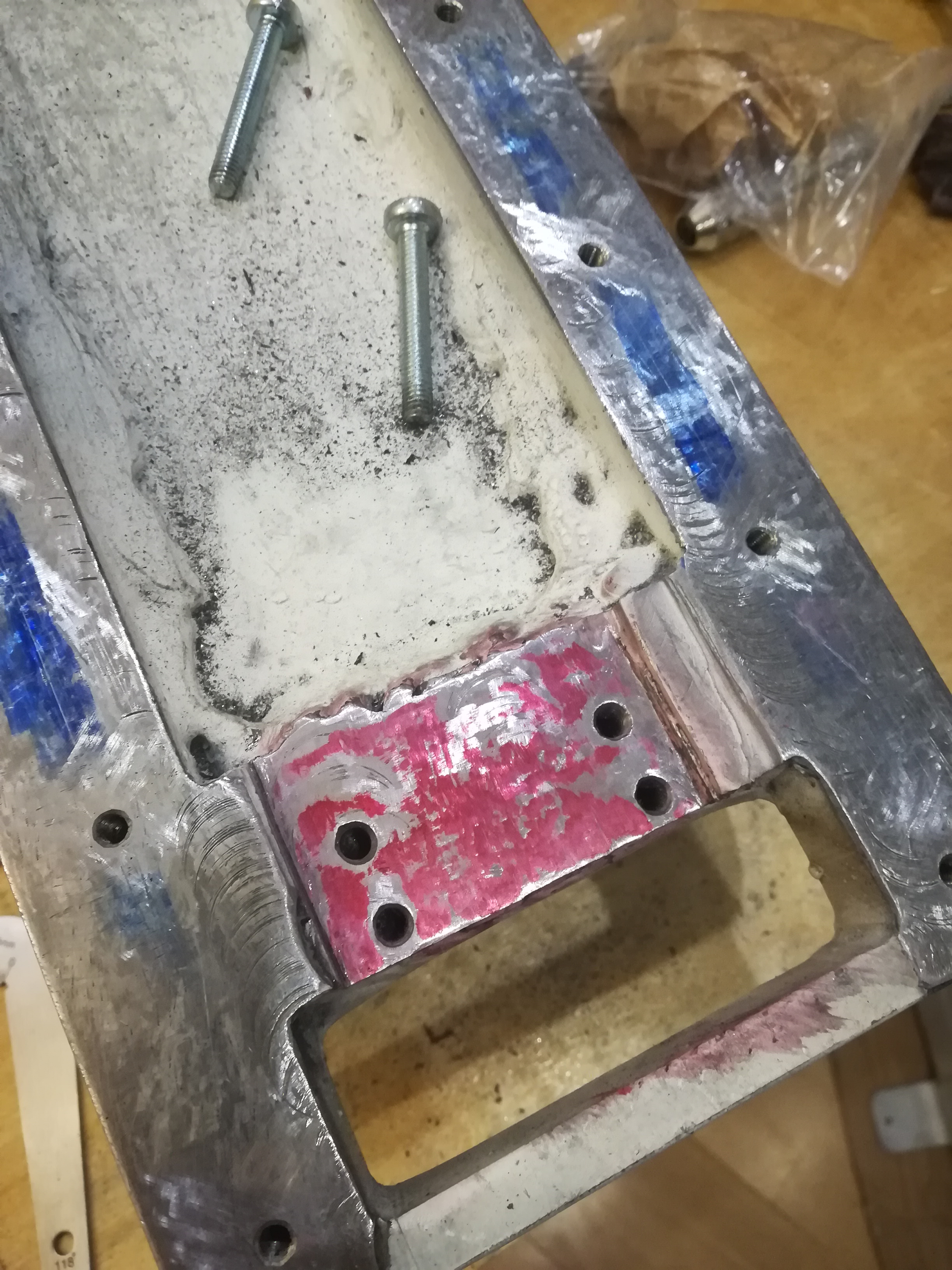

Обычные китайские корпуса гаек приложил к плите. Прилегание так себе. Пришабрил с угловой плитой. Понимаю, что это ловля блох, но таких блох в станке десятки и если всё просуммировать, то точность и жёсткость упадёт. А потом искать проблему будет затруднительно.
IMG_20200209_194849.jpg (3710 просмотров) <a class='original' href='./download/file.php?id=202409&mode=view' target=_blank>Загрузить оригинал (2.16 МБ)</a>
IMG_20200329_175244.jpg (3710 просмотров) <a class='original' href='./download/file.php?id=202410&mode=view' target=_blank>Загрузить оригинал (2.05 МБ)</a>
IMG_20200329_202510.jpg (3710 просмотров) <a class='original' href='./download/file.php?id=202411&mode=view' target=_blank>Загрузить оригинал (1.55 МБ)</a>

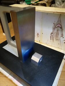

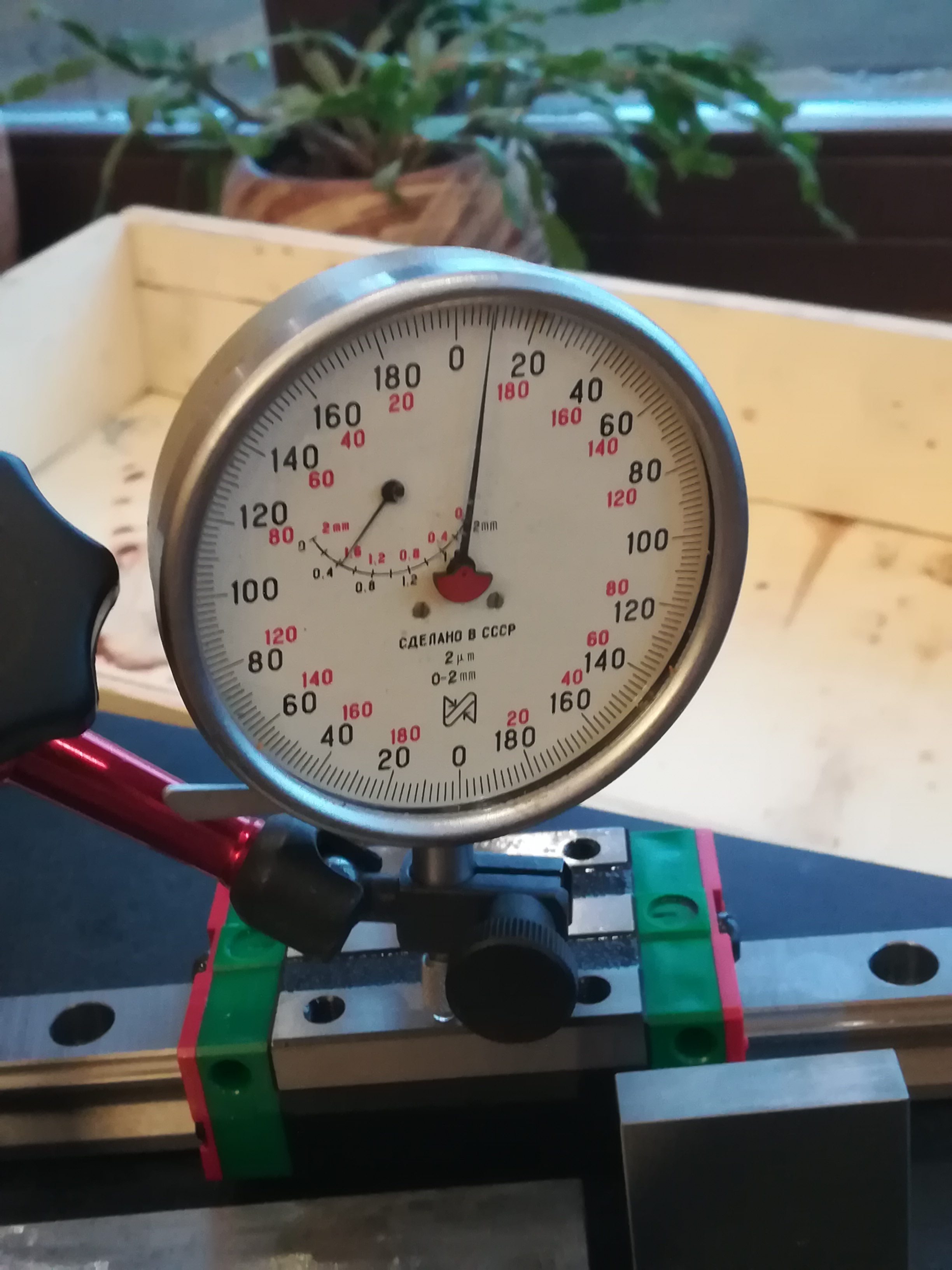

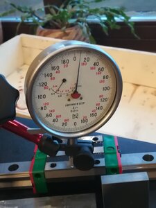

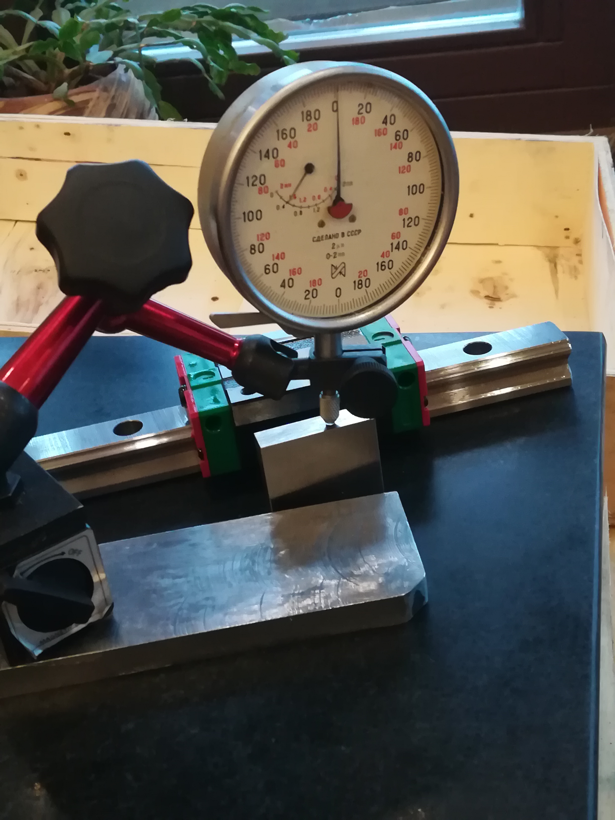

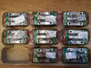

Выбирал каретки и рельсы. Обзвонил поставщиков китайских рельс. Мне никто не смог ничего сказать по гарантиям точности и преднатяга, вообще ничего, ни документов, ни даже на словах. Купил HIWIN. Дорого, но мне нужна точность.
Померил купленные каретки. 8 шт. обычной точности С ( заказывал повышенной, но продавец перепутал). Мерил только высоту, боковые грани мне не актуальны (упоров на станке не будет). Измерял 2-микронным индикатором по плиткам. Большинство кареток уложилось в разбег 6 микрон, только одна только выбилась. Это гораздо лучше, чем обещал производитель ( вроде +- 100 мк), что не может не радовать. Остальные 4 картетки с индексом H уложились в 3 мк. ( гарантия производителя +-30 мк)
Так что HIWIN - молодец. Ну или мне повезло.
IMG_20191228_105811.jpg (3704 просмотра) <a class='original' href='./download/file.php?id=202412&mode=view' target=_blank>Загрузить оригинал (1.29 МБ)</a>
IMG_20191228_105938.jpg (3704 просмотра) <a class='original' href='./download/file.php?id=202413&mode=view' target=_blank>Загрузить оригинал (1.25 МБ)</a>
IMG_20191228_135536.jpg (3704 просмотра) <a class='original' href='./download/file.php?id=202414&mode=view' target=_blank>Загрузить оригинал (2.13 МБ)</a>

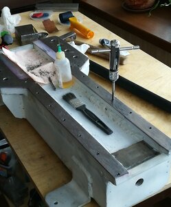

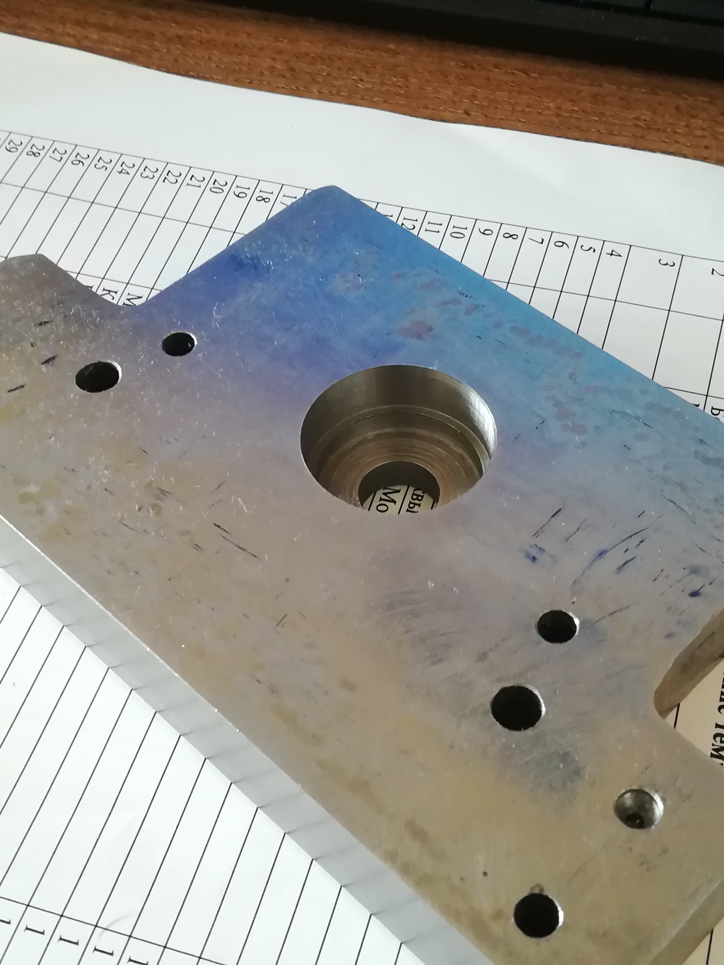

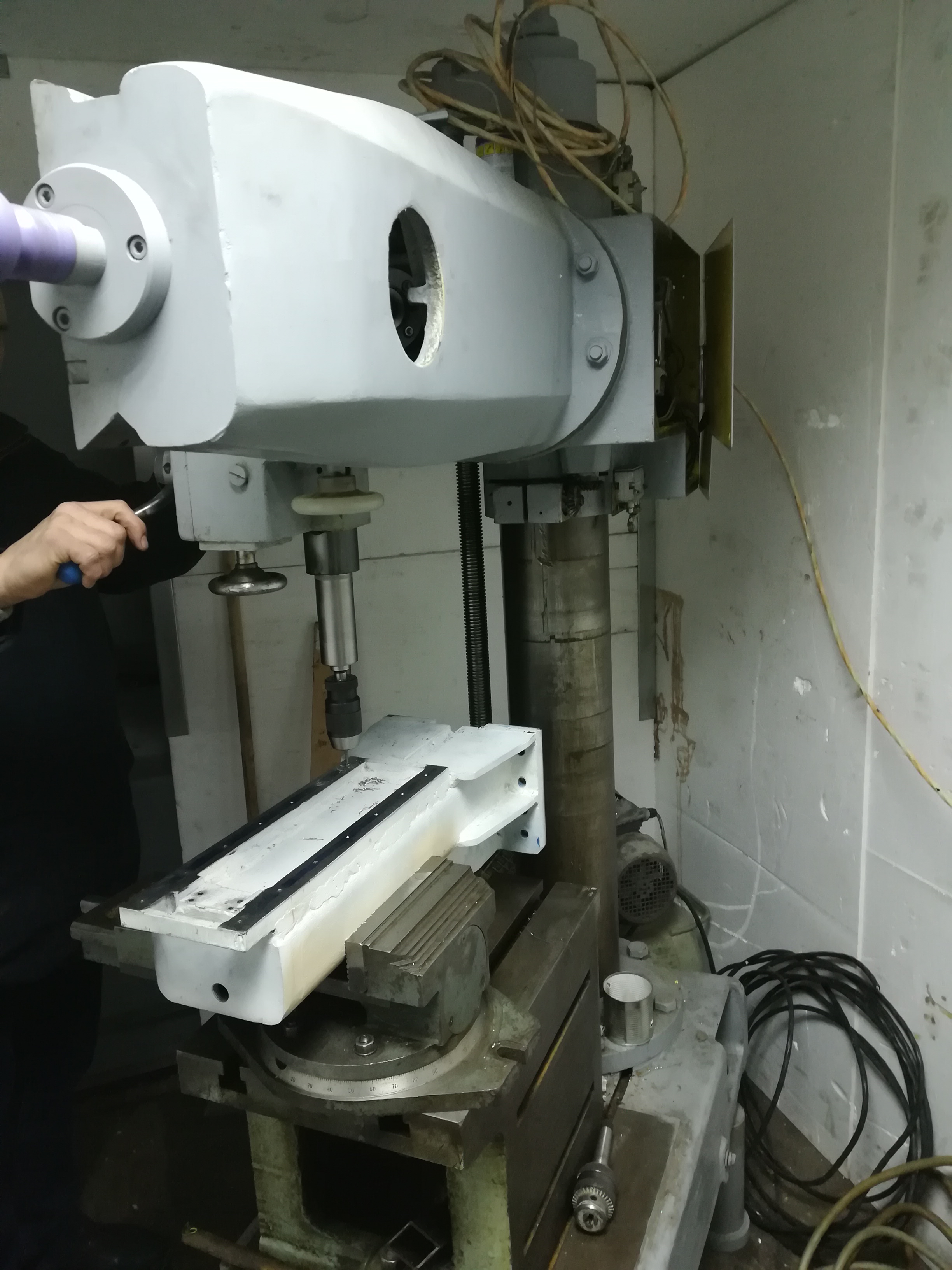

Немного процесса. Станок маленький, а на настольный сверлильный не помещается. Пришлось возить сверлить на монстре.
IMG_20200124_185306.jpg (3650 просмотров) <a class='original' href='./download/file.php?id=202427&mode=view' target=_blank>Загрузить оригинал (1.45 МБ)</a>
IMG_20200102_124751-2.jpg (3650 просмотров) <a class='original' href='./download/file.php?id=202428&mode=view' target=_blank>Загрузить оригинал (1010.53 КБ)</a>
IMG_20200130_224906.jpg (3650 просмотров) <a class='original' href='./download/file.php?id=202429&mode=view' target=_blank>Загрузить оригинал (2.08 МБ)</a>

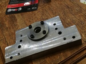

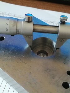

Опоры винта по оси X (стол) стандартные не подошли, пришлось делать самому из стали 20 мм. По остальным осям поставил стандартные C7, правда подшипники все выкинул, вставил радиально-упорные.

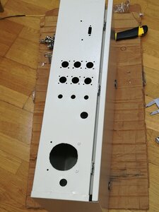

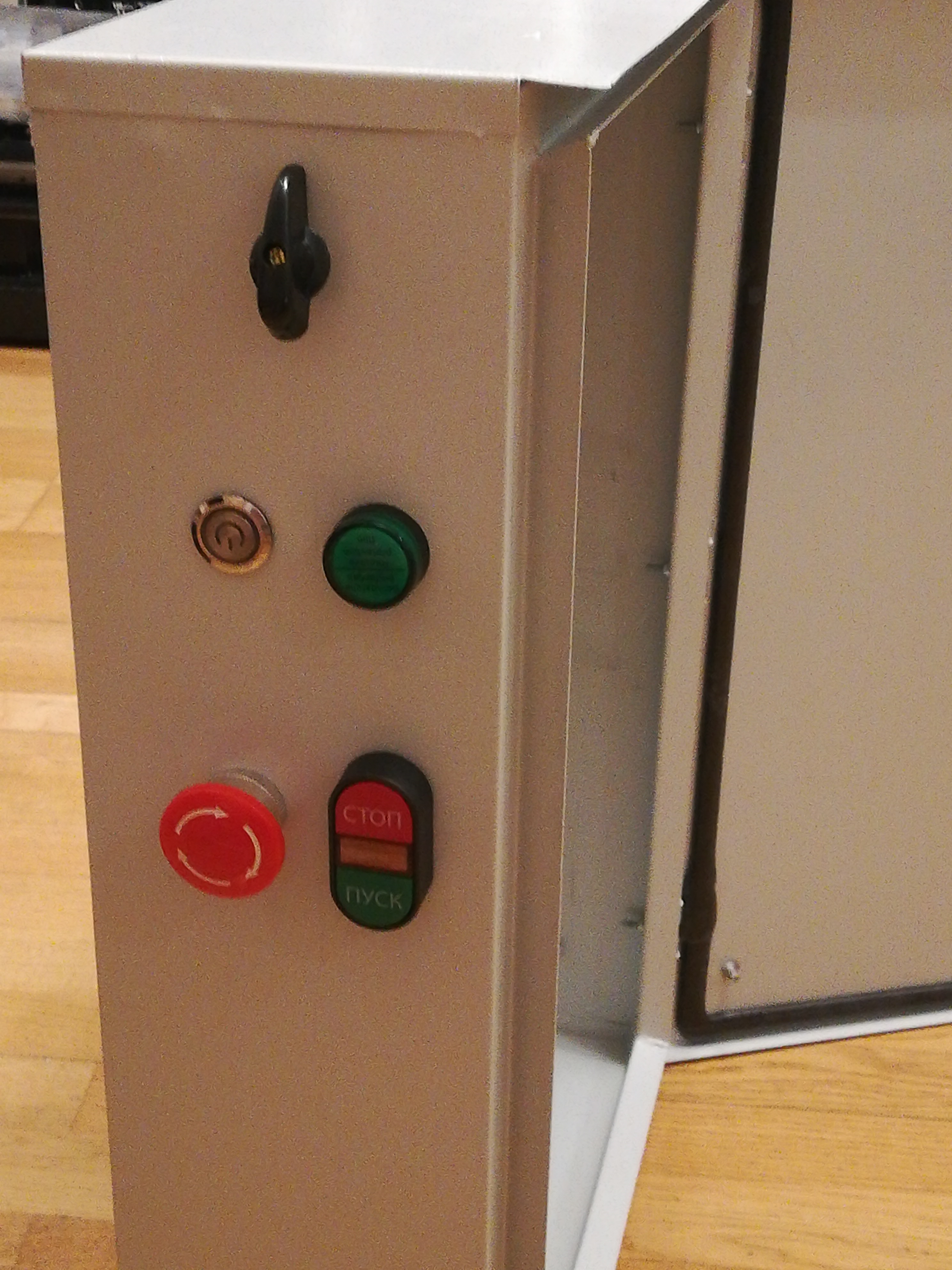

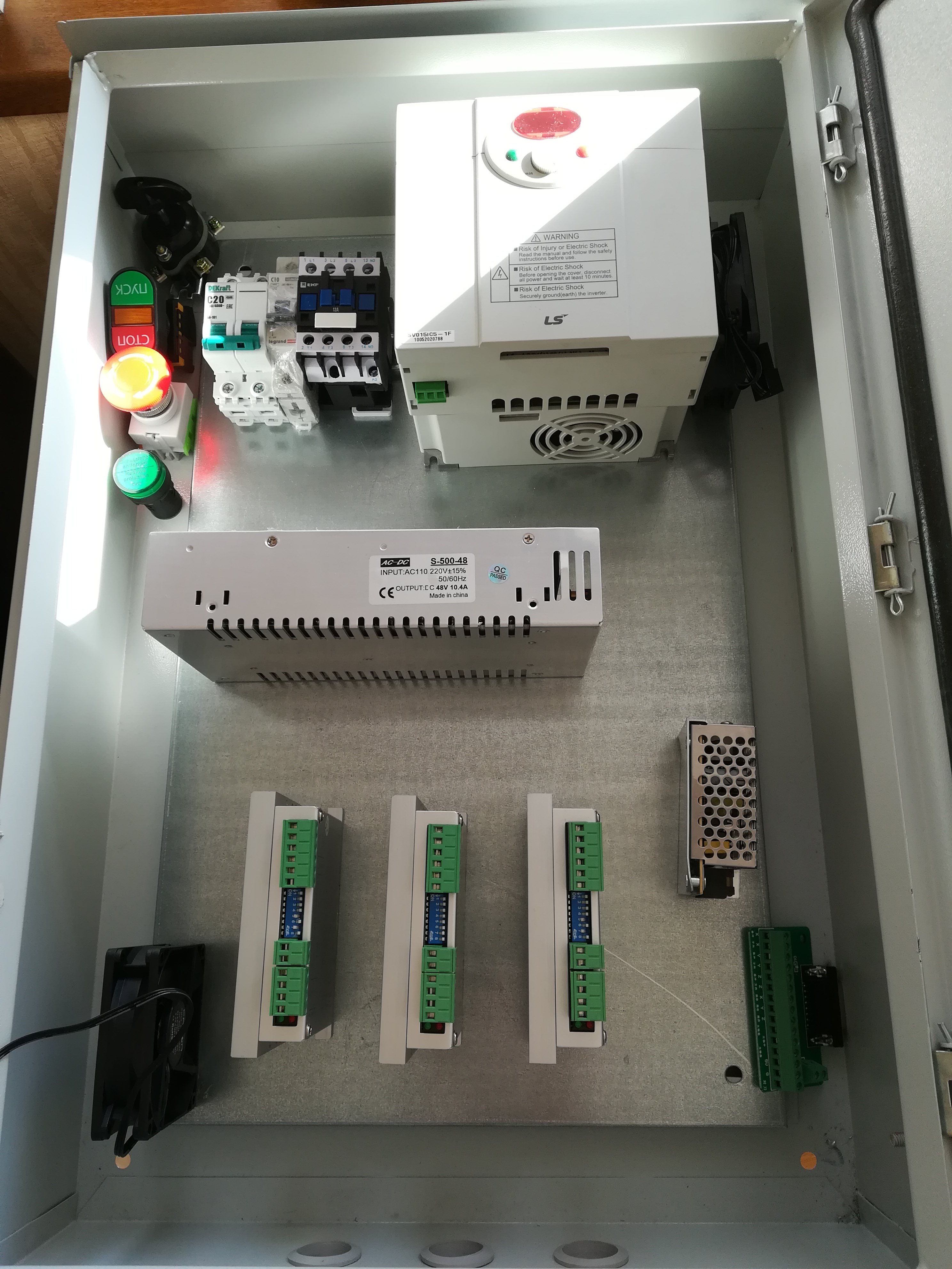

Параллельно делается щит.
IMG_20220313_212243.jpg (3562 просмотра) <a class='original' href='./download/file.php?id=202541&mode=view' target=_blank>Загрузить оригинал (2.16 МБ)</a>
IMG_20220306_210621.jpg (3562 просмотра) <a class='original' href='./download/file.php?id=202542&mode=view' target=_blank>Загрузить оригинал (2.55 МБ)</a>
IMG_20220301_130335.jpg (3562 просмотра) <a class='original' href='./download/file.php?id=202543&mode=view' target=_blank>Загрузить оригинал (2.66 МБ)</a>

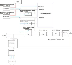

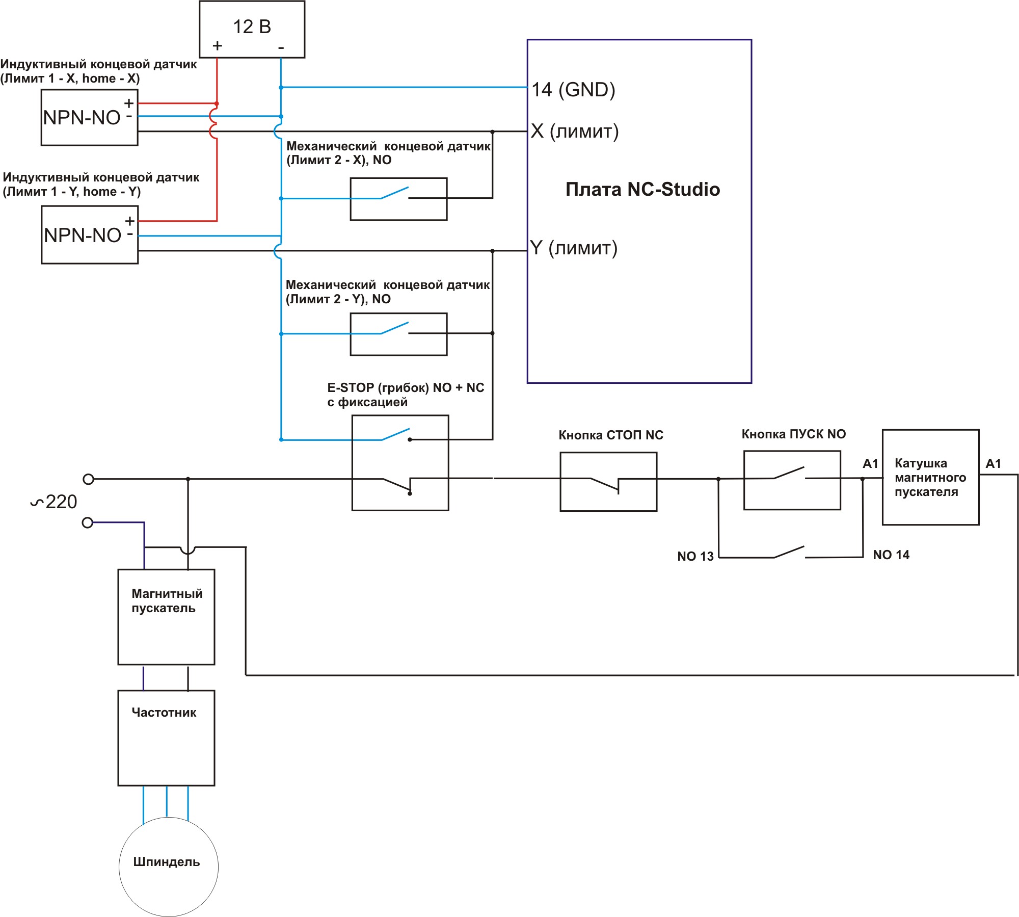

Долго выбирал контроллер для станка. Критерии были следующие: как можно более простая с точки зрения освоения, надёжная, дешёвая.
С большим отрывом выиграла NC- studio. По этим критериям ей нет ближайших конкурентов. У неё, конечно, есть недостатки ( 4 оси нет, убогость по возможностям, нельзя поставить реле, нет даже e-stop).
Так я не опытный, решил поставить на каждую ось по два концевых датчика, один индуктивный (он же home), второй лимитный попроще, механический, чисто аварийный.
Нигде не нашёл образцов схем по управлению двумя разного типа датчиками. E-stop для NC-studio - тоже нет схем, есть разные мнения в и-нете. А сам я от электрики далёк.
Нарисовал схему для NC-studio. Прошу опытных людей прокомментировать, правильно ли я сделал
Схем подключения лимитов и маг. пускателя NC-Studio.jpg (3560 просмотров) <a class='original' href='./download/file.php?id=202546&mode=view' target=_blank>Загрузить оригинал (219.96 КБ)</a>

john1987887 писал(а): ↑01 апр 2022, 17:58 А мач3 почему забраковал?
Ну если использовать простую плату согласования через LPT, то везде пишут, что надёжности нет, сильно зависит от состояния и настроек компьютера. NC-studio - это контроллер, не зависит никак от компа. А если использовать контроллеры Mach3 типа Smoothstepper, то это уже значительно дороже, чем NC-studio, то есть не бюджетно, см. п.3 (этак примерно так в 4-5 раз дороже или даже больше).

Gestap писал(а): ↑01 апр 2022, 19:59 Интересно отрывом от кого, и темболее с большим?)))
По Mach3 - написал выше, по LinuxCNC - по сложности настройки и освоению, Kflop, MyCNC, EndingCNC - по цене. Напишите, с какой системой хотите сравнить.
Повторю, сравнивал по следующим критериям одновременно:
  • надёжность,
    простота настройки и освоения,
    цена

Igor1 писал(а): ↑ везде пишут, что надёжности нет
У них у всех MACH от "тодосича"! Я тоже "грешен" в этом смысле ,но мне мач сразу не понравился . Ставьте LinuxCNC и всё будет ОК . Я ,полный ноль в линуксе, настроил в степконфигвизарде 3х осевой фрезер с двумя моторами на оси при помощи ютуба и год пилил на старом ноуте фуджитсу ,потом заменил на "апельсинку".Ноут иногда повисал ,но линия LPT -плата развязки -драйвера,датчики ни разу не подводила и сейчас работает . Тьфу три раза ,как грится !
Против NCstudio ни чего не имею ,вроде на ней многие работают успешно .
Re: Компактный, вертикальный, по металлам 350х200х200
Igor1 писал(а): ↑ NC-studio - это автономный контроллер, не зависит никак от компа.
То есть она работает без компа? :) Зачем ей тогда PCI разъем? :)

aftaev писал(а): ↑01 апр 2022, 23:38
Извините, по неопытности неправильно выразился. Имел ввиду, что там работает свой собственный процессор, а не просто плата согласования, подключённая к ЛПТ.

гражданинъ писал(а): ↑01 апр 2022, 23:01
Заготовил компьютер, подходящий для линукса и даже установил его с трудом, тест провёл. Чё то трудновато пошло, пока боюсь я его, закопаюсь, а времени нет. Покопаюсь сначала с NC-studio.

Igor1 писал(а): ↑ пока боюсь я его
Я боялся панически! Но главное решиться . Для простого 3х осевого фрезера с тремя датчиками хоум и авостом ,без управления шпинделем и датчика длинны инструмента ,достаточно настройки в степконфиге всего того ,что настраивается в любой системе ЧПУ . Я могу говорить только про дебиан 2.7.14 ,который легко обновляется до 2.7.15 из меню "поиск обновлений" (вроде так) . Если имеется плата развязки и комп ,грех не попробовать . Если в "дебри " не лезть ,то там нет ни чего особо замороченного. А при работе со "сломанным" софтом и железом всегда будут сомнения кто гадит . Я сейчас играю в мач 3 на макете ради тангенциального управления ,так вот в мотортюнинге не могу покрутить моторами, а из Gкода работает ,вот и скачешь туда-сюда ....
