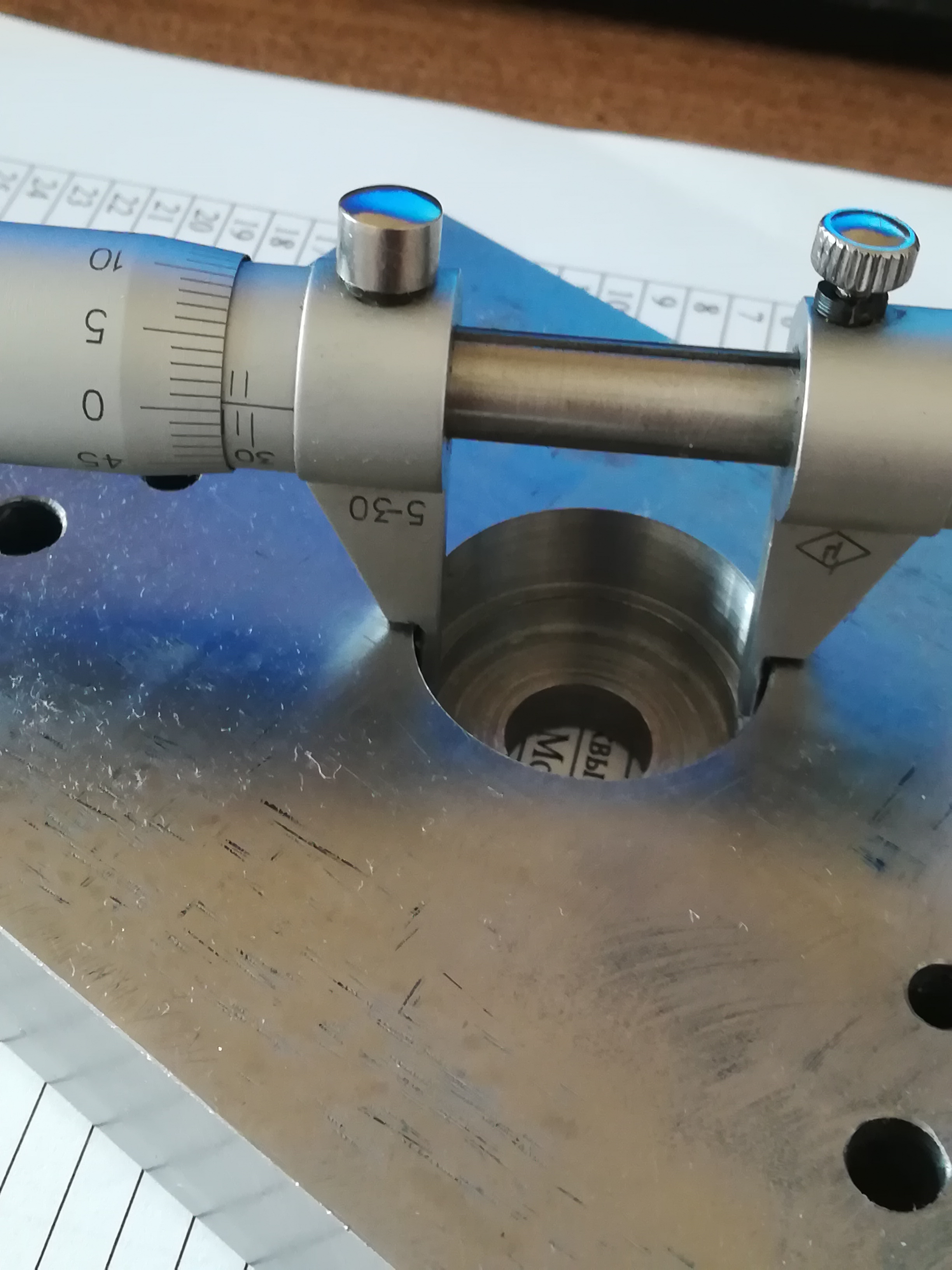

Обычные китайские корпуса гаек приложил к плите. Прилегание так себе. Пришабрил с угловой плитой. Понимаю, что это ловля блох, но таких блох в станке десятки и если всё просуммировать, то точность и жёсткость упадёт. А потом искать проблему будет затруднительно.

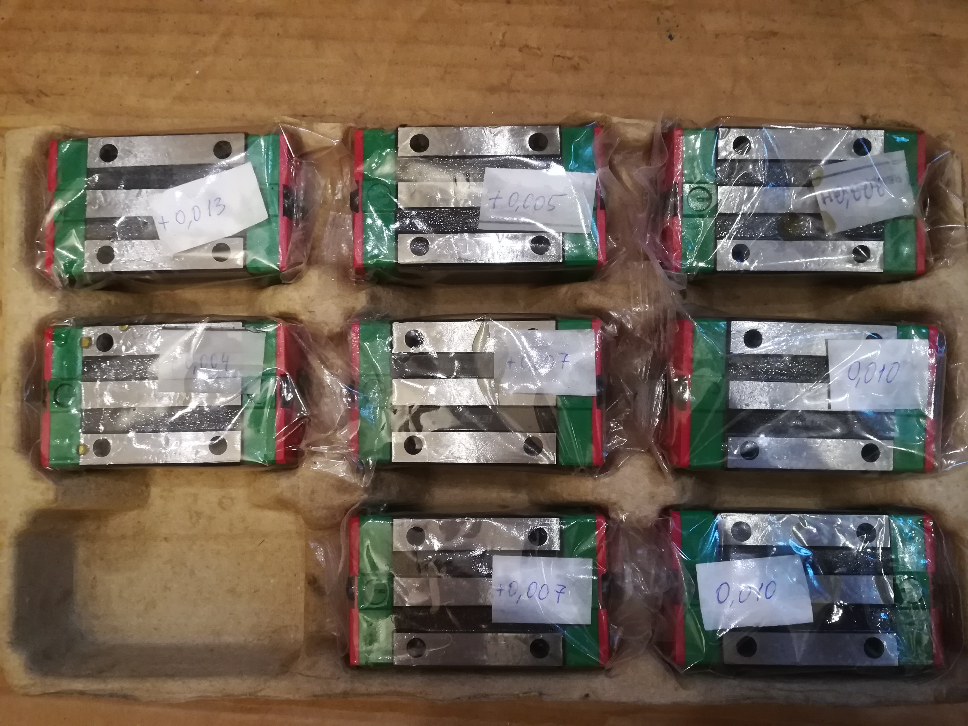

Выбирал каретки и рельсы. Обзвонил поставщиков китайских рельс. Мне никто не смог ничего сказать по гарантиям точности и преднатяга, вообще ничего, ни документов, ни даже на словах. Купил HIWIN. Дорого, но мне нужна точность.
Померил купленные каретки. 8 шт. обычной точности С ( заказывал повышенной, но продавец перепутал). Мерил только высоту, боковые грани мне не актуальны (упоров на станке не будет). Измерял 2-микронным индикатором по плиткам. Большинство кареток уложилось в разбег 6 микрон, только одна только выбилась. Это гораздо лучше, чем обещал производитель ( вроде +- 100 мк), что не может не радовать. Остальные 4 картетки с индексом H уложились в 3 мк. ( гарантия производителя +-30 мк)
Так что HIWIN - молодец. Ну или мне повезло.

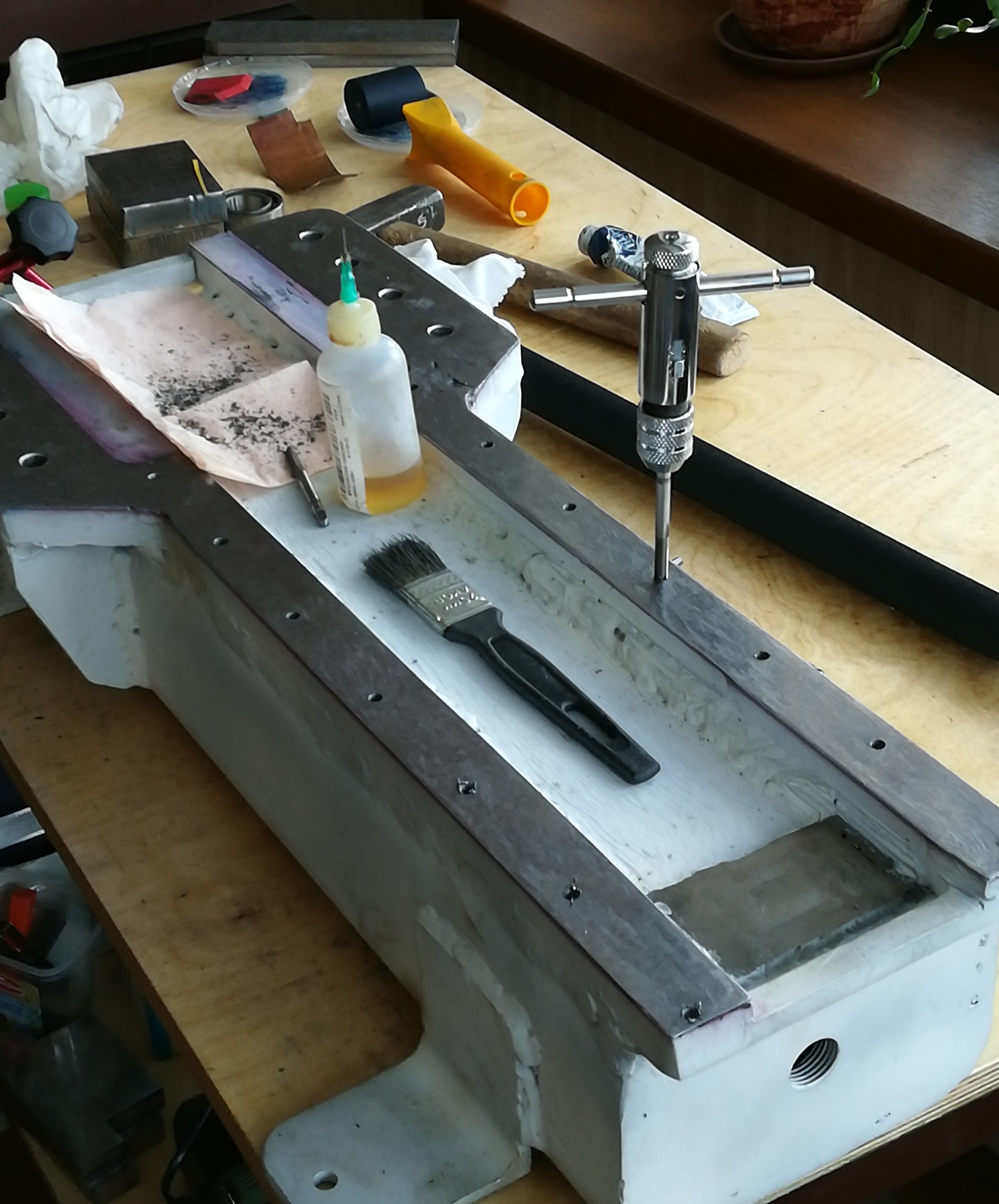

Немного процесса. Станок маленький, а на настольный сверлильный не помещается. Пришлось возить сверлить на монстре.

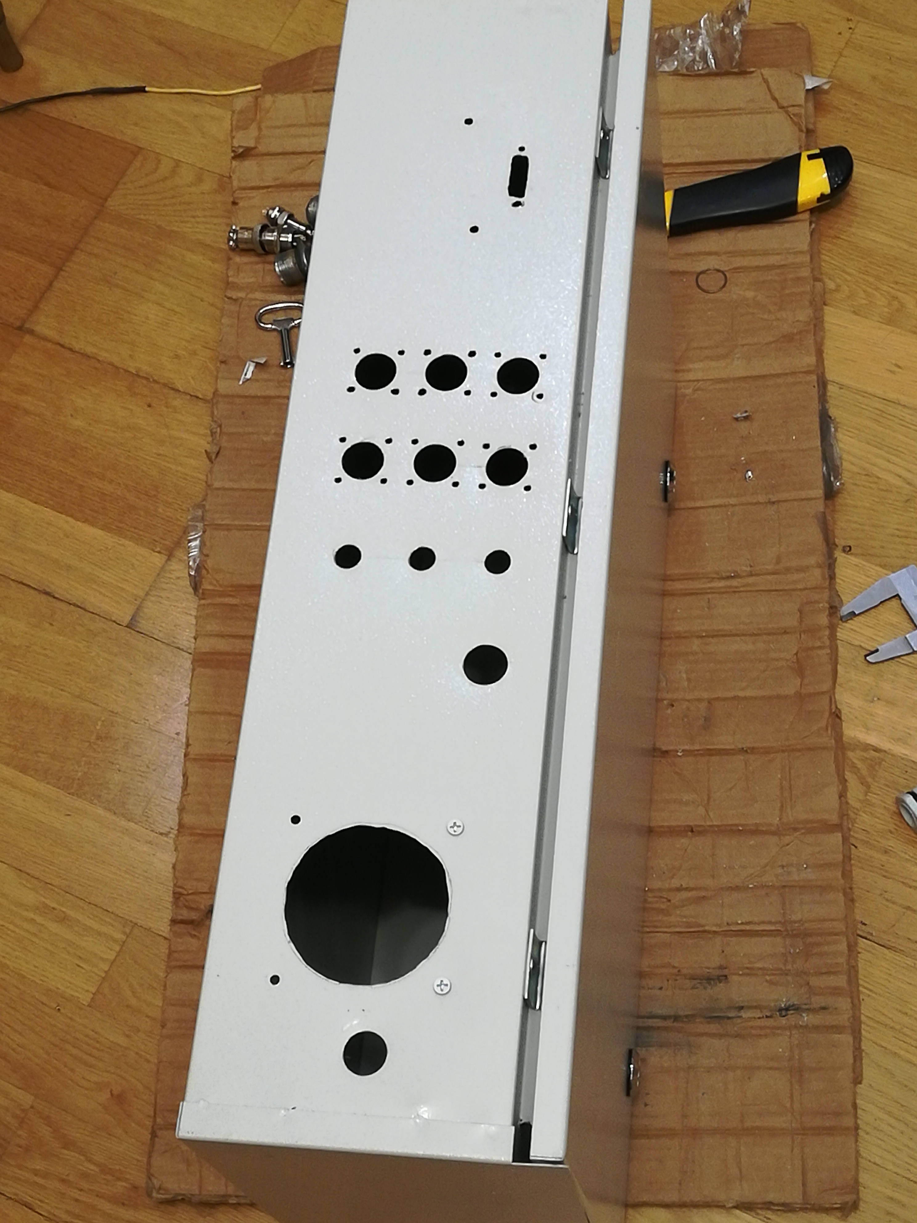

Параллельно делается щит.
