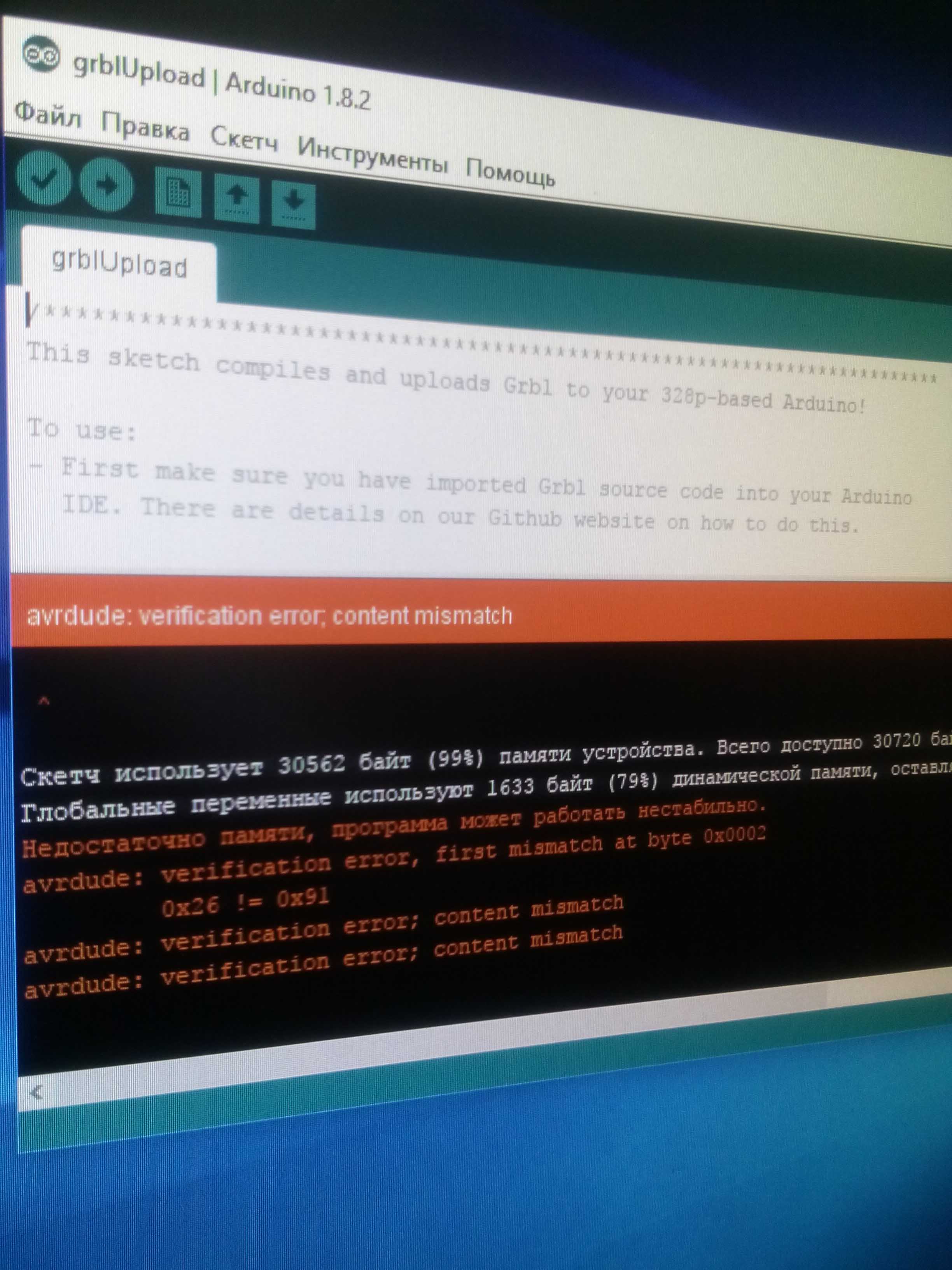

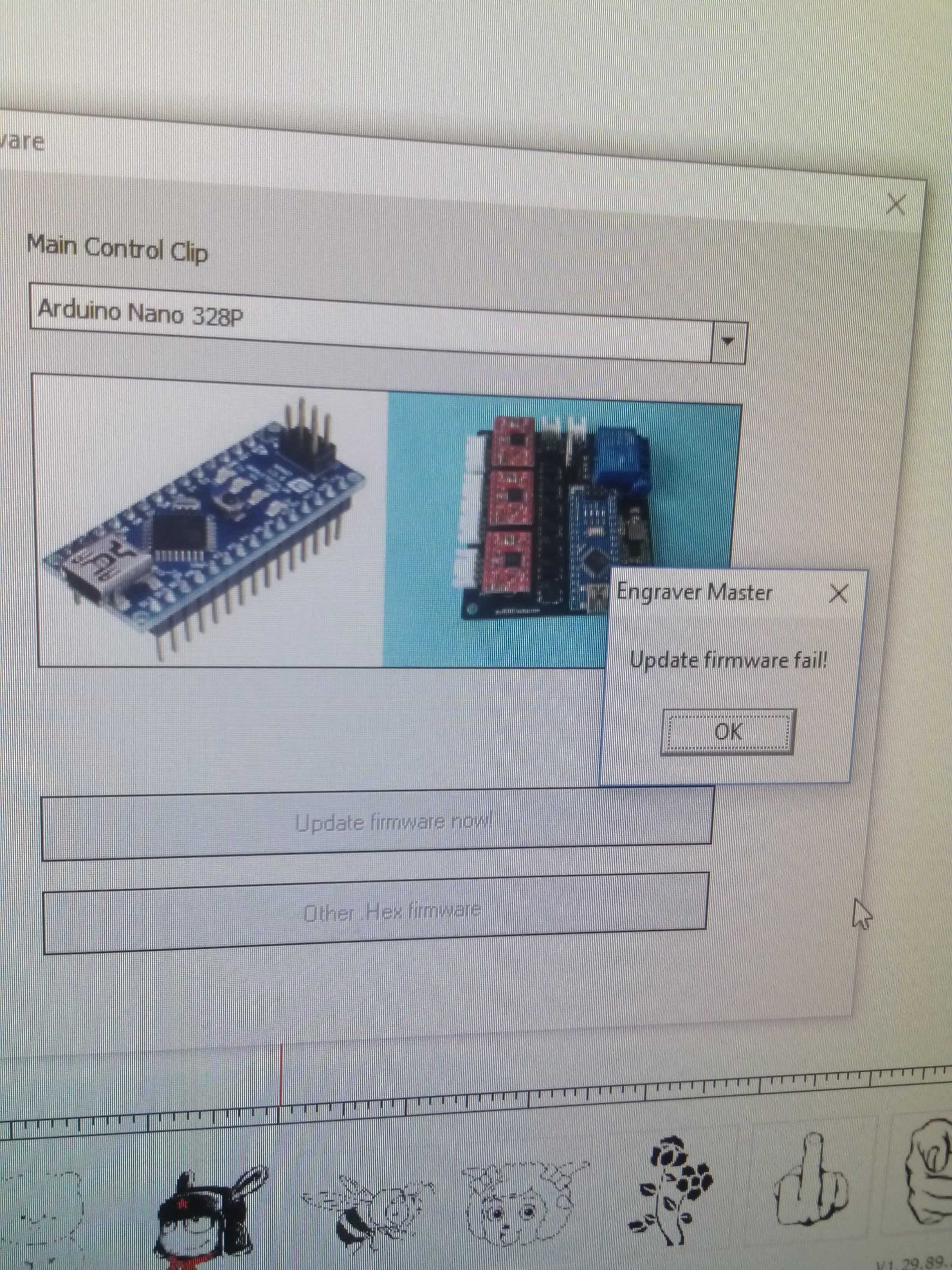

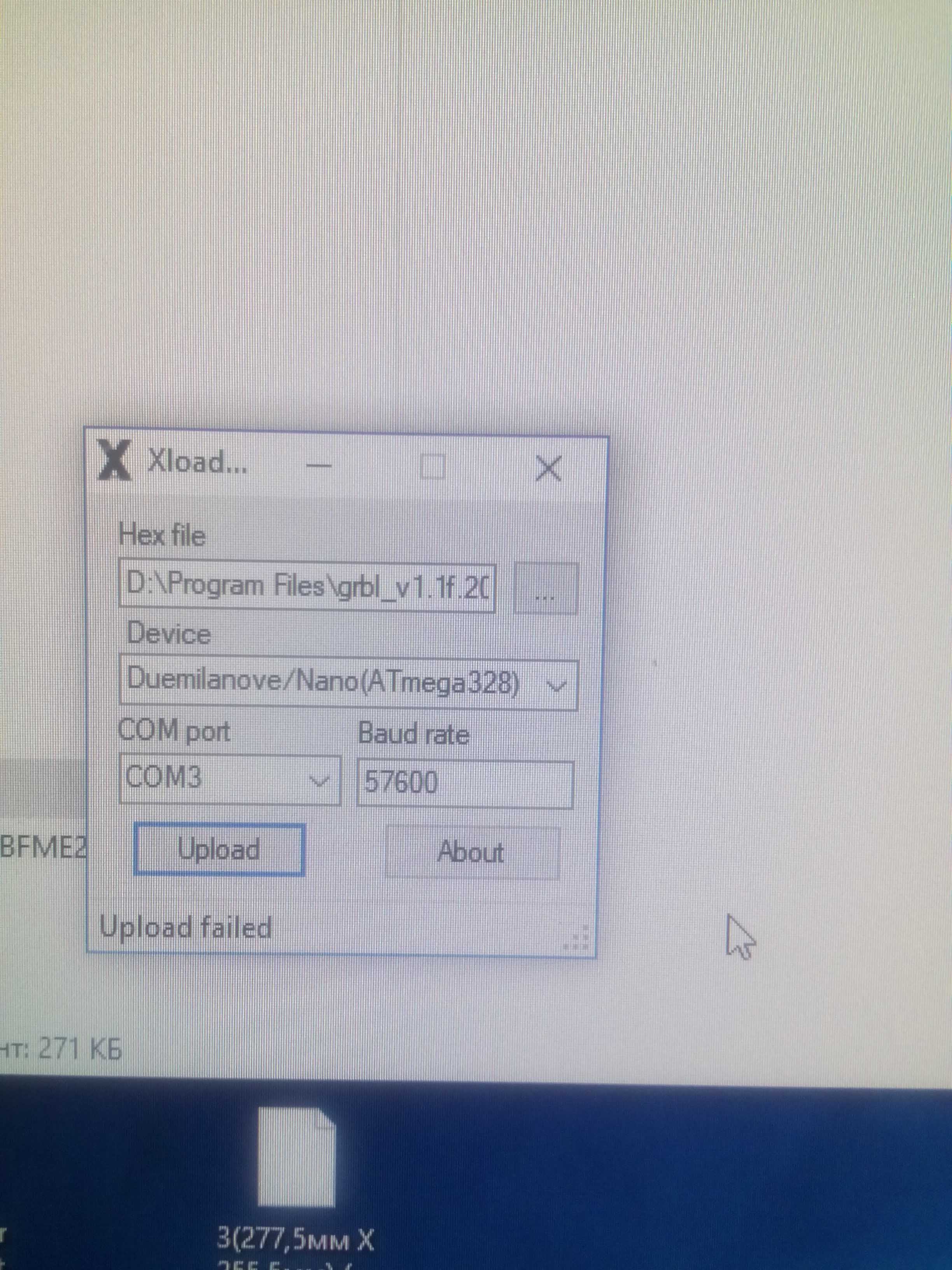

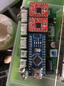

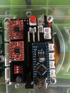

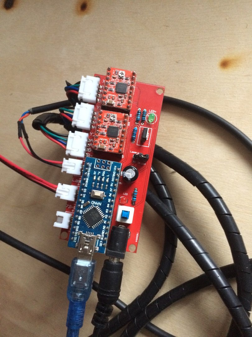

Так я уже пробовал...
3.jpg (7169 просмотров) <a class='original' href='./download/file.php?id=118559&mode=view' target=_blank>Загрузить оригинал (597.37 КБ)</a>
и так пробовал...
1.jpg (7169 просмотров) <a class='original' href='./download/file.php?id=118557&mode=view' target=_blank>Загрузить оригинал (703.17 КБ)</a>
и вот так..
2.jpg (7169 просмотров) <a class='original' href='./download/file.php?id=118558&mode=view' target=_blank>Загрузить оригинал (374.21 КБ)</a>
в итоге каретка ездит только по оси Х (причем при нажатии на кнопки -Х и +Х каретка едет только в одну сторону по оси Х), по оси Y не ездит вообще...
при включении выжигания рисунка (не имеет значения в какой программе) включается лазер и каретка движется вниз с установленной скоростью...
мой выжигатель научился выжигать прямые линии по осу Х.... прогрес мать его...

После прошивки настройки переменных делал?

Если каретка по оси едет только в одну сторону, значит в файле cpu_map.h для этой оси перепутаны местами STEP и DIR
Если по оси не едет - значит промазали с пинами, которые отвечают за STEP и DIR на этой оси
https://gyazo.com/19c7d28b2891bbd8b3916 ... 5d5613d3f7
Я так подозреваю, у большинства китайцев разводка одинаковая. проверь свои данные в файле USr\Documents\Arduino\grbl\cpu_map.h

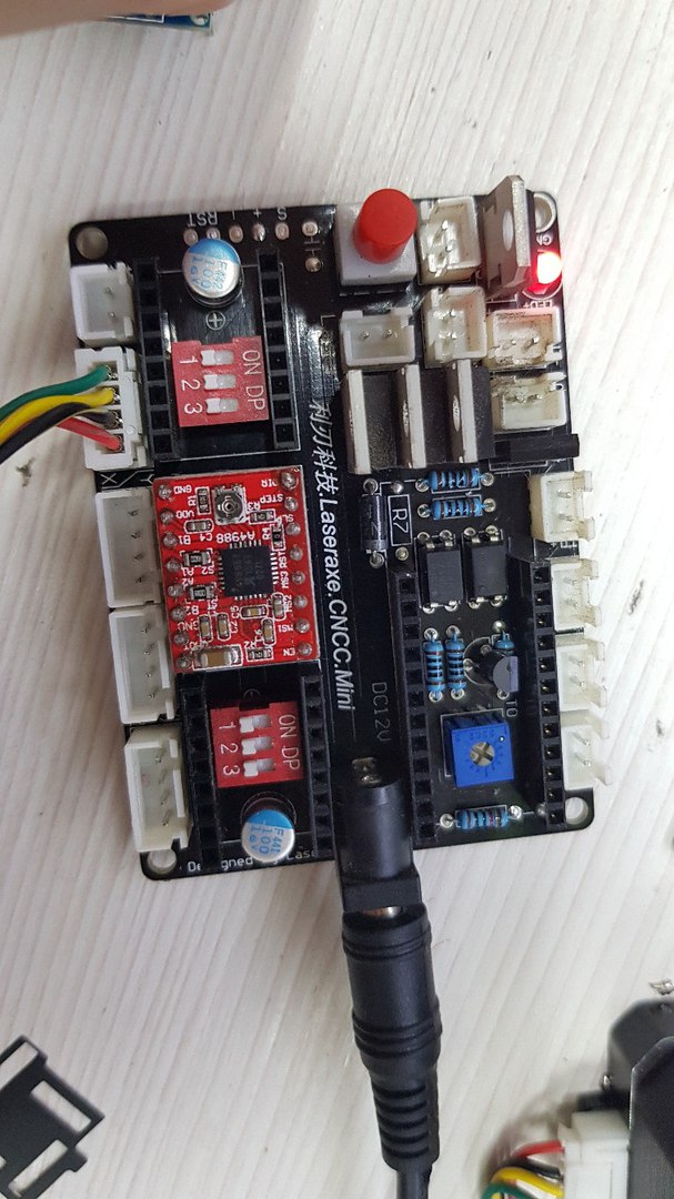

Привет всем. Друзья помогите прошил laseraxe сnсс mini следователь не работает чпу все что прочитал ранее попробовал одна ось не работает

подробности пользовался программой Engraver Master там есть обновит прошивку нажал grbl обновилась и все не работает стрелками передвижения Y что вниз что в верх двигается только в одну сторону а X не двигается ни куда

А драйвера шаговиков сразу поставил и потом прошил или по отдельности? Просто на фото один драйвер стоит, мало ли.

На CNCC своя прошивка, при попытке прошить сторонней прогой получается такая байда.
Поищите в начале темы
http://www.cnc-club.ru/forum/viewtopic. ... 49&t=10905
там есть родные прошивки LaserAxe CNCC и "униваерсальные", для работы с остальным китайским софтом

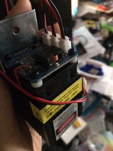

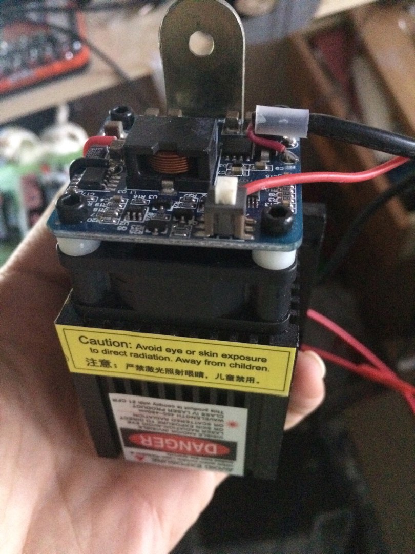

Всем здравствуйте, у меня очень большая проблема с китайскими лазерами! я сначала приобрела лазер бенбокс на 500 мВТ он хорошо работал, но очень маленькая мощность была, затем я купила еще плату и лазер мощнее 5500 мВТ и пыталась установить лазер но он не регулируем мощность лазера, а пр и желании вернуть ся к предыдущему лазеру у меня слетела родная прошивка, прошу помощи, так как я уже отдавала в мастерскую и там мне не помогли, очень жалко денег! помогите настроить хоть один! и если будет возможность подробно мне объяснить а то я с техникой на Вы
