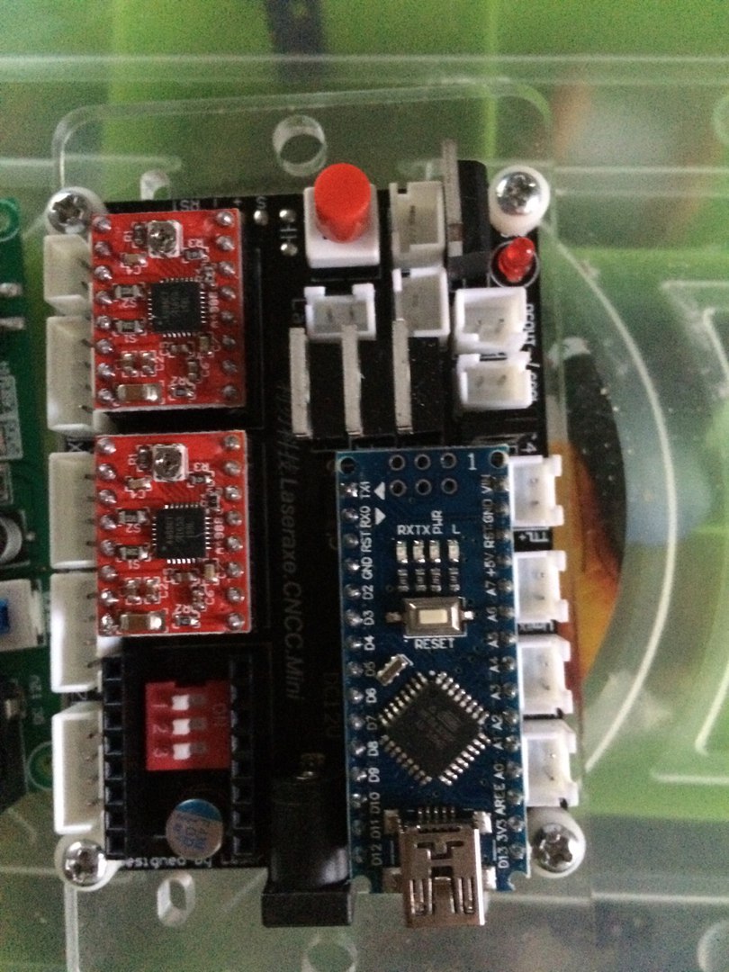

Привет всем. Друзья помогите прошил laseraxe сnсс mini следователь не работает чпу все что прочитал ранее попробовал одна ось не работает
9U5AZiAmXzo.jpg (6775 просмотров) <a class='original' href='./download/file.php?id=124680&mode=view' target=_blank>Загрузить оригинал (143.03 КБ)</a>

Ermac48 писал(а):Привет всем. Друзья помогите прошил laseraxe сnсс mini следователь не работает чпу все что прочитал ранее попробовал одна ось не работает
А можно подробности?

подробности пользовался программой Engraver Master там есть обновит прошивку нажал grbl обновилась и все не работает стрелками передвижения Y что вниз что в верх двигается только в одну сторону а X не двигается ни куда

А драйвера шаговиков сразу поставил и потом прошил или по отдельности? Просто на фото один драйвер стоит, мало ли.

На CNCC своя прошивка, при попытке прошить сторонней прогой получается такая байда.
Поищите в начале темы
http://www.cnc-club.ru/forum/viewtopic. ... 49&t=10905
там есть родные прошивки LaserAxe CNCC и "униваерсальные", для работы с остальным китайским софтом
