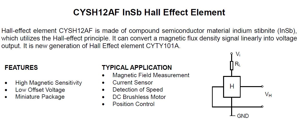

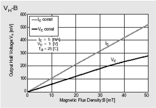

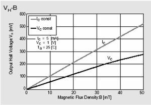

vtgmfg писал(а): ↑ HG106C вроде
Я нашел только такое:
Hall.JPG (1067 просмотров) <a class='original' href='./download/file.php?id=208552&mode=view' target=_blank>Загрузить оригинал (101.54 КБ)</a>
Hall2.JPG (1067 просмотров) <a class='original' href='./download/file.php?id=208553&mode=view' target=_blank>Загрузить оригинал (38.83 КБ)</a>

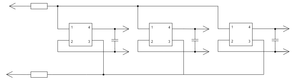

Реверснул схему с платы. Все выводы просто выведены к разъему. Никаких иных элементов на плате больше нет.
sensors.jpg (1067 просмотров) <a class='original' href='./download/file.php?id=208554&mode=view' target=_blank>Загрузить оригинал (18.72 КБ)</a>

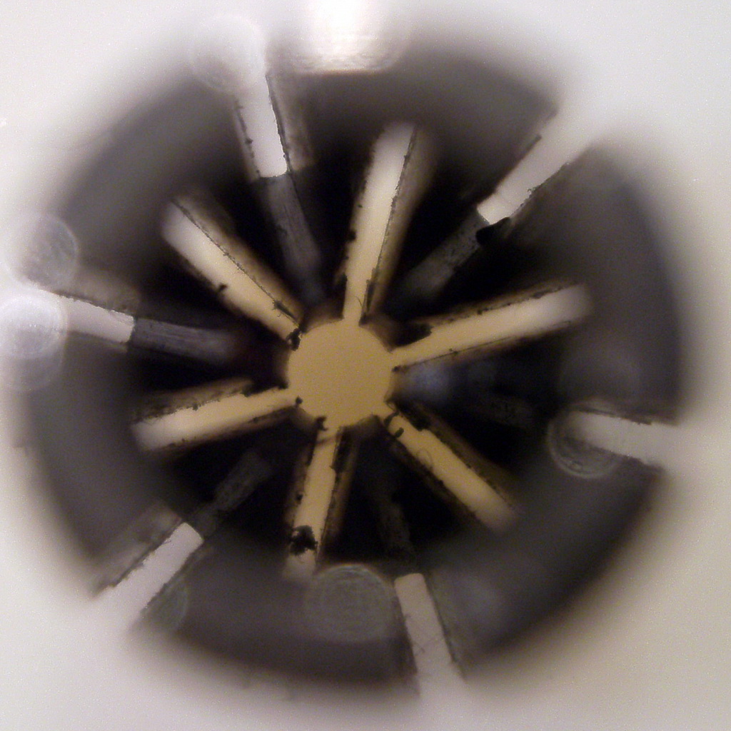

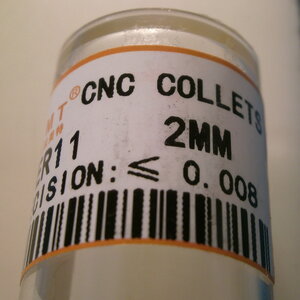

Не, у меня чисто конкретно прецизионные!!! :lol:
PICT0017.JPG (1005 просмотров) <a class='original' href='./download/file.php?id=208567&mode=view' target=_blank>Загрузить оригинал (316.25 КБ)</a>
PICT0022.JPG (1005 просмотров) <a class='original' href='./download/file.php?id=208566&mode=view' target=_blank>Загрузить оригинал (361.18 КБ)</a>

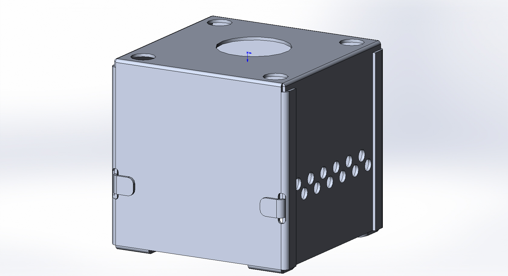

Курдль писал(а): ↑ Вторую деталь вместо перемычек приклеил суперклеем к жертвенному столу из фанеры. Держалась мертво. Оторвалась с куском верхнего слоя
Возвращаюсь к технологии закрепления на столе заготовок из тонких листов металла.
Придется экспериментировать с суперклеем и т.п.
И ура - я научился проектировать модели деталей из листового металла! Кому надо - могу поделиться опытом ( solid)
Деталь из листового металла. (913 просмотров) <a class='original' href='./download/file.php?id=208609&mode=view' target=_blank>Загрузить оригинал (227.97 КБ)</a>

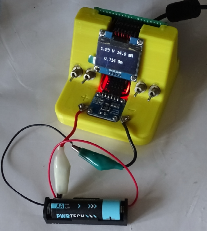

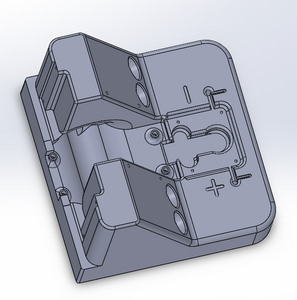

Народ, прошу не воспринимать мой пост как какой-то наезд или критику. С большим уважением отношусь к тому, что здесь обсуждается. Просто сам испытал шок от того насколько проще решается близкая задача с помощью 3D принтера. Поэтому и хочется поделиться. Конкретно - изготовление несущего корпуса примерно такого-же объема. Это корпус тестера аккумуляторов. По габаритам примерно как корпус Курдля. Печатался единым куском, включая внутренние кабельные каналы и отверстия под шурупы крепления плат.
Корпус тестера.png (729 просмотров) <a class='original' href='./download/file.php?id=208656&mode=view' target=_blank>Загрузить оригинал (205.95 КБ)</a>
Корпус тестера 02.png (729 просмотров) <a class='original' href='./download/file.php?id=208657&mode=view' target=_blank>Загрузить оригинал (922.85 КБ)</a>

Pens писал(а): ↑ Народ, прошу не воспринимать мой пост как какой-то наезд или критику.
Какой же это наезд или тем более критика? Это чистой воды глумление и посыпка соли на раны! :hehehe:
Да, надо покупать...
Pens писал(а): ↑ Это корпус тестера аккумуляторов.
Что за плата? У меня другого типа (со светодиодным индикатором).
Или платы даже две?
Что за пластик?
Pens писал(а): ↑ По габаритам примерно как корпус Курдля.

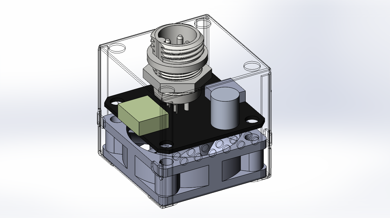

Нет. Та деталь, что я привел выше, имеет габариты 32х32х30мм.
Это корпус для драйвера лазерного диода, кулера и разъема, который монтируется над радиатором лазерного модуля.
top.PNG (697 просмотров) <a class='original' href='./download/file.php?id=208658&mode=view' target=_blank>Загрузить оригинал (197.8 КБ)</a>
Драйвер и кулер имеют стороны по 30 мм +/-
А радиатор лазерного модуля имеет в сечении сторону 33 мм.
Если делать этот корпус из пластика, толщина стенок была бы максимум 1,5 мм.
Разъем GX12 предполагает некоторое усилие при стыковке и расстыковке. Пластик выдержит?
Драйвер может греться. Так что не знаю, стал бы я делать этот корпус из пластика при наличии 3Д принтера...

Курдль писал(а): ↑12 авг 2023, 18:43 Что за плата? У меня другого типа (со светодиодным индикатором).
Или платы даже две?
Плат четыре. Arduino Nano (это она светит красным светодиодом), INA219 (измеритель напряжения и тока), OLED SSD1306 (дисплей) и плата сзади с мощными резисторами и ключами.
Курдль писал(а): ↑12 авг 2023, 18:43 Что за пластик?
Пластик PETG - до других не дорос :hehehe:

Курдль писал(а): ↑ Так что не знаю, стал бы я делать этот корпус из пластика при наличии 3Д принтера...
А там и знать не надо, напечатал, посмотрел, надавил. Если не понравилось - выкинул ).

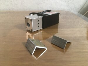

А моя технология имеет подводные камни :hehehe:
Чтобы выгнуть все части листового металла, надо иметь или подходящие точь-в-точь тиски или изготовить соответствующую оснастку.

Курдль писал(а): ↑ Чтобы выгнуть все части листового металла, надо иметь или подходящие точь-в-точь тиски или изготовить соответствующую оснастку.
Это всё от того, что ты по швам дырочек не насверлил ).

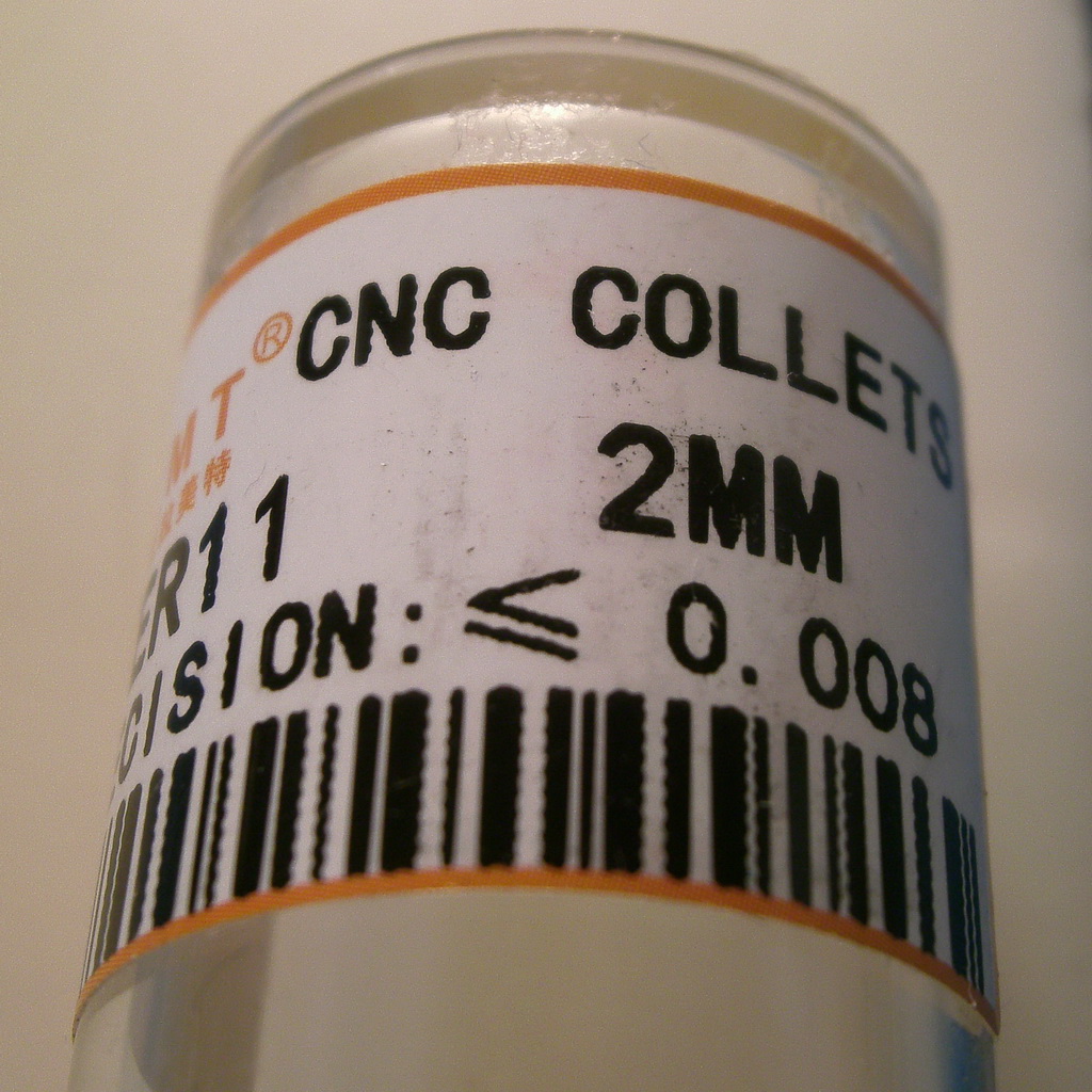

Курдль писал(а): ↑ Не, у меня чисто конкретно прецизионные!!!
Не, это у тебя стандартной точности ))
Мне тут цанга приехала, из магазина который ты подсказал. Качество ваще огонь, полированная внутри. Биения по прибору в пределах одного деления, это в два с лишним раза лучше, чем та цанга, которой комплектовался шпиндель. Кстати стоимость доставки там конская не просто так, оно доехало гораздо раньше, чем те заказы, которые были заказаны задолго до неё.
