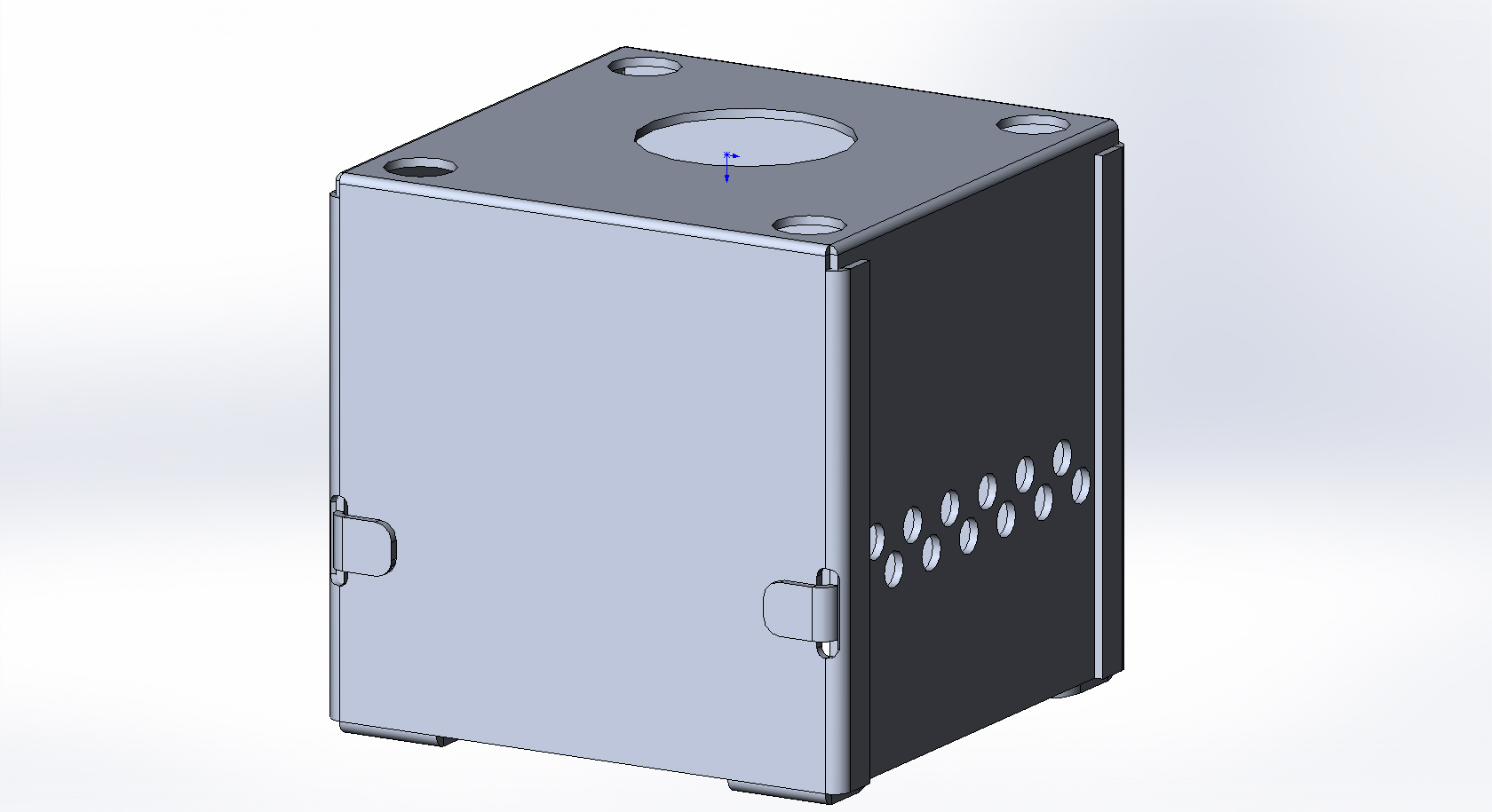

Курдль писал(а): ↑ Вторую деталь вместо перемычек приклеил суперклеем к жертвенному столу из фанеры. Держалась мертво. Оторвалась с куском верхнего слоя
Возвращаюсь к технологии закрепления на столе заготовок из тонких листов металла.
Придется экспериментировать с суперклеем и т.п.
И ура - я научился проектировать модели деталей из листового металла! Кому надо - могу поделиться опытом ( solid)
Деталь из листового металла. (873 просмотра) <a class='original' href='./download/file.php?id=208609&mode=view' target=_blank>Загрузить оригинал (227.97 КБ)</a>

Pens писал(а): ↑ По габаритам примерно как корпус Курдля.
Нет. Та деталь, что я привел выше, имеет габариты 32х32х30мм.
Это корпус для драйвера лазерного диода, кулера и разъема, который монтируется над радиатором лазерного модуля.
top.PNG (657 просмотров) <a class='original' href='./download/file.php?id=208658&mode=view' target=_blank>Загрузить оригинал (197.8 КБ)</a>
Драйвер и кулер имеют стороны по 30 мм +/-
А радиатор лазерного модуля имеет в сечении сторону 33 мм.
Если делать этот корпус из пластика, толщина стенок была бы максимум 1,5 мм.
Разъем GX12 предполагает некоторое усилие при стыковке и расстыковке. Пластик выдержит?
Драйвер может греться. Так что не знаю, стал бы я делать этот корпус из пластика при наличии 3Д принтера...
