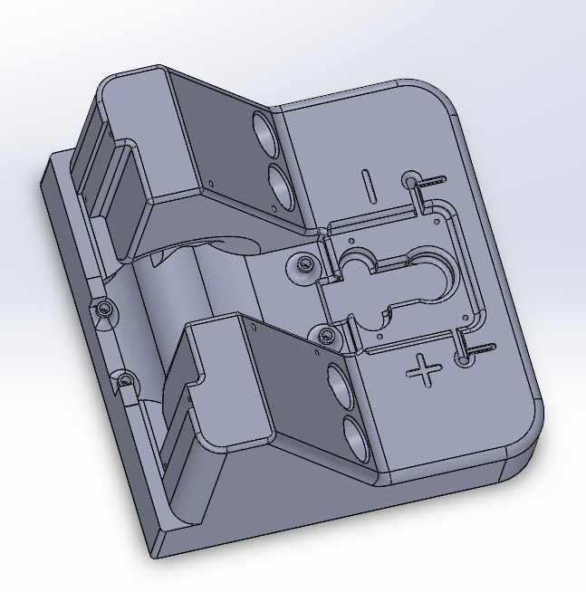

Народ, прошу не воспринимать мой пост как какой-то наезд или критику. С большим уважением отношусь к тому, что здесь обсуждается. Просто сам испытал шок от того насколько проще решается близкая задача с помощью 3D принтера. Поэтому и хочется поделиться. Конкретно - изготовление несущего корпуса примерно такого-же объема. Это корпус тестера аккумуляторов. По габаритам примерно как корпус Курдля. Печатался единым куском, включая внутренние кабельные каналы и отверстия под шурупы крепления плат.
Корпус тестера.png (708 просмотров) <a class='original' href='./download/file.php?id=208656&mode=view' target=_blank>Загрузить оригинал (205.95 КБ)</a>
Корпус тестера 02.png (708 просмотров) <a class='original' href='./download/file.php?id=208657&mode=view' target=_blank>Загрузить оригинал (922.85 КБ)</a>

Pens писал(а): ↑ Народ, прошу не воспринимать мой пост как какой-то наезд или критику.
Какой же это наезд или тем более критика? Это чистой воды глумление и посыпка соли на раны! :hehehe:
Да, надо покупать...
Pens писал(а): ↑ Это корпус тестера аккумуляторов.
Что за плата? У меня другого типа (со светодиодным индикатором).
Или платы даже две?
Что за пластик?
Pens писал(а): ↑ По габаритам примерно как корпус Курдля.
Нет. Та деталь, что я привел выше, имеет габариты 32х32х30мм.
Это корпус для драйвера лазерного диода, кулера и разъема, который монтируется над радиатором лазерного модуля.
top.PNG (676 просмотров) <a class='original' href='./download/file.php?id=208658&mode=view' target=_blank>Загрузить оригинал (197.8 КБ)</a>
Драйвер и кулер имеют стороны по 30 мм +/-
А радиатор лазерного модуля имеет в сечении сторону 33 мм.
Если делать этот корпус из пластика, толщина стенок была бы максимум 1,5 мм.
Разъем GX12 предполагает некоторое усилие при стыковке и расстыковке. Пластик выдержит?
Драйвер может греться. Так что не знаю, стал бы я делать этот корпус из пластика при наличии 3Д принтера...

Курдль писал(а): ↑12 авг 2023, 18:43 Что за плата? У меня другого типа (со светодиодным индикатором).
Или платы даже две?
Плат четыре. Arduino Nano (это она светит красным светодиодом), INA219 (измеритель напряжения и тока), OLED SSD1306 (дисплей) и плата сзади с мощными резисторами и ключами.
Курдль писал(а): ↑12 авг 2023, 18:43 Что за пластик?
Пластик PETG - до других не дорос :hehehe:

Курдль писал(а): ↑ Так что не знаю, стал бы я делать этот корпус из пластика при наличии 3Д принтера...
А там и знать не надо, напечатал, посмотрел, надавил. Если не понравилось - выкинул ).
